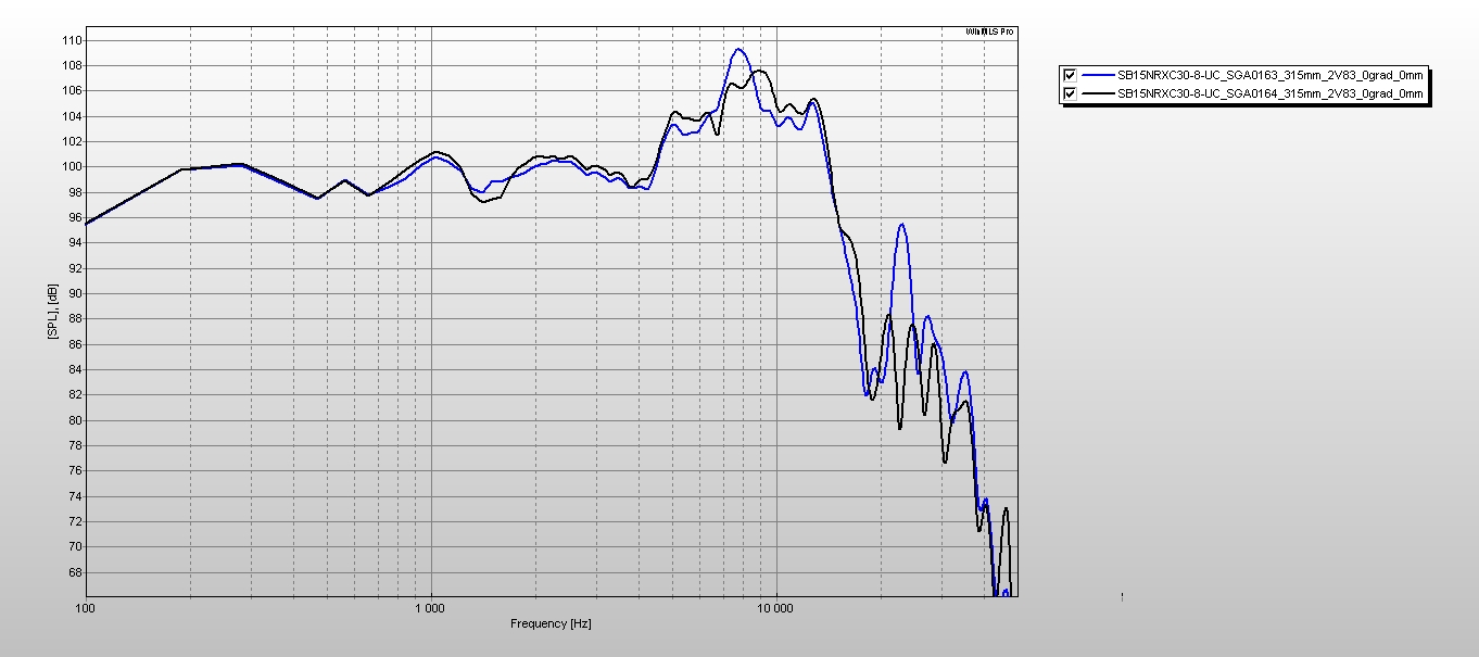

    Непонятные миды, нафиг на магнит надета звёздочка, ещё бы новогодние гирлянды нацепили, почему не сделать корзину как у скановских иллюминаторов? вообще на нравится подход у сб акустикс. Взять сб 17. крепёж 4 отверстия, причем, "тела" под саморезом 3 мм. Кто сталкивался с савдеповскими вилками чёрными поймет, при сильном прикручивании "тело" под шляпкой, просто лопается. 2 раза заказывал динамики, и 2 раза пришлось их слить. У сб 15 нрхс один дин, буквально был залит клее, другой, ощущение что клея в нем вообще не было, а это разные массы подвижек. кстати, это видно на графиках, причём это подобранная пара из 4 штук. Недоволен, хоть и говорят, что проходили мимо датчане, но...
    А на месте Троэлса, я бы вообще вход на сайт сделал бы платным, меньше бы его помидорили. Мужик всё сделал, свел выложил. Я например, на его сайт захожу чаще чем на Вегу, хоть что-то интересное увидеть! А то достали, в соседних ветках " есть динамики помогите свести, или есть корпус, подберите динамики, причём. какие ТС именно хочет"
