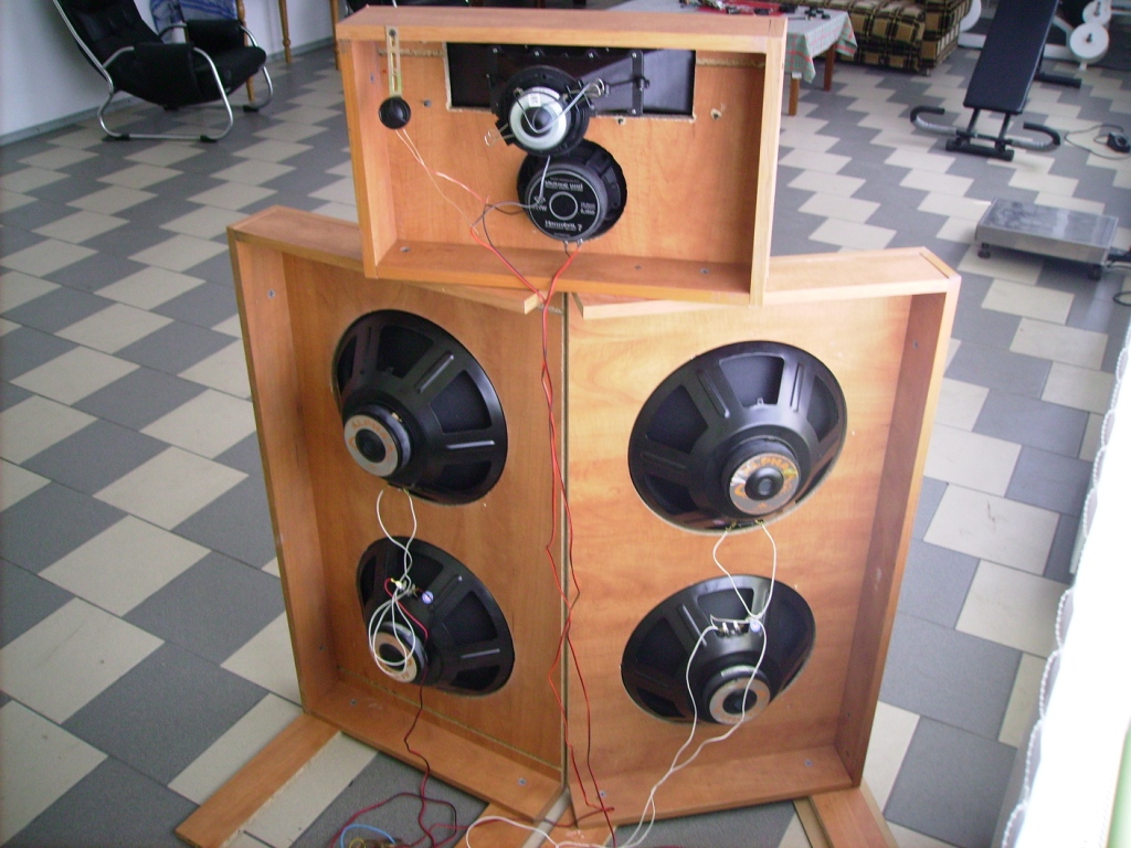

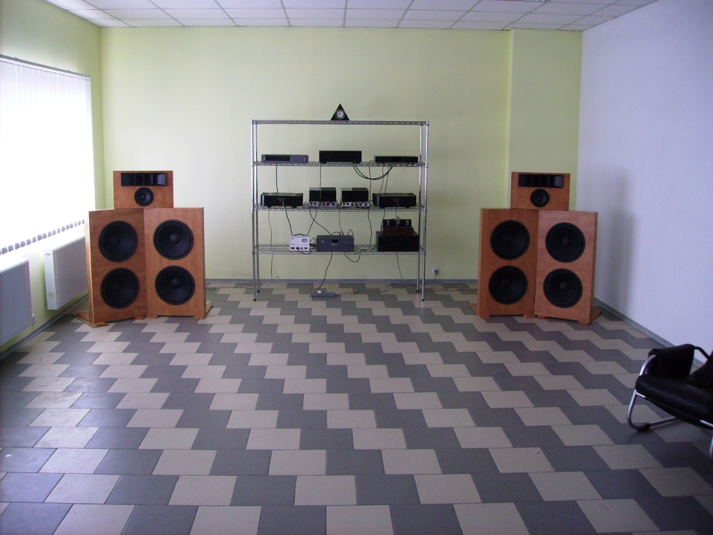

ID:	190856   Нажмите на изображение для увеличения.

    именно с золотиночкой, ...рыжие
    а чему удивляетесь? так и должно быть
    было бы по другому то нафик эти Альфы кому нужны
    А рыжие больше не выпускают, только из старых запасов. Как хорошо, что успел купить!
    А у Барбариса разные...
    Андрей Константинович
