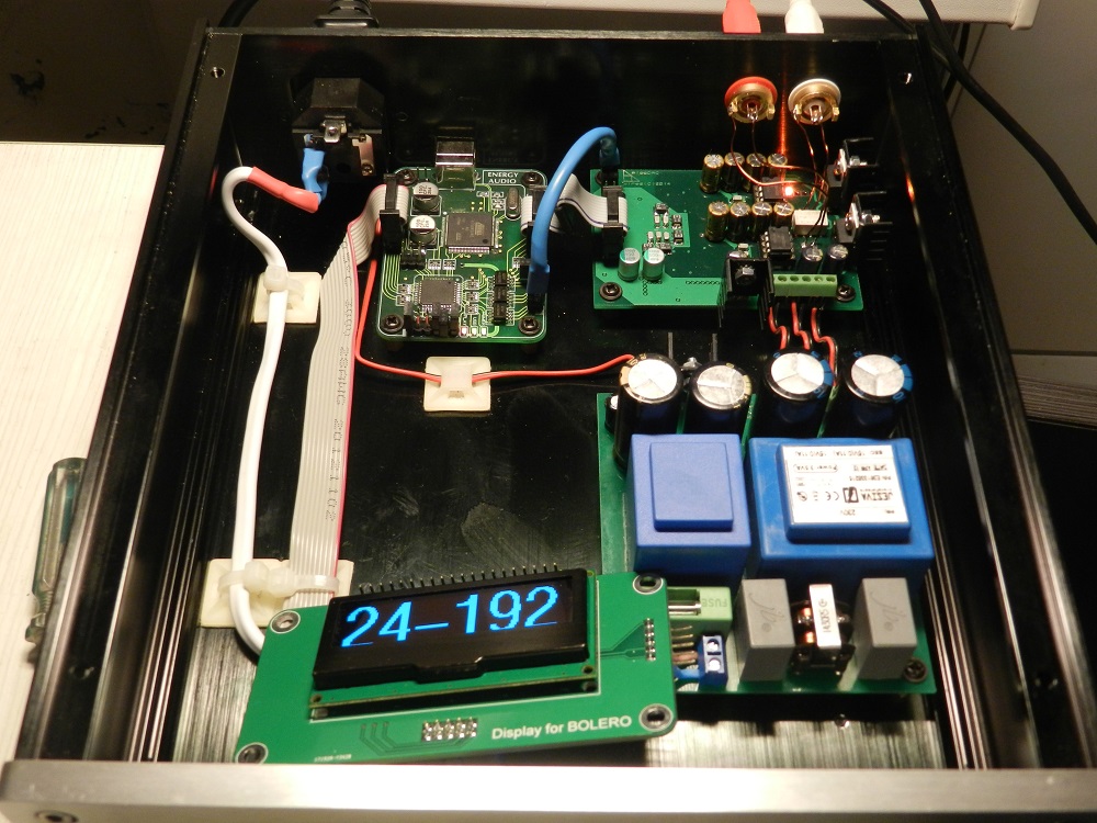

    Алексей, мой Болеро отказывается работать от внешнего источника питания. Т.е. на него приходит 5В, загораются светодиоды "Power", "USB" и все, никакой реакции на воспроизведение музыки. Если внешний источник отключить и установить джампер питания от ЮСБ, то все работает. Но мне нужно запитать его от внешнего "чистого" источника.

    По умолчанию Re: USB transport Bolero в вопросах и ответах
    что является "чистым" внешним источником в Вашем случае?
    Сетевой фильтр+понижающий трансформатор+стабилизатор 5В

    ёмкости после стабилизатора 5В не сильно большие? Существенным является время нарастания напряжения питания. Если ёмкости большие - нужно попробовать их уменьшить.
    так-ж кстати влияет и емкость конденсатора в делителе стабилизатора (например в 317-337), увлекаться не стоит. 4,7-10 мкф - с головой.

    ОК, попробую уменьшить емкости.
    Проблему решил, спасибо, теперь все работает
    А это вообще баг или это можно исправить, супервайзер какой нибудь поставить, чтобы держал болеро в сбросе, пока питание установится?
    Просто возникла такая же проблема. Кондеры, если надо, поменяю, но тем неменее...
    Это особенность совместной работы проца с плиской, которая конфигурируется неправильно при медленно нарастающем напряжении. Сигнал сброса туда некуда добавлять. Решается подбором кондёров после стаба, либо схемой задержки подачи питания, как сделано у меня в ЦАПах.

    Понятно, попробую поиграть кондерами. У меня в дисплее суммарная емкость около 1000мкф, думаю их уменьшить, при живом подключении болеро замолкает. и емкость в БП пикодака на входе уменьшить (Анатолий посоветовал). Вместо 4700, поставлю 1000.
    Надо еще раз тему перечитать, а то дрова анамеро работают только с одной программой.. По умолчанию вывод везде 16-44, в плеере 24-192. Глючит. Привык, что креатив работает сразу и со всеми одновременно. Еще непонятно. Комп молчит, а в болеро идет моментами поток 16-44, дисплей показывает.

    Таки да. Поменял кондер перед стабом с 4700 на 1000, правда был только ничикон кз (еще есть рубикон такой же по номиналам и размерам, только 91 года выпуска, побоялся). На выходе 120мкф на 47мкф. В дисплее убрал две емкости по 330. Стало запускаться.

    Разобрался с "многозадачностью". В моем случае. Если нужно, чтобы все работало вместе. Аманеро делаю по умолчанию. В АИМпе ставлю WASAPI. Все играет вместе,как с обычной звуковухой, но только звуковой поток выводиться 16-44.1.
    А если надо послушать музыку максимально качественно, то в плеере ставлю WASAPI exlusive и поток выводиться как хочу, но только от плеера.
