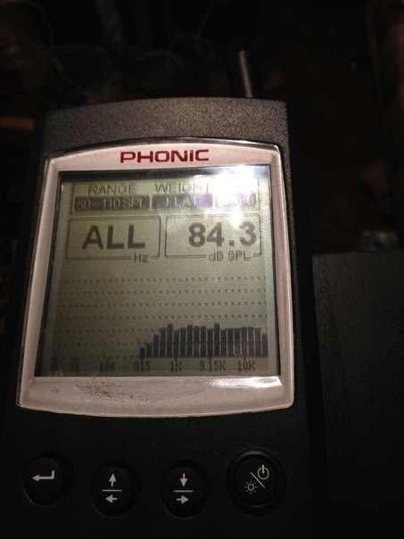

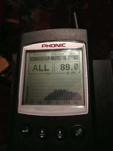

    пробывал сложить палку с шп 2"*18шт
    стыкнулся с несложением по вч
    тоесть 6 шт в ряд играют ровно, добавляю еще 6 ростет середина вч остаеться на уровне как будто ничего не добавлялось, в сумме 12. добавляю еще 6 шт, (18) в результате середина ровная, а вч завал.. замеры сейчас выложу
    есть какие-то решения?
  3. #402
    15.09.2005
    685
    По умолчанию Re: Акустические системы колонного типа . (груповой излучать или в народе Палки)
    сигнал розовый шум
    комната
    там где полка это 6 шт, там где завал на вч то 18 шт

    Kaskad, только коррекция, потому что это и есть пресловутое сложение.

    Я думаю это просто расстояние слишком мало, метров с 5...10 ВЧ начнут адекватно складываться и полка будет во всём диапазоне частот.
    Если хотите чтоб ВЧ вблизи были, то надо переднюю панель делать вогнутой, правда вдали уже их не будет.

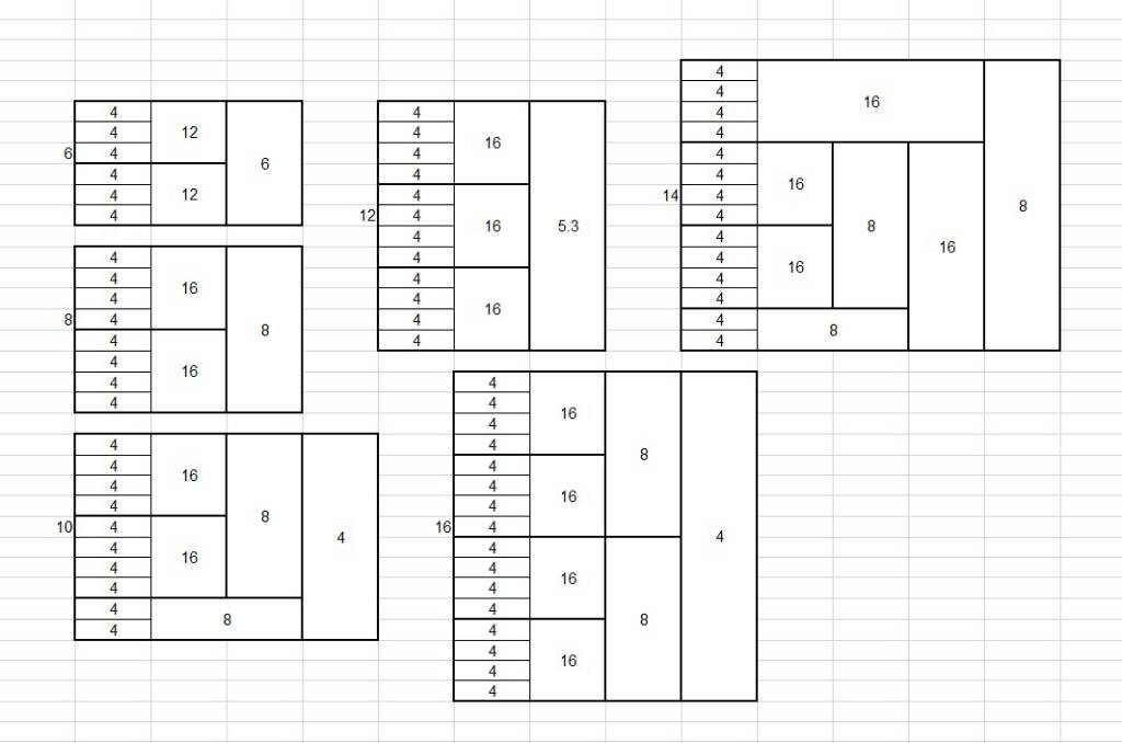

    Товарисчи вот все пытаюсь запилить палки. Вроде уже все есть, осталось немного времени выделить.
    У меня вопрос заключается в соединении динамиков. Набросал варианты подключения, вроде правильно по матиматике, только там где 12 смущает. Есть у кого более интересные варианты???

    makeee, варианты 10 и 14 отпадают. Понимаете почему?
    Если бошки 4ом ные то можно сделать 4е группы по 3 последовательно=12ом, а сами группы в параллель=4ом.

    2,067
    Olimjon,
    3 дина последовательно х 4 ом = 12 ом.
    12 ом / 4 группы в параллель = 3 ом.

    Вот и встал вопрос почему отпадают, как я понимаю из-за неравномерного количества соротивлений, но вопрос насколько влияет??
    Отправлено с моего Galaxy Nexus через Tapatalk
    Обратитесь к школьному курсу физики. Там все понятно описано.
    Потому что при таком подключении нижняя пара бошек сгорит еще до того, как верхние выйдут на рабочий уровень.

    Я тоже не так давно замерял фоником ачх палок на визатонах 12шт
    По физике получается всё верно. Здесь закон лин-массива при расстоянии между осями 3.3*широк-ков около 7.5см - и поэтому он работает максимум до 2-3кгц
    И соотвестенно с расстоянием усилении будет выражаться только в диапазоне до 3 кгц, и вч с расстоянием просто будут затухать по своему обычному закону - в этом то и не хватка ВЧ у палок на расстоянии, так как СЧ формируется как лин-массив.
    С близи АЧХ должна будет более менее ровная, но на расстоянии за 10м - будет завал начинаться.
