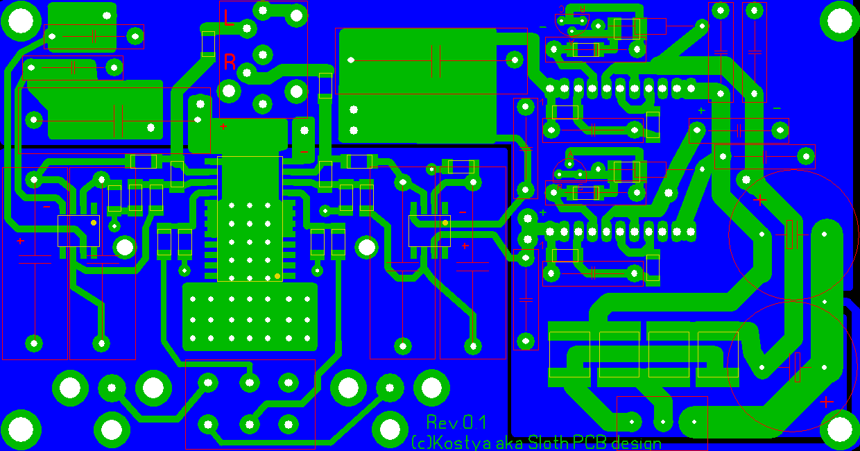

  17. #416
    14.07.2005
    13
    По умолчанию Re: Опять к Lynx*у. Усилитель для стереотелефонов на AD815
    Собрал на чем было (точнее детали набрал)....то есть все как по схеме, кроме конденсаторов Не смог достать Кто скажет где их точно можно достать для Челябинска....в городе нигде нету, остается только почта...
    Вот развел плату....с питанием не очень получилось, в остальном вроде неплохо! Пинайте!
  18. #417
    18.06.2004
    Иваново
    1,658
    Кривовато местами. Блок питания на OPA549?
    Термопереходы запаиваются прямо на обратную сторону?
  19. #418
    14.07.2005
    13
    Для того и выложил, чтобы кривости убрать....
    Да, все детали оригинальные (по схеме) кроме конденсаторов....
    Ты про кондеры? да, все что к землям, паяется к верхней стороне....
    Если про площадку у микрухи для охлаждения, то идея (а также идея расположения элементов) позаимствована у Dark Abbat за что ему отдельное спасибо.
    Просто под этот усь существует пара разведеных плат, причем БП там на неоригинальных компонентах, так что вот решил развести сам. Вообще развел как демо вариант чисто послушать, если понравится - куплю фирменные кондеры (кстати, подскажите, где купить!) и переразведу....
    А вообще разводка питания мне самому оочень не нравится - но лучше не вышло, как ни старался, видимо надо элементы по другому располагать...
  20. #419
    18.06.2004
    Иваново
    1,658
    Надеюсь ты не собрался 549е покупать? Сделай блок питания на чем нибудь попроще, хуже не будет.
    Так у него переходы-то не к земле припаяны, а у тебя при пропаивании отверстий получится замыкание +12 на землю.
    Сто раз говорено - в Эльфе: www.elfa.spb.ru
    Возьми чью-нибудь разводку, они отработаны. Потом можешь и сам развести.
  21. #420
    14.07.2005
    13
    Семплы с ti.com уже 7 штук есть идут ровно неделю, всякие предупреждения что заказчик оплачивает пошлину можно игнорировать, если и попросят заплатить, можно отказаться, но мне каждый раз об этом пишут и каждый раз приносят за спасибо.
    там дырки исключительно в фольге, не сквозные.
    Спасибо, посмотрю....
    Я брал Куплю кондеры - стимула будет больше....разведу красиво....
