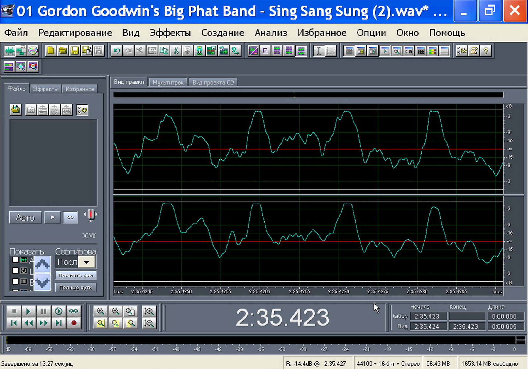

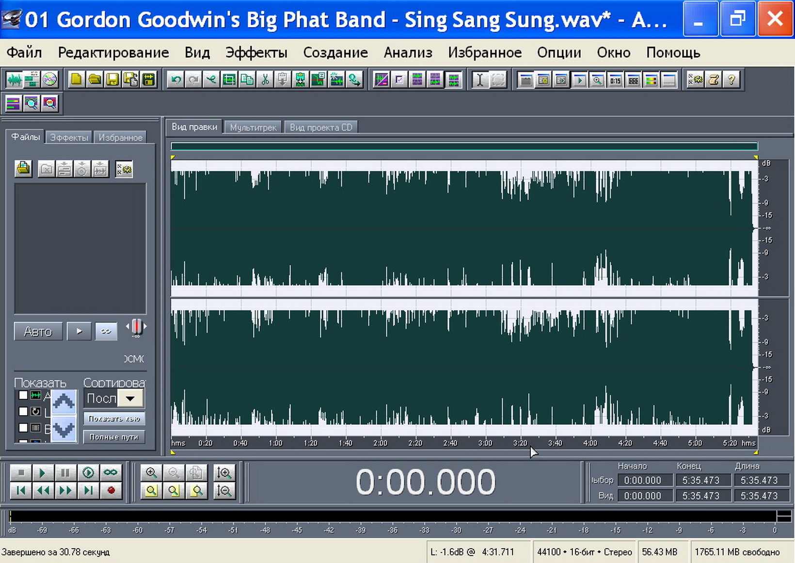

    Музыкальные композиции для тестирования аудиосистем лучше обсудить тут: https://forum.vegalab.ru/showthread.php?t=31342
    Спасибо. Вообще, мне кажется, что музыкальные материалы с помощью которых тестировались усилители, нужно публиковать вместе с описанием, схемой, осциллограммами. По вашему диску CD4 - попробуйте открыть его в аудиоредакторе. Adobe Audition, например(переконвертировав аре в wav). Все файлы записаны(сграблены) без запаса по уровню, впритык и все с клиппингом. Это в том смысле, что обсуждать этот диск не будем. P.S. К сожалению многие фирмы выпускающие музыкальный материал совершенно наплевательски относятся к качеству своей продукции. Диски с клиппингом сегодня не редкость. Поэтому нужно внимательно относится к контенту используемому для тестирования аппаратуры. А то может оказаться, что усилитель, в общем хороший, пал жертвой некачественного музыкального материала. А хозяин аппарата, по неведению, пытается выжать из усилителя невесть что и без задней мысли вводит в заблуждение себя и других.

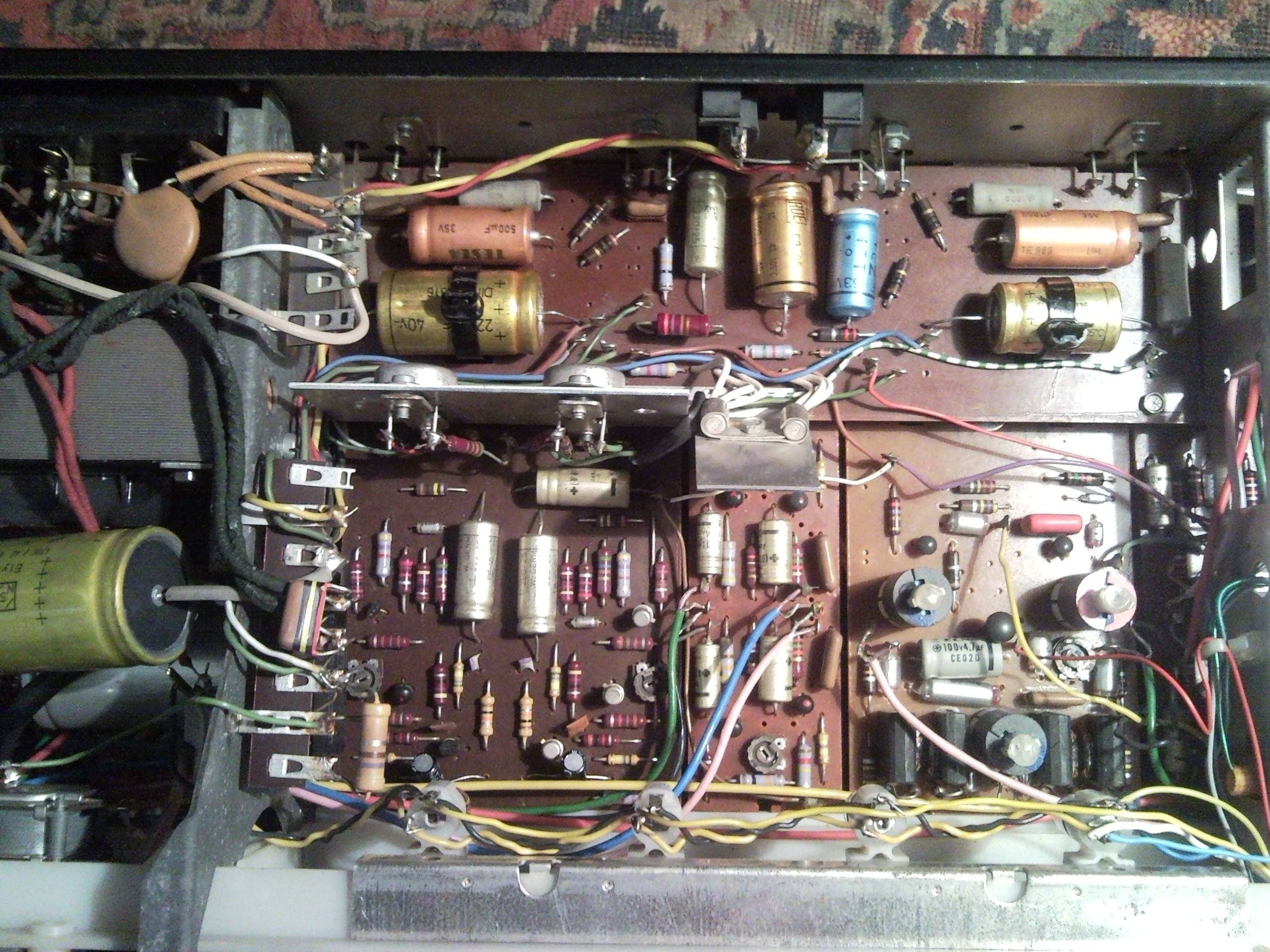

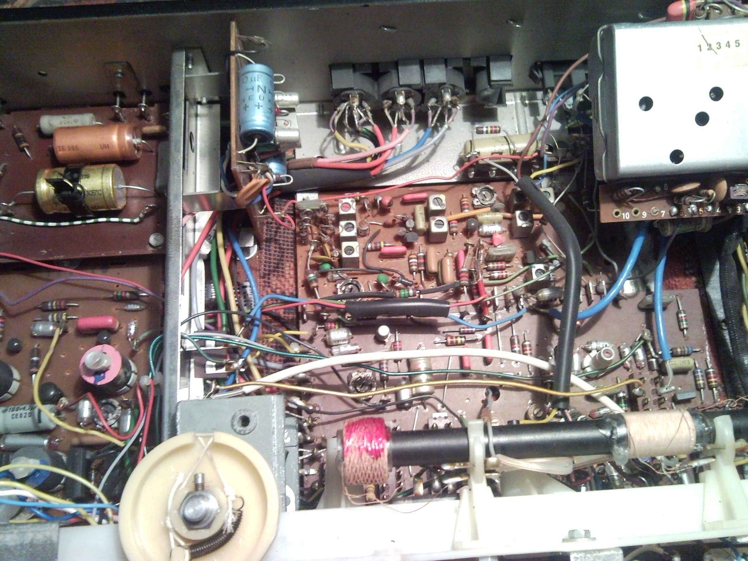

    Ресивер ELAC 2300T. Один из очень неплохо звучащих ресиверов. Технические данные :
    Year: 1971–1973 Type: Broadcast Receiver - or past WW2 Tuner
    Semiconductors (the count is only for transistors) 35:
    Principle Super-Heterodyne (Super in general); ZF/IF 460/10700 kHz
    Tuned circuits 6 AM circuit(s) 11 FM circuit(s)
    Wave bands Broadcast, Long Wave, Short Wave plus FM.
    Details
    Power type and voltage Alternating Current supply (AC) / 110; 127; 220; 240 Volt
    Loudspeaker - This model requires external speaker(s).
    Power out
    from Radiomuseum.org Model: 2300T - Elac Electroacustic GmbH; Kiel
    Material Wooden case
    Shape Book-shelf unit.
    Dimensions (WHD) 595 x 131 x 262 mm / 23.4 x 5.2 x 10.3 inch
    Notes Vollstereo, NF-Verstärker mit zwei Endstufen je 18 W (Sinus).
    Net weight (2.2 lb = 1 kg) 8.1 kg / 17 lb 13.5 oz (17.841 lb)
    Price in first year of sale 828.00 DM
    Collectors* prices
    External source of data Erb
    Source of data
    Ум на квазикомплементарных парах, где прямой транзистор германиевый, а обратный - кремний. К сожалению аппарат был в частично неисправном состоянии и оригинальные элементы пришлось заменять аналогами. По мере возможности аналоги будут заменены оригинальными элементами.
ID:	215316   Нажмите на изображение для увеличения.
Название:	Elac 2300T..jpg
ID:	215321   Нажмите на изображение для увеличения.
ID:	215317   Нажмите на изображение для увеличения.
ID:	215319   Нажмите на изображение для увеличения.
Название:	Elac 2300T...jpg
    Последний раз редактировалось Ефимов Михаил; 09.08.2014 в 19:56.

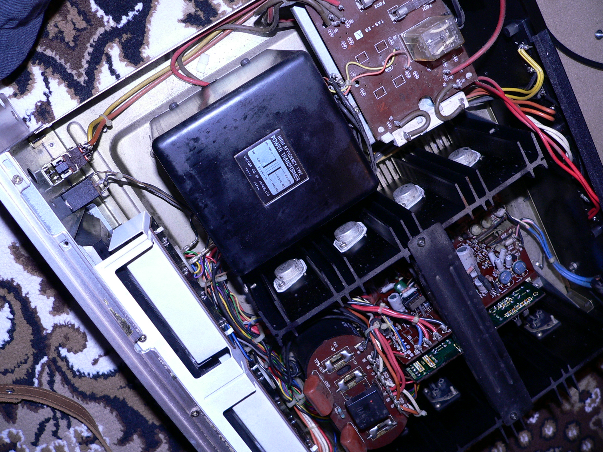

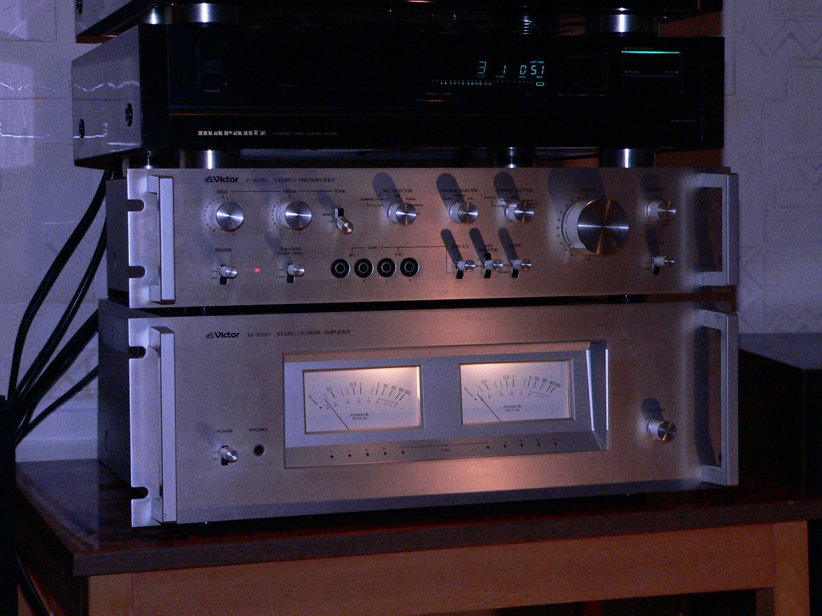

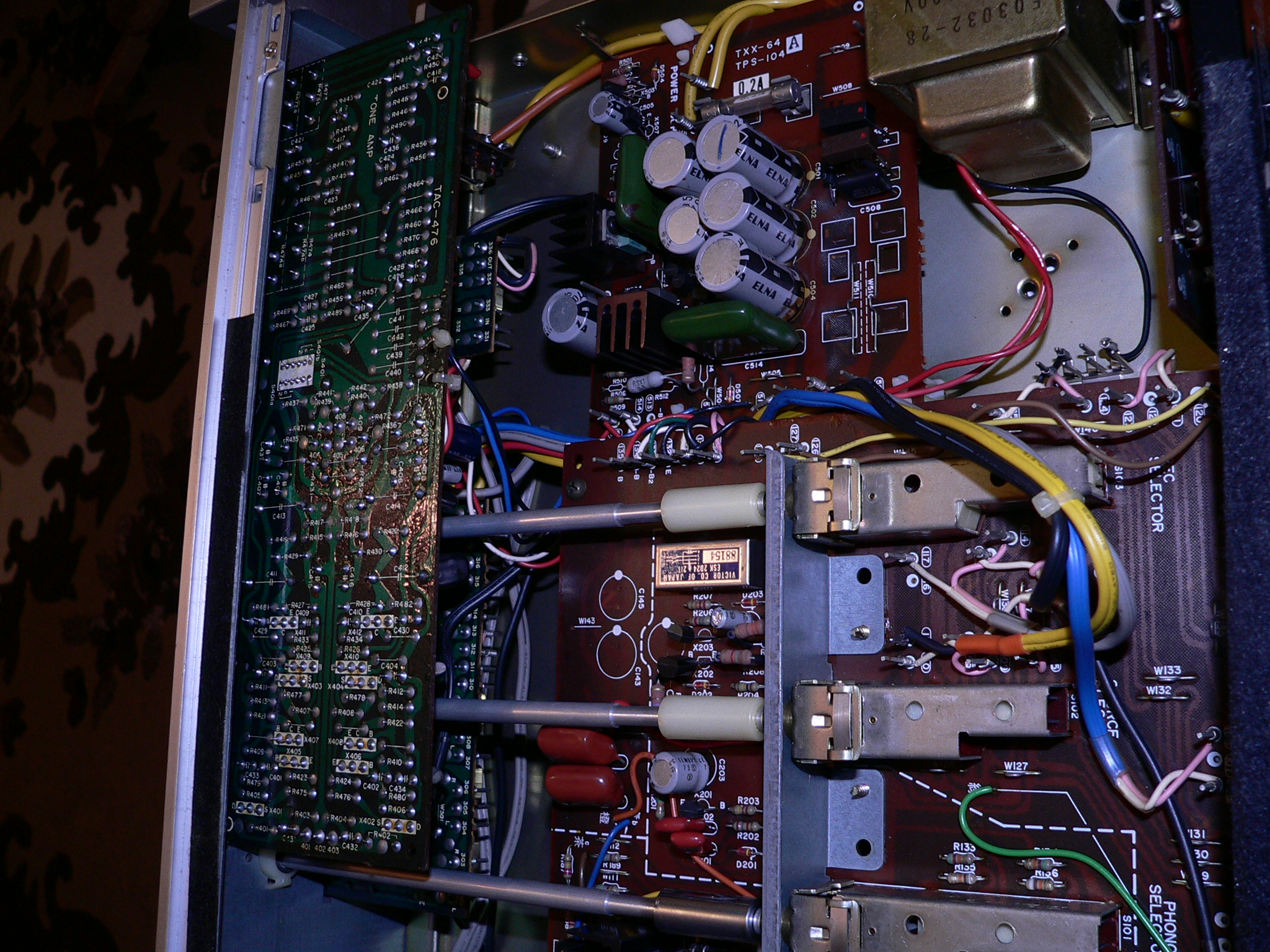

    Всем привет, хочу добавить комментарий про имеющую у меня недавно пару: пред+оконечник Victor P-2020 + M-2020, на вид достаточно внушительная парочка 77 го года выпуска, пред имеет стандартный набор входов, переключателей и регулировок, два входа ММ и один МС корректора, три стандартных входа, на передней панели два входа для записи, отключаемый темброблок, транс питания 14Вт. вес почти 6 кг. Как видно сделан он достаточно добротно с применением не плохих комплектующих и свободного места внутри корпуса почти нет, пайка выполнена аккуратно, кондеры в питании породистые, межблочные соединения выполнены навивкой. Цена сего изделия 54.5 тыс. иен. Оконечник с виду производит большее впечатление нежели внутри, транс питания всего 182 Вт, закрыт наглухо кожухом, есть еще один, ватт на 50 для питания слаботочки. Емкости стоят 2х18000, платы УМ раздельные, установлены неудобно для ремонта, в них впаяны оконечные транзисторы, расположенные на радиаторах (4 шт на канал), в каждую плату вертикально установлена еще одна плата на разъеме и сверху все это стопорится мет. скобой. Межблочные соединения так же на скрутках, коммутация акустики на лицевой панели и провода выхода достаточно длинные, выходные терминалы винтовые, жидкие и крайне неудобные, вес аппарата 14 кг, заявленная мощь 2х75вт, стоимость 80 тыс.иен. оба 100 вольтовые. Теперь по звуку: не трудно догадаться, что ничем особенным он не выделяется, тональный баланс достаточно ровный, но сцена плоская, окраска отсутствует, словом заурядный бюджетный звук. Сказывается слабый силовой транс, уже на громкости выше среднего, инструменты просто сваливаются в кучу. Пред звучит на том же уровне, корректоры что ММ, что МС, вполне можно использовать в информационном режиме, я использовал его на коммутацию источников. Словом бюджетный звук за свои деньги...Нажмите на изображение для увеличения.
    Спасибо! Добавил ссылку на обзор в 1-й пост.

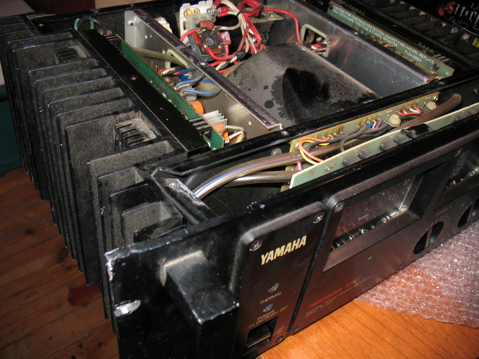

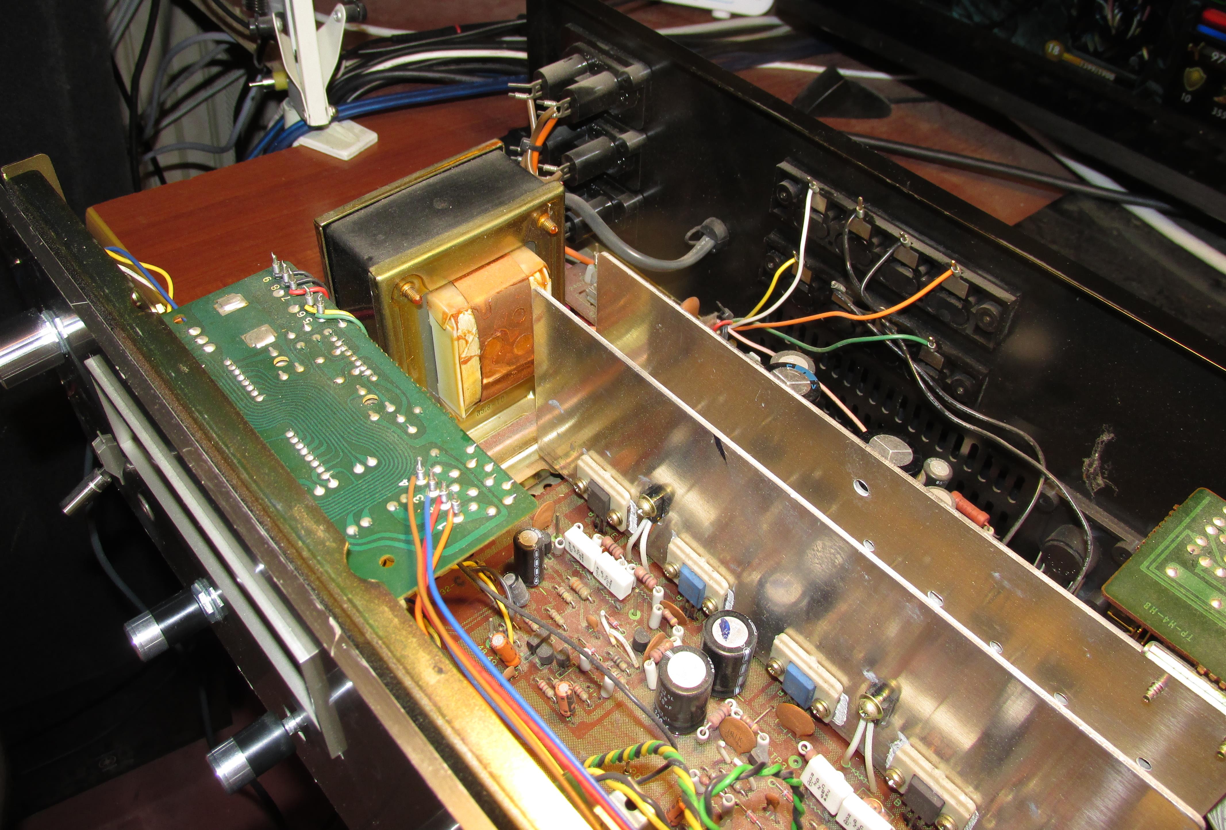

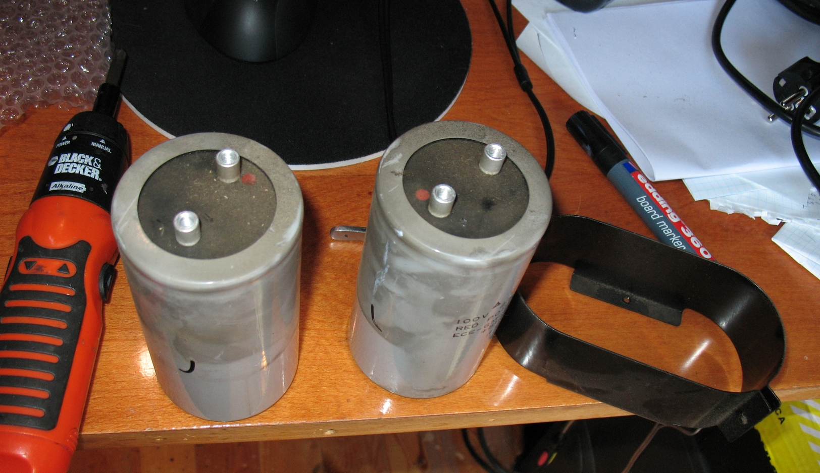

    Ещё один аппарат, в общую копилку. Yamaha P-2200, первый проф мощник в истории фирмы Yamaha, середина 70-х (если не ошибаюсь выпускать их начали в 1975г).
    Вообще аппаратов этих через меня прошло немало, у самого такой в системе стоит, но как то руки не доходили сфотать их поподробнее.
    Аппарат достался в слегка побитом виде, без ножек, и, судя по всему, долго жил в подвале. Винты на дне пришлось сутки квасить WD-шкой, только тогда отвинтились.
    Вот как оно выглядело ДО (и - частично - в процессе разборки):
    Огромные по тем временам банки в питании - 2 по 22000мкф*100в:

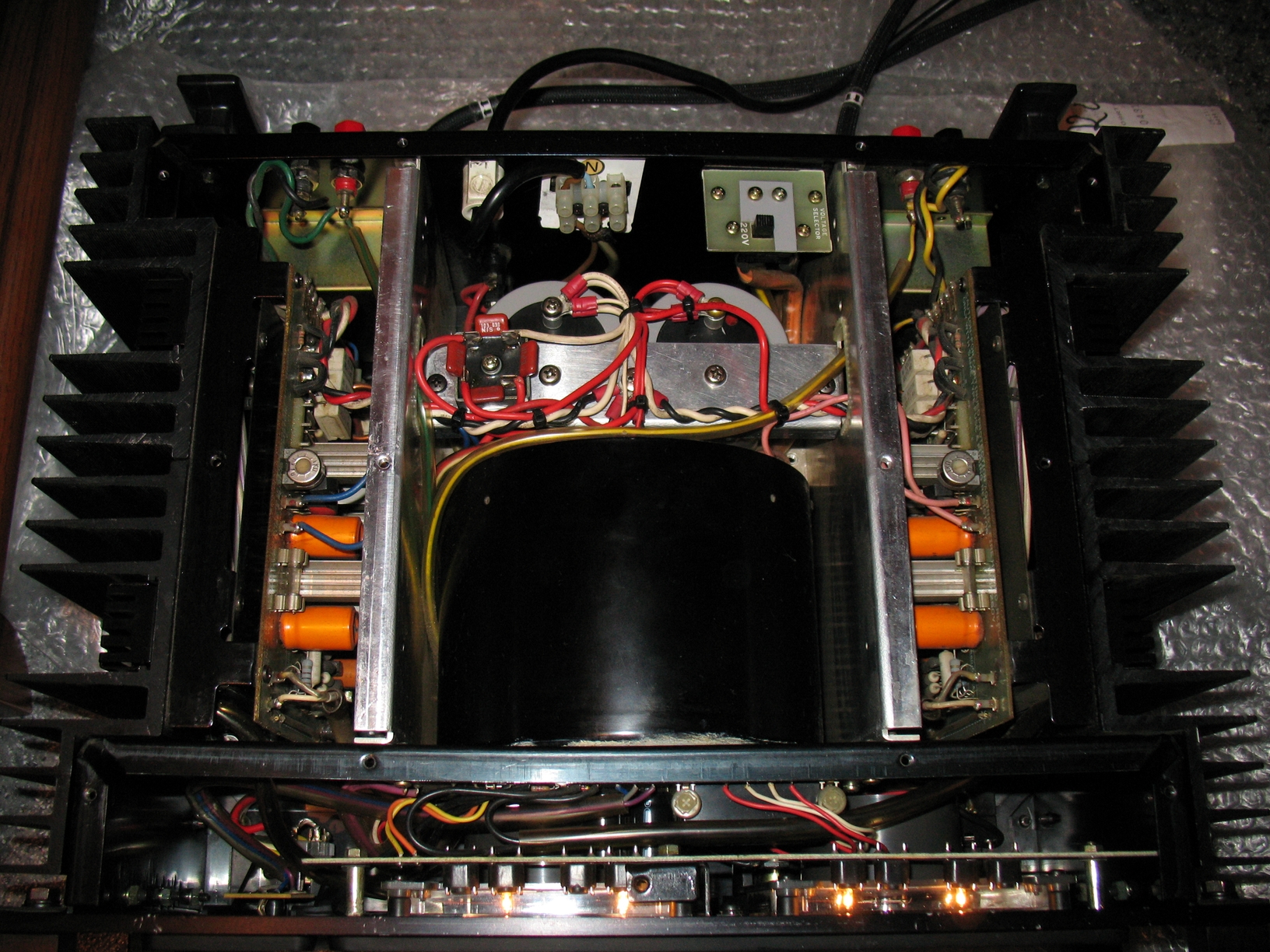

    Транс - 1300ВА в двойном экране:
    Дискретные регуляторы уровня. Реально дискретные, а не просто с трещёткой. Керамическая пластина с напылёнными резисторами:

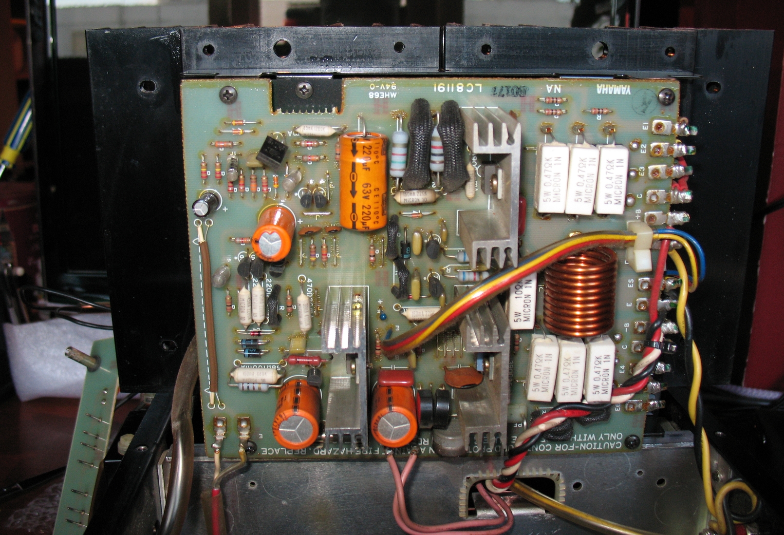

    Собственно один канал усиления:
    Схемотехника - классика, никаких чудес, обычный АБ-шник с током покоя порядка 25ма на транзистор (на выхлопе по три пары санкенов в канал). Вообще аппарат простой как топор, у него даже реле защиты АС нет. При этом очень надёжный, чтобы убить его надо очень постараться.Корпус полностью алюминиевый, это помимо огромных радиаторов охлаждения. Кондёры все оказались абсолютно целые (хотя мне уже попадались экземпляры с дохлыми мелкими кондёрами), так что всё что я сделал - отмыл, выпрямил что смог, собрал, проверил ток покоя, лампочки поставил, да и закрыл.
    После профилактики:
    Сначала была мысль вывести все косячки да отдать панели в покраску, а потом жалко его стало, всё же анодирование выглядит лучше, хоть и побитое конкретно.
    Ну а по звуку - что тут скажешь, лично мне очень нравится.
    Да, чуть не забыл ТТХ:
    Моща 2*200вт на 8 ом
    THD 0,01% при 150вт на 8 ом в диапазоне 20гц-20кгц
    IMD примерно там же.
    Реально мощи даёт больше заявленной, под 300 ватт в канал спокойно. Звук при этом - совсем не как у проф утюгов.
    Последний раз редактировалось Electro_maniac; 06.09.2014 в 05:41.
    Спасибо, интересный аппарат! Добавил ссылку на обзор в 1-й пост.
    Электролит на входе 100 мкФ\10 В я бы заменил хотя бы на тот же электролит, только высоковольтный - 63-100 В.
  16. #416
    Старый знакомый Аватар для Electro_maniac
    25.11.2005
    514
    По умолчанию Re: Винтажные усилители и ресиверы - обзоры и тесты
    А вот я бы не стал... Точнее - я пробовал, т.к. попадались аппараты у которых эти кондёры сдохли уже от времени.
    Если вкратце - тяжело их на что то адекватно заменить, уж поверьте на слово.

    По технической стороне:
    Один из кондеров в питании дутый и мертвый. Пришлось оба заменить. И опять они тут трехногие. И опять на странные напряжения(42В). Что за ряды тогда были?
    Замена очень простая, плату выкручивать не нужно, снизу снимается металлическая сетка, и это даёт доступ сразу ко всей обратной стороне платы.
