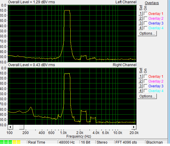

    Попытался определить чем обусловлена разница при калибровке, запустил на Спектралабе отображение разности фаз и отношение Кп по каналам, включил Zm без калибровки
ID:	165900-ФАЧХ идентичны
    Если включен Спекрталаб, то старт/стоп Zm не меняет ФАЧХ, если останавливаю обе проги фаза меняется, пробовал проги только с выводом - не влияют, а которые задействуют АЦП делают работу стабильной (по крайней мере фаза не меняется) т.е. делаю вывод, что подглючивают дрова от АЦП (похоже, что задержка оцифровки между каналами меняется)
Название:	калиб СпЛб2.png
    Если ввод (АЦП) не останавливать совсем после загрузки Zm, то процесс будет грузить проц, как то бы в "стопе" АЦП занять(не останавливать), а обработку не делать (или как минимум просто данные забирать, но это проверить надо)
    DVK_ на "про радио" кто то писал, что включает то ли проигрыватель, то ли еще какую то прогу, для стабильного результата работы (не помню к чему относилось замечание, но видимо подобные эффекты не редкость в звуковухах), Вы могли бы сварить "безостановочный" вариант Zm?
  16. #415
    09.06.2011
    Palaiseau
    183
    По умолчанию Re: Измеряем RLC
    Безостановочный сделать сложно - надо всю логику менять... Во время остановки разблокируется смена самплинга, а это значит, что вход надо перезапускать с другими параметрами, если вы сменили самплинг... Без остановки это не получится.
    Давайте пока сделаем по-другому. Для запуска входа требуется куча разных параметров, которые плохо задокументированы. Я попробую их поменять в тестовой версии, которую вы протестируете. У вас же этот эффект повторяется каждый раз? У меня такого не было, может и было что-то похожее, но я не смог это повторить. Если у вас это повторяется регулярно, то можно будет отловить те параметры, которые за это ответственны. Я смогу это сделать в понедельник, так как у меня все исходники на работе.
    Если в результате ничего не получится, то надо будет вообще всё переделывать. Просто я использую старую до убогости стандартную систему обращения к звуковой карте. Сейчас всё делается на DirectSound, которого я не знаю. И современные винды, скорее всего используют именно его по-определению. Стандартное обращение там, скорее всего, эмулируется через этот Direct, и как оно реализовано - хрен его знает. Если в Direct-е есть какие-то дополнительные возможности, не представленные в стандартном, то логично использовать их, а не полагаться, что там стоит по определению в эмуляции стандарта...
    Короче, давайте пока поиграемся с опциями стандарта - если вы не против...

    Хотя и перспективно...
    Посчитал задержку между каналами,
    Может просто RC входов немного разные, вот они фазу и накручивают. Из-за последовательной обработки задержка вроде одинаковая должна быть.
    Да, а что вы понимаете под последовательной обработкой? АЦП общий на 2 канала и он сначала один цифрует, а потом на другой переключается?
