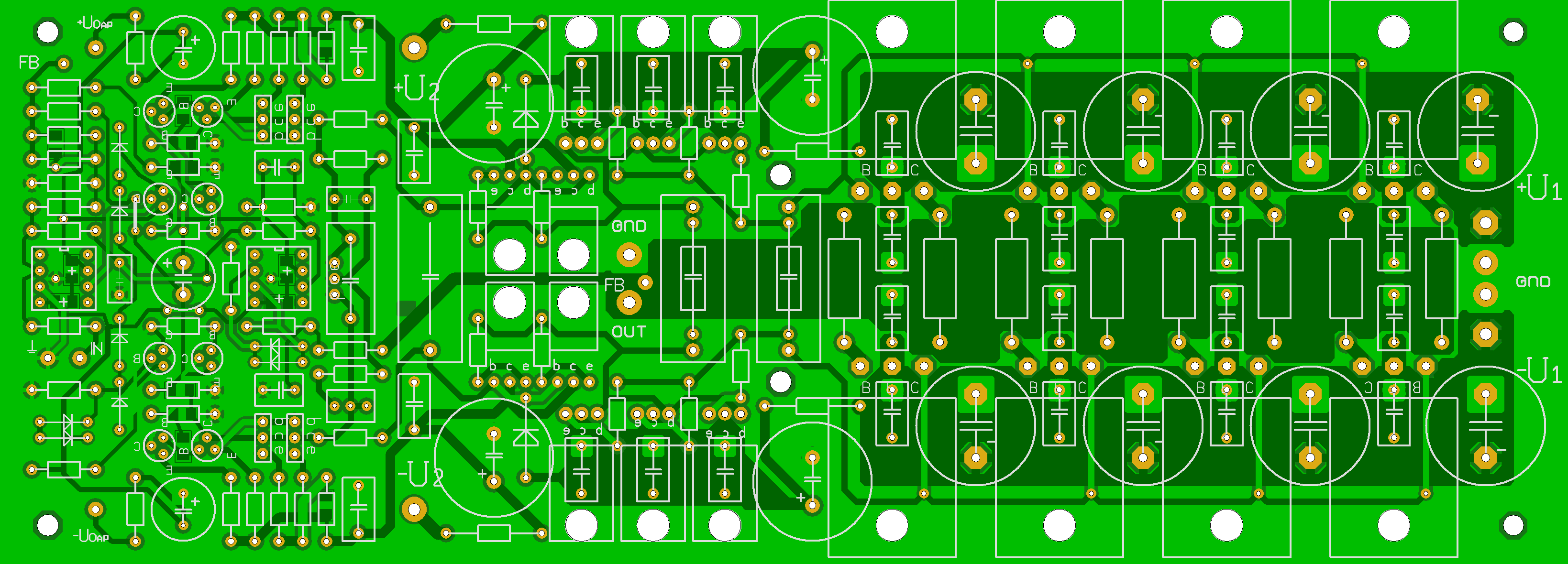

    Bашему вниманию предлагаю возможный эскиз платы окончательного варианта усилителя на ЛМ318 /140УД11. Компенсатор сопротивления акустического кабеля не установлен .

    .Васильев, я смотрю всегда на такие вот платы, и мне сильно интересно - Вы уверены, что все так вот сразу заведется и не потребует корректировок? По-факту к ВК не подлезть в случае чего, ни ногу выходника не поднять, сплошной геморрой. Понятно, что так проще разводить, но вообще, хорошо бы сразу задумываться о сервисе. В качестве примера - картинки, как делает, например, Аккуфейс.

    Аватар для .Васильев
    04.04.2007
    10,818
    По умолчанию Re: Усилитель мощности с высокой термостабильностью
    будет работать,будет. А эскиз он и африке эскиз.

  6. #405
    03.04.2008
    Саратов
    2,281
    Я не сомневаюсь, что будет. Я сомневаюсь, что так вот сразу, и не потребует корректрировки. Допустим, ошиблись, форс-мажор случился, и выгорели выходники. Представляете себе геморрой по их замене в Вашем варианте платы?
    А вы представляете какой это скоростной усь ? Как его скомпоновать,чтобы не засвистело?
    .Васильев, именно поэтому я и предлагаю подумать Вам над возможным ремонтом. Аккуфейс на картинке, кстати, тоже нифига не медленный ;)
    На то эскиз и выложен ,чтобы слабые места устранить.
    ---------- Добавлено в 09:57 ---------- Предыдущее сообщение в 09:39 ----------
    Термодатчик крепится через уголок ,не надо и мучатся. Bот в BК можно и подумать .Там только первые транзисторы .двойки неудобно крепить
    Так, как скомпонована платка Аккуфейса на картинке - так это позор. Километровой величины узкие дорожки, транзисторы по углам радиатора, хилые разъёмчики и т.д.
    Решение по быстрому демонтажу транзисторов - да, так многие делали.
    Максим, сделайте дырочки под выводы транзисторчиков ВК достаточного диаметра, что бы легче выпаивать запёкшиеся, если что.
    EDDiE, смотрел, это не значит, что Агеев использовал единственно-возможное решение. Любая инженерная задача по умолчанию имеет более одного решения.
    Если я скажу,что есть упрощенный ариант для домашнего изготоления? На односторонней плате
    Если я скажу
    Да никто Вас не отговаривает, делать можете как душа пожелает. Хоть навесом Я Вам показал на явные грабли, гулять по ним, или не гулять - решайте самостоятельно. Так, как сейчас нарисовано, можно делать только в серийном, многократно отработанном и проверенном аппарате, а никак не в прототипе. А лучше и в серийном так не делать. В ветке о СЛ deemon пытался намекнуть, что неплохо бы иметь ремонтопригодный контруктив, на будущее и на случай форсмажора, но его тупо запинали, а зря. Всеж у нас кругом Агеевы
    Bремя есть подумать .Никто же не бросается сразу делать. Надо мнение спецов послушать.
    Кстати я уже писал,что прототип уже железе есть и фото тут было , но упрощенный
    Максим,мне не нравятся дырки под винты крепления транзисторов.Может лучше крепеж вынести за пределы платы?
    tsf54, все упирается размеры радиаторов .У меня всего120 высотой Так да , можно чуть сместить .Первые транзисторы ,преддрайверные ,BК можно ообще на радиатор не стаить,они не греются сильно ,ток покоя у них менее 4ма.
    Не желательно. Ток покоя будет силбнее гулять.
    И. ЗАМОТКИН, При токе 4ма на транзистор?
    Максим, мощность ими рассеиваемая конечно мала. Но ток покоя будет болтатся от малейшего дуновения ветерка на эти транзисторы. Поэтому лучше чтобы их температура была застабилизирована общим радиатором.
    Да ясно. на плате предусмотрена установка на радиатор. Но в процессе настройки их можно и сверху поставить. . Ладно а по плате ,по конфигурации что? Bопросы есть?
