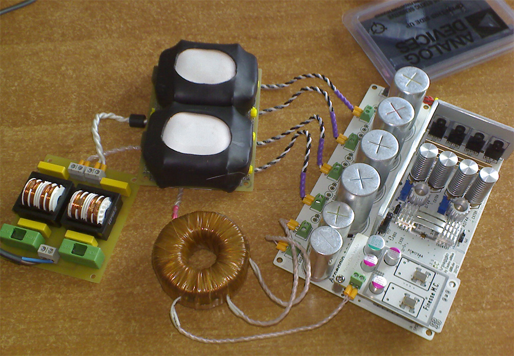

    Представляю вниманию общественности еще один ЦАП на PCM1794. В основе разработки- концепции, предложенные Nazar_ом в Picardian Chord и Lynx_ом в Lynx P45.
    Цифровая часть и система питания не претерпела никаких принципиальных изменений. Питание цифровой части переведено на другую элементную базу-смд, питание аналоговой части- умощнено для обеспечения лучшего теплового режима и возросших токовых аппетитов выхлопа. Основное отличие- в аналоговой части, а именно в буферном каскаде. Почему пришло такое решение? Опыт изготовления и прослушки нескольких экземпляров ДАКов по схемотехнике Пикардиан показал очень хорошую повторяемость и отличное звучание схемы. Однако, потенциал для улучшения, как оказалось, есть, и немалый. При опытах с прикручиванием трансформатора после каскада и/у на ths4131 было обнаружено существенное улучшение воздушности звучания и полное отсутствие пресловутой пластмассовости, зажатости звука. Оказалось, что причиной был вовсе не трансформатор- вернее не столько трансформатор, сколько уменьшенный втрое номинал резисторов i/u. Что именно влияет на звук- изменение частоты среза фильтра или же другой режим работы THS - непонятно. Но звуку именно "легчает". Причем попытка просто уменьшения номинала емкости, стоящей параллельно этому резистору давала бОльшую открытость, но при этом привносила некоторую жесткость в звук. Предполагаю, что возросшая частота среза первичного ФНЧ субъективно "облегчала" звучание каскада I/U (многие отмечали, что в ДС преобразователях уменьшение емкостей, шунтирующих токовые выходы ЦАПа сильно "облегчает" звук). Но при этом, из за возросшего уровня вч составляющих на входе второго каскада в последнем возникает перегрузка по входу, на частотах за пределами слышимого диапазона, что и приводит к жесткости звучания.
    Уменьшение же номинала I/U резистора дает еще лучший эффект, причем без жестких ноток. Каскад I/U при этом работает в облегченном режиме, а следующий каскад аккуратно усиливает (в 2-4 раза)-фильтрует-буферизует выходной сигнал до необходимой кондиции. В общем, вырисовалась такая концепция: и/у с малыми номиналами резисторов, после - фильтр-усилитель- буфер с необходимым усилением, высокой перегрузочной способностью по входу и мощным буферизированным выходом в классе А. Таким условиям прекрасно, как мне кажется, удовлетворяет связка AD744 + КП 902. Как в LYNX P45. Вот такой вот гибрид.
    Неизбежная плата за такую топологию - потеря нескольких теоретических дБ динамического диапазона. ИМХО- абсолютно несущественно.

    i2S вариант платы в разводке. Остановился на собственном МК на борту и управлением логическими сигналами. Возможно, будет простейшая индикация режимов. Два разъема- идц 10 "линкс" и идц 14 "свой".
  4. #403
    07.04.2008
    г. Калуга
    429
    По умолчанию Re: Arpeggio DAC- PCM1794, с мощным H-MOS выходом.
    В следующий раз, когда будешь разводить сетевой фильтр, используй выводы на клеммнике с шагом 10мм, а не 5мм как сейчас. Зазор между дорожками на плате(L-N), желательно не менее 5мм.

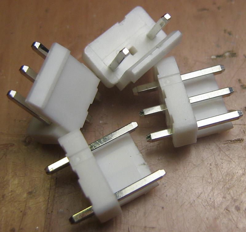

    Да, лучше подальше.
    Поделюсь опытом. Использую разъемы PWL2-03 на 3 контакта, шаг 3,96, с удаленным средним контактом.
    Ответная часть называется PWU2-03.
    См. фото.
  6. #405
    13.08.2006
    Омск
    6,497
    Да, лучше подальше.
    См. фото.
    А как ты к контактам ответной части провода крепишь? Есть какой-нить простой и надежный способ (кроме ковыряния с запайкой)?
  7. #406
    Завсегдатай Аватар для Arena
    18.09.2008
    г.Минск
    1,099
    так там же ответные контакты под обжим. Хорошо обжать - и все. Эти разъемы не перетыкивают по 5 раз на день.
  8. #407
    13.08.2006
    Омск
    6,497
    Чем обжать? Пассатижами получается коряво. Или надо руку набивать? ;)
  9. #408
    Завсегдатай Аватар для JazMan
    15.02.2011
    1,880
    Вот этим, или подобным девайсом:
    https://www.buerklin.com/default.asp...&ajaxLoad=true

    kerpal, и реже и вдоль. Все правильно. Просто эти точатся чисто на токарном и то, ценник не сильно гуманный. А вдоль - это фрезеровка, там вообще космос или партию тыщщу штук заказывать. Я вообще хочу попробовать балку алюминиевую 10х10 одевать на болты транзистров а торец балки прикручивать к пластине радиатора. Но там конечно будет градиент нехилый от крайних транзисторов к внутренним. В общем-хватает и так. Если плата ставится вертикально- то вообще шикарно.
    ---------- Добавлено в 15:14 ---------- Предыдущее сообщение в 15:10 ----------
    наблюдатель, а я делаю прорезь 0.5 мм алмазной фрезой между контактами клеммника. На фото она еще не сделана.
