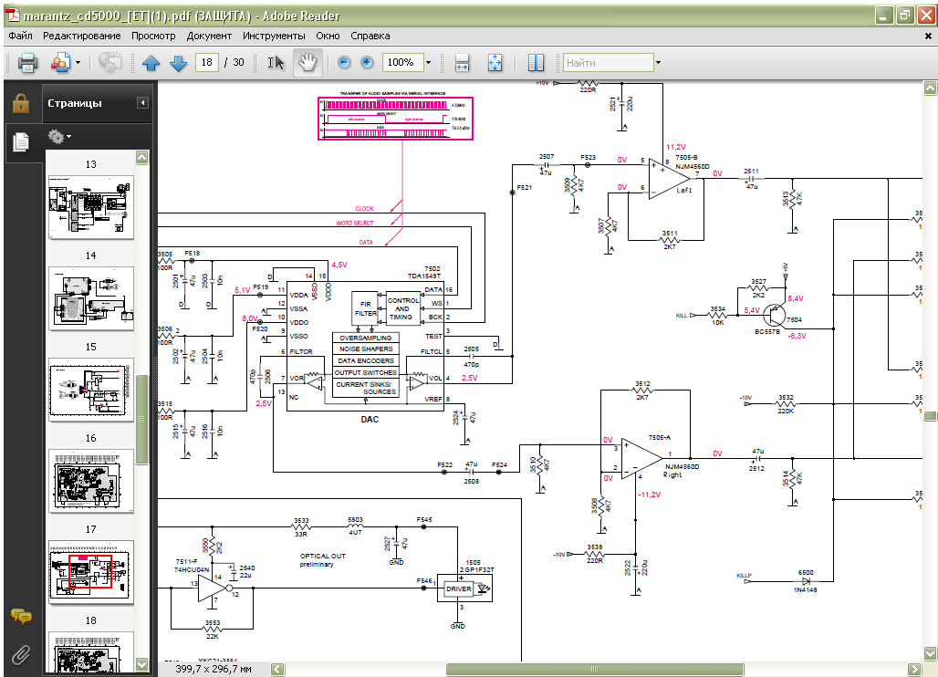

  15. #415
    17.12.2009
    Нижний Новгород
    1,974
    По умолчанию Re: лучшие операционники класса hi-fi
Название:	Bilderman 2012.02.11 21-30-49.png
    Подскажите пожалуйста- при применении в данной схеме AD823 как должны располагаться межкаскадные конденсаторы..? Полюса совпадают со схемой или же они развёрнуты..?
    2511 и 2512 нужны неполярные. Скорее всего можно их закоротить.
    С уважением, Игорь.
