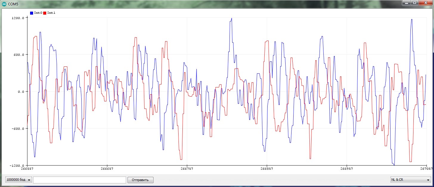

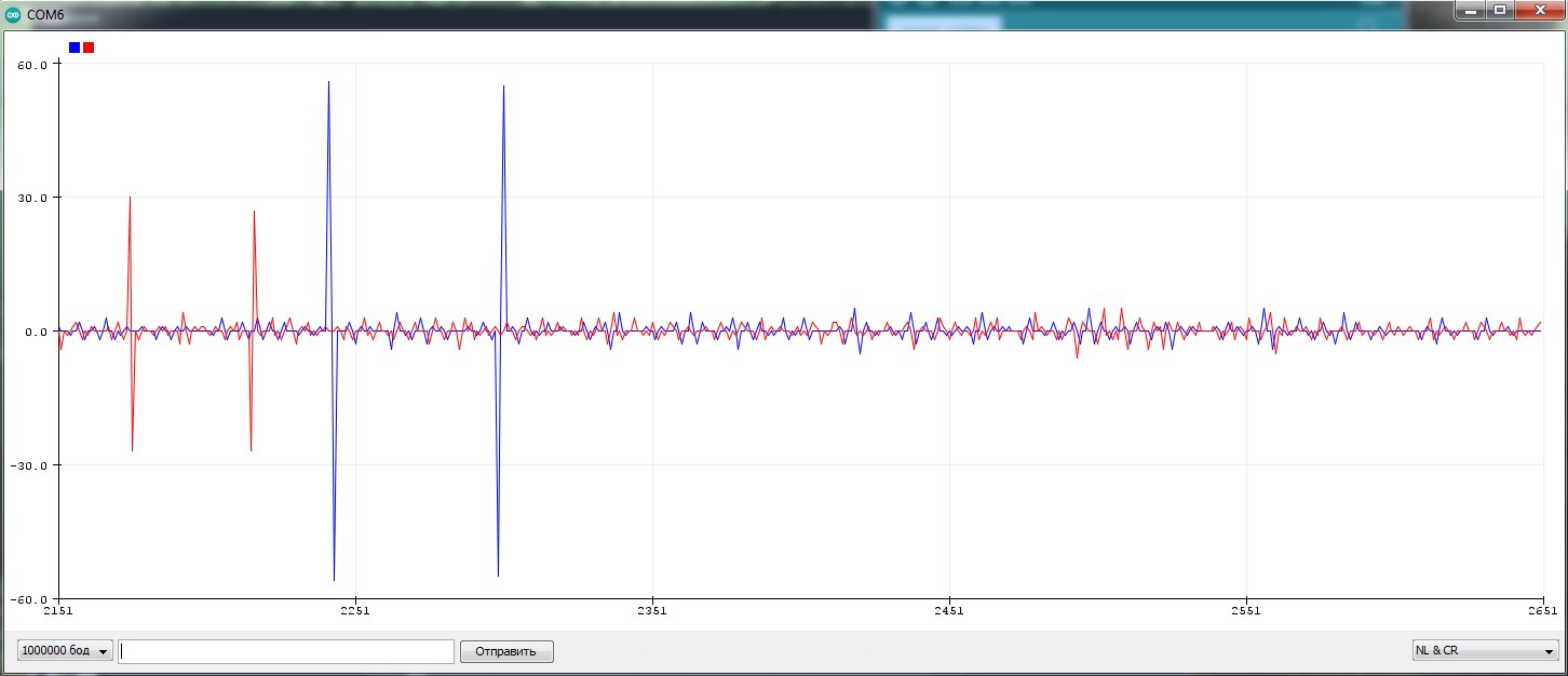

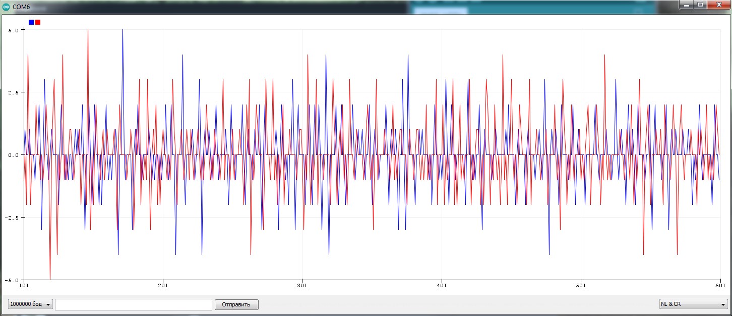

    По умолчанию Re: Счётчик ленты в реальном времени
    Цитата Сообщение от DrLithium Посмотреть сообщение
    Оптику честно скомуниздил у Leoniv (на LM393)
    Аналогично. Схемку обрал на макетке. Пока застрял на оптопарах, жду когда приедут. Картинка тут.
    Думаю в первой версии делить и выплёвывать в USART раз в секунду.
    У себя планирую сливать в USART по факту обновления данных.

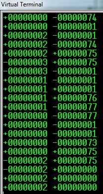

    Вспух мозг! Спать лечь не смог. Больно. Это состояние моего мозга пытающегося вспомнить математику.
    Упёрся вот во что:
    Знал и помнил, что у меня отработано деление. Для справки: деления в AVR Atmega328P - нету! По этому мне для счёта, нужна ассемблерная библиотека с этим делом и по возможности скорострельная.
    Нашёл у себя, прочитал описание и всё понял... Типа понял.
    Проверить же надо! Ура-ура! Вперёд-вперёд!
    Набросал пример в Excel-е. Простой такой пример: 399266 / 1380322 = 0,28925569541020138779212386674993. Упростить не смог, вспухло.
    Закидываю в гексах это дело туды, т.е. в регистры для счёта библиотекой: 0x0617A2 / 0x150FE2 = 0x0000004A0CA9 - это посчиталось (тут ещё точка д.б., но не выводится).
    Калькулятор меньше нуля не кажет!
    Что соответствует в деках (где-то это я уже слышал , не помню, вспухло)... 4852905
    С 2892556 чего-то не бьётся совсем.
    Полез рыть.
    Нарыл в сети 32/32 (это в битах, т.е. 4/4 байта).
    Порезал до 24/24 (3/3).
    Получил 0x4A010B2B.
    Наверное криво порезал, но порядок тот же. М.б. остаток от деления окривел или ещё что... Не суть
    Полез в закрома.
    Отрыл 48/32.
    Получил 0x0000004a0ca9, но дольше считалось.
    Тоже, что и в первый раз.
    Что за хрень? Я чего-то тут не понимаю, а оно работает?
    Спустя время опухоль отпустила и я вкурил...
    Оказалось, что 399266 из дек в гексы, вроде как получается 0x0617A2. Но! где-то в закромах алгоритма значение умножается на 0xFFFFFF+1, т.е. к делимому, что б избежать работы с дробной частью дописывается справа "000000" в гексах или число умножается на 16777216. Делимое выглядит уже иначе - 0x617A2000000, что в деках = 6698571923456!
    Т.е. умнож я просто 0,28925569541020138779212386674993 на 16777216 в уме - сразу бы всё понял. Но в школе, в первом классе, я прогуливал математику. Отсутствие своевременной закалки в школе теперь сказывается... вспухло. А мог бы сразу получить заветные 4852905.281!
    З.Ы. Описание по сути подвело. Не подумал, что надо было добавить описание этой особенности, что встроено умножение, смещением 3-х байтного делимого, влево на три байта! Принцип-то избавления от точки я помнил, а вот что значение меняется - забыл. Т.е. делиться уже 6 на 3 байта, а принимается два аргумента 3 + 3 байта. Да и формат вывода у меня не описан. Сам стараюсь описывать всё, что могу, но не до всего могу догадаться что надо описать. Не смутило то, что должен получать в результате целую и дробную часть, как думал сначала. Реально же получаю только целую часть слева от точки из-за умножения!

    Проблема: данные поступающие с датчиков имеют постоянное хаотичное отклонение, даже от предыдущего оборота! И что это именно, геометрия, наводки мотора, импульсы питания, не ясно.
    Для того что б понять как решать вопрос (можно ли с этим что-то сделать), писал инструмент. Долго и нудно, был в депрессии, переписывал раза три, менял идеологию замера и обслуживания, изменил сам подход и логику... и таки дописал. Отполировал алгоритм для того, что б уменьшить отклонение замера при совпадении прерываний обоих каналов и теперь да же улучшил съём данных по скорости.
    Суть инструмента такая: собираю в буфер замеры для каждой лопасти. На следующем обороте вычитаю предыдущий замер, разницу выкидываю в ардуиновский "плоттер". Получаю график нестабильности, который показывается в реальном времени. Это сделано для учёта того, что каждая лопасть имеет свой размер отличный от остальных из-за неидеальности изготовления. Теперь можно воздействовать на узлы и платы и видеть отклик.
    Пробовал, добавить экран на плату датчиков. Добавлял ёмкости. Менял влияние механики на узлы - тормоза, пасик счётчика снимал, крутил подмотку зубочисткой. Питал от внешнего компьютерного БП. Пока ни чего не улучшает ситуацию.
    Думаю найти ещё пару ИК светодиодов и запитать их от генератора отдельно, что б проверить поведение инструмента в условиях приближенных к боевым...
    Минимальная дельта получается на перемотке при подаче 9V на мотор. По оси Y - значения в тактах, т.е. дельта между текущим замером одной лопасти и её же замером с предыдущего оборота. На воспроизведении Y раздувает от 60000-200000 и это плохо.
    Условно:
    При 16000000 тактов с секунду имеем период обращения приёмного (пустого) подкассетника 0,24 секунды. Лопастей 24, делим, получаем 160000 тактов на лопасть. А разница набегает минимум 60000. Не ужели так сильно дрожит сам свеженачатый рулон? Что-то не верится.
    Побьюсь ещё и если будет сдвиг, то оформлюсь в своей ветке и дам готовую прошивку инструмента со схемами и инструкциями. Число лопастей можно менять от 1 до 180.
    Далее только вопрос озарения: или улучшить механику/электронику или решать вопрос программно. Есть какие-то идеи как, но пока чёткого понимания нету. Т.е. основная идея лежит в том, что б находить текущее время точнее, за какой-то период (отображать что-то типа "CALC") и далее поддерживать рассчитывая размер приращения, вычисляемое по поступающим данным. Определить положение времени на ленте - это есть и этого уже достаточно, а вот считать усреднённый шаг приращения - тут надо думать и тестить на предмет вранья при разных условиях. В перемотке шаг можно не считать, т.к. точность не нужна и того что есть, так же достаточно.
    Условно:
    Что-то фигня какая-то. Как вы считаете? Сбрасываете счетчик? ИМХО, надо считать "нарастающим". Далее - медианная фильтрация для получения среднего по палате.

    Фигня тут такая! Пишу ещё раз то, что происходит и что измеряется.
    Счётчик? Хм..., тут нет счётчика. Таймер работает на оба подкассетника и сбрасывается по любому событию от оптики. Набежавшее значение учитывается в суммарном замере для обоих подкассетников. Точность можно видеть ниже на скринах.
    Суть идеи инструмента.
    Я беру два замера одной и той же лопасти, но с разных оборотов. За оборот получили (если на приёмном подкассетнике) приращение к диаметру за счёт добавление витка ленты. Соответственно есть дельта (последний замер лопасти минус её же предыдущий) и эта дельта теоретически д.б. стабильна! Размер дельты зависит от толщины ленты, но в данном случае это не важно. Важно получить стабильное приращение для всех лопастей крыльчатки. То, что получается в реале и определяет дрожание данных при расчёте отношения. На вывод идут только размеры дельт от каждой лопасти. Т.е. в идеале д.б. ровная линия не равная нулю. Для того, что б из значения нового замера лопасти вычиталось прошлое и точно своё, предусмотрена возможность задать кол-во лопастей без кавычек: для 6-и - "b6", для 24-х - "b24", для 180-и - "b180". Задание кол-ва лопастей позволит уменьшить значения выводимых данных.
    Разброс размера лопастей может различаться да же в несколько раз (относительно друг друга), в данной случае не будет помехой для получения данных. Просто периодичность вывода очередной дельты будет по готовности.
    Не пойму зачем тут нужно среднее по палате? М.б. есть какая-то идея суть которой я не понимаю?
    А вот то что я понимаю: нам нужно понять, что влияет на дрожание. М.б. айдлер, м.б. колебание ленты, м.б. нестабильность мотора подмотки... и любая нестабильность будет видна при условии, что имеем неравномерную скорость вращения. Вернее она и у нас и так с затуханием по скорости, но понятно из-за чего и приблизительно на сколько.
    Это не реальные данные, а тестовые для инструмента!
    При подаче данных с генератора получается такая картина:
Название:	Тест с генератора_10.05Гц+14Гц_04.jpg
    А если случаются пресечения по прерываниям, то картина такая:
Название:	Тест с генератора_10.05Гц+14Гц_05.jpg
    А это проверка алгоритма в протеусе (чисто программная проверка теории):
    Т.е. после небольшой правки алгоритма, инструмент показывает то что надо. В алгоритме изменил вывод: при поступлении нового замера, данные соседнего прерывания всегда равны нулю, так практичнее и удобнее для отображения. Т.е. в предыдущем алгоритме значении соседа бралось последнее и актуальное, а если данные он него не поступали, то это мешало авто-масштабированию плоттера.
    Теоретически, добавив массы подкассетнику, можно будет увидеть снижение дрожания при условии, что другие воздействия на данные отсутствуют...
    З.Ы. А не сродни ли проблема дрожания стрелки динамометрической кассеты?
