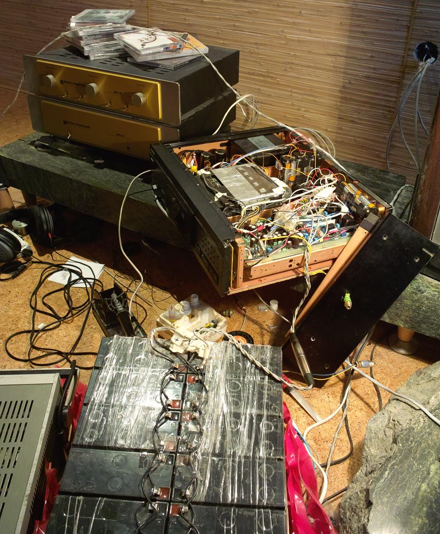

    Всё это слышно с определенного уровня системы. Не плеера.
    Согласен .
    Хотя питание сейчас у меня тут такое же как у обычного переносного плейера -от аккумуляторов .Всего сегодня уже 61 штука .
    Полный кадр того фрагмента с агрегатоносителем :

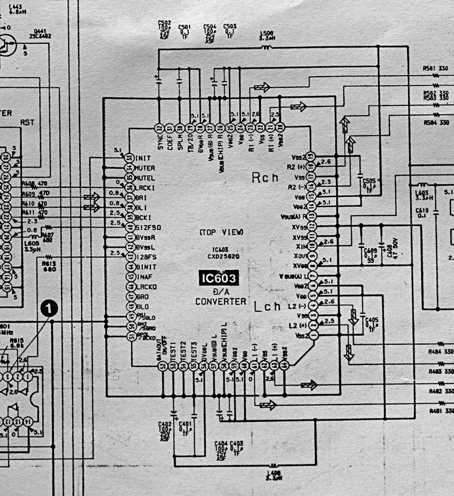

    В ближайших планах собираюсь делать выхлоп для ЦАП CXD2562 у Сони-915.
    На его выходе присутствует ШИМ. К ОУ отношусь с опаской. Раз высокие частоты, следовательно необходимо применение высокоскоростных ОУ, которые могут легко возбуждаться. К тому же они наверняка не дешевы и не особо доступны. Да и само наличие ООС смущает при наличии в аппарате высокочастотных наводок.
    Поэтому альтернативы выхлопа Semigor*a не вижу. ?
    Кстати в старших Соньках после СХД2562 стоят еще две СХА8042S (по 1 на канал ).На них написано :current pulse d\a converter
    Куда лучше подключать транс к 8042 или к 2562 ?

    У 915-ой этих микросхем нет. Считаю, выхлоп необходимо делать сразу после ЦАП. Ничего хорошего эти микросхемы в звук не принесут, а испортить - запросто.

    Можете показать схему вашего аппарата ?
    2562 там подключена так же ?
