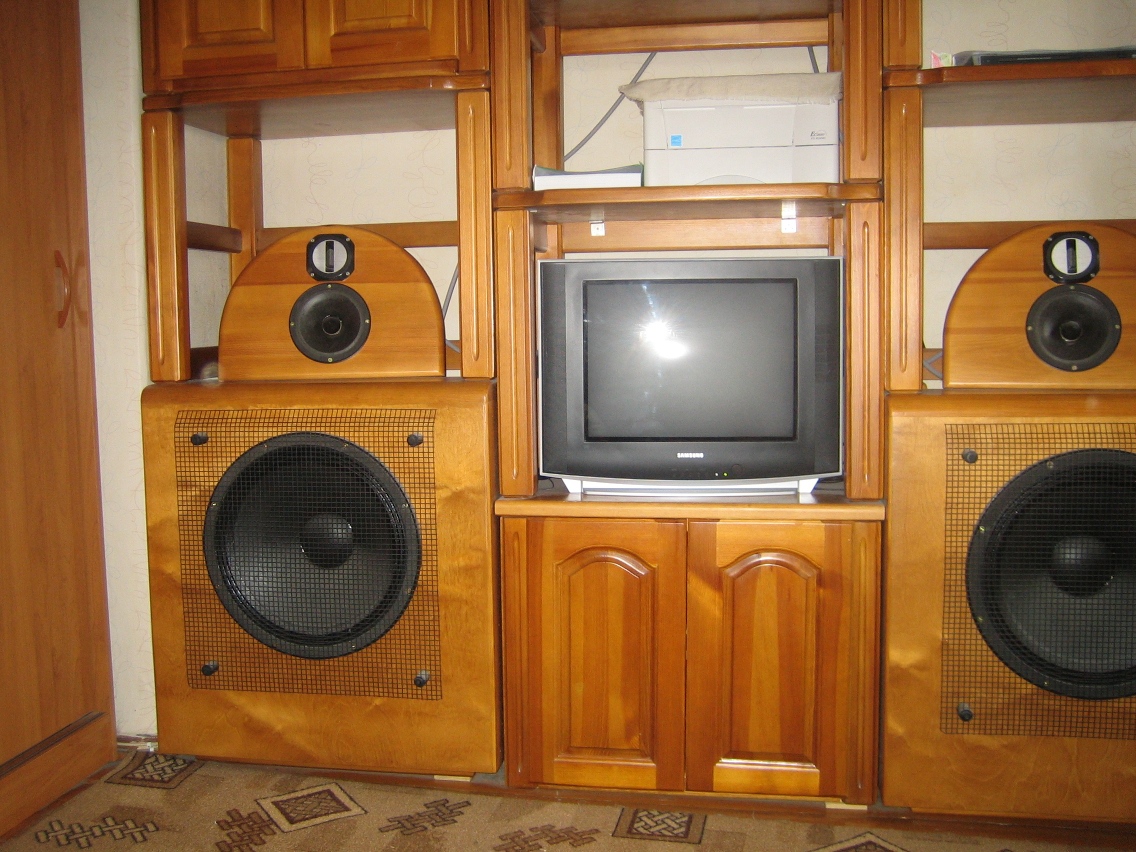

    olvicgor, интересно читать сообщения участников форума, которые в чём-то разбираются больше меня, и при этом адекватны. Так что - спасибо!
    Мне кажется, что проблема мод, если подходить с чисто потребительской точки зрения, преувеличена. На фото видно, что одна АС - в углу. Правая - близко к средине длинной стены комнаты. Но я не замечал каких-то модовых проблем - при том, что слушаю музыку совершенно в разных местах комнаты. Возможно, зависит от музыки?
    Как я понимаю, мы не говорим о том случае с ФИ, когда что-то бухает, и это что-то мало связано с музыкальным сигналом.

    Да нет, конечно. Просто саб стоит в углу - так получилось.
    Вот картинку АЧХ в точке прослушивания приложил. Впечатляет? Обе здоровенные моды на АЧХ легко считаются. На 54Гц близко ложатся две моды первого порядка:поло-потолочная и по короткому размеру комнаты. На 27 Гц - мода первого порядка по большему размеру комнаты. Все по науке, но мне-то от этого не легче
    Очень зависит от множества условий.
    Значит, как минимум, одна мода - первого порядка по длинному размеру - придавлена.
    Вообще очень впечатляет. Просится на обложку какого-нибудь аудиофильского журнала А СЧ-ВЧ не дипольное оформление? Размер вуферов впечатляет. Это сколько? И как чувствует себя телек рядом с такими магнитами?
    Тема про этих монстрочков заглохла раньше, чем Вы присоединились к нашим стройным вегавским рядам
