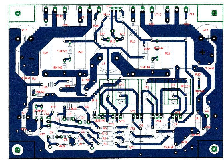

    Вобщем перестал светодиод гореть,на выходе постоянка
    появилась (на слух), полевики грется стали, похоже
    крякнулись.
    Может подскажите какую нибудь схему усилителя,с
    печаткой примерно такой же мощности,чтоб без всяких там
    настроек и на доступных деталях (желательно на
    отечественных),а то я эти полевики месяц ждал пока
    привезут.Мощность ватт 250-400 чтоб 500ГДН разогнать.
    С уважением.

    718
    По умолчанию Re: Усилитель Холтона
    Без настройки? Такую мощность?
    Не, нигде не видел!
    От +/- 40 вольт он должен работать.
    Прозвони все транзисторы.
  4. #403
    21.04.2005
    78
    Необходимо знать режимы тр-ров по пост. напряжению.
    Перед подключением выходников необходимо было плату отстроить!!!
    Все напруги меряем без сигнала на входе!!
    1. 0 на выходе?
    2. на эмиттерах дифкаскада 0,7-1 вольт.
    3.Коллекторы MJE предвыходных - в зависимости от положения подстроечника и должны быть симметричны.
    Самый простой способ - проверить напряжения БЭ всех тр-ров - 0,7В

  9. #408
    Старый знакомый Аватар для Дядя Фёдор
    11.06.2005
    На Родине предков
    718
    Уточни, в каком именно посте схема.
    А печатка с элементами вот:

    Оказалось транзюки живы .Померял все напряжения в
    норме.Э Б всех транзисторов 0,65 В ,когда кручу резистор
    влево,светодиод сильнее гореть начинает,когда вправо
    вообще потухает,так и должно быть??Но звук по прежнему
    ужасно хрипит,точнее его практически нет.На резисторах
    (мощных) не получается померить напряжение,такое
    маленькое (33Мв) мультиметр не берёт и вообще какое на
    них должно быть постоянное или переменное?Плата 100%
    правильна.
    Только резисторы у меня не 0,22 а 0,33,и по одному
    транзистору в плече при +\-40 вольт питания (больше пока
    нет) . Звук подаю напрямую от звуковухи,при этом
    одновременно кручу резистор и ничего не меняется.Делал
    по схеме Killer(a).
    Помогите.В чём ещё может быть проблема.
