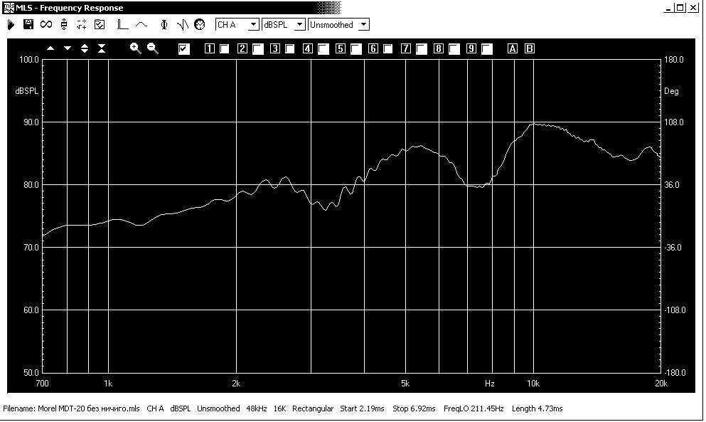

    Кто помнит мою историю с Morel MDT20 с провалом на 10Дб, вот вчера буквально мерял еще раз на новом CLIO8 на магнете, установленный динамик заподлицо. Так вот, точно такая же фигня, как и без корпуса! Но наложив ткань этот провал несколько меняется, правда не думаю что его можно полностью так убрать, тоесть ясно что это баффл (под большим углом он пропадает). Так вот, мне типа и говорили что это бафл, мол корпус не удачный или еще чего, но это же бафл от фланца динамика и я хоть убей не понимаю как у Мореля и у Ярослава его не было на измерениях, если он у меня был при двух разных имзерениях в разных местах и абсолютно не зависимо от того в корпусе динамик установлен или нет. Как это может быть и что мне с этим делать, неравномерность 10 дб это не серьезно?
    ЗЫ: вторая АЧХ снималась с сантиметровым распушенным войлоком толщиной 1-1.5 см, наложенным по периметру фланца. Думаю традиционная фетровая накладка будет раз в 10 менее эффективна, так что такой метод борьбы с бафлом мне кажется не удачным, может лучше накладки попробовать изготовить какие-то, или рассеивающую поверхность создать.

    V R P, если не ясно, что так сильно кривит АЧХ, попробуй ткнуть микрофон на расстоянии 1 см от купола и посмотреть, что получается в этом случае. Если АЧХ получается более менее ровной где-нибудь до 10 кГц (+/-не помню сколько) - ищи проблему в оформлении. А по этим графикам сложно судить, что происходит с динамиком. Инфы не хватает.

    Согласен с Malinovsky D, только я бы сделал семейство кривых с расстояния 1-1,5 см, "обводя" микрофоном купол, как показано на эскизе.
    Примечание: мой скромный опыт оценки АЧХ советских ВЧ-динамиков свидетельствует о том, что пики и провалы в 5-10 дб там обычное дело даже в ближайшем поле.
    Это пищалка, дает одинаковый провал на 7-8 кГц не зависимо (мало зависимо) от того в корпусе она установлена или в открытом пространстве, при чем здесь оформление? Или мне ее в рупор ставить надо? Так это уже не пищалка, это драйвер получается... Кстати а АЧХ сами Морель тогда как снимали что у них такого провала нету, неужели вот так как есть без всяких коррекций?

    Я измерял подобной только в среднем поле, где-то за 35 градусов провал пропадает, но в зоне обычного прослушивания держиться стабильно, правда я выборок мало сделал.

    Но Малиновский и я намекаем на то /если я правильно понял Малиновского/, что логичнее было бы сначала определить, излучает ли сам купол ровненько. А уже потом отъезжать на 30 сантиметров или на стандартный метр, отслеживая влияние передней ли панели, фланца ли, влияния ли комнаты -- т.д.

    Ну при следующей возможности проверю, а что будет в обоих случаях тогда? Я потому что думаю что ровно, хотя всякое может быть.

    Nagema, именно так! Для начала протестить купол, а потом дальше идти. И вообще, не надо боятся каких-то предрассудков на тему, куда можно совать измерительный микрофон, а куда нельзя. Совать его нужно везде и всюду, после чего решать, какие методики измерений подходят для конкректных целей исследований.
    Проблема поиска той методики измерений, результаты которой коррелируют с тем, что слышат уши - тема отдельного разговора. Там и начинаются метры, комнаты и проч... А пока нас интересует, пищик бракованный или с руками что, нужно действовать решительно и грубо.

    Да я ту кривизну и на слух слышу, убрать хотелось бы, а для этого нужно выяснить причину. Если это бафл, так он будет похож у всех куполов, кстати у остальных двух шелковых купольников АЧХ была очень похожа, с характерными провалами и всплесками, но немного сдвинуты по частоте. Вот купольник с небольшим рупорком был абсолютно линейный (Monacor mdt25n кажется), но мне его звук не понравился.

    На Вифе 3506 напряжение амплитудой 10 В частотой 1 кГц давало видимое смещение 0,5-1 мм от края до края.
    Более точные цифры можно получить, если создать динамик в LspLAB с параметрами твитера. Загнать туда BL, подвижную массу, площадь купола, частоту резонанса - вполне адекватно считает.
    Что касается такого момента как "бафлстеп у ВЧ-головки", то я вздрагиваю и не верю в оный, ибо привык считать ВЧ-головкой такое пищалово, которое идет от 6-7-8 кГц.
    Дык, бафл с диаметром 104 мм и кривит АЧХ в районе 6-7-8 кГц. Вместо ровной полки получается среднеострая впадина на 6,5 кГц и по бокам два выступа более пологих и выпуклых. Фантазия и озабоченность не позволила не разглядеть в этой кривулине контур ж....ы.

    А я вот не понимаю как можно верить или не верить. Баффл на 7 кГц будет на расстоянии полуволны, это 2.35 см, как раз попадает на центр фланца, ничего странного в нем не вижу. Я не понимаю как можно измерить в таком случае динамик без каких-либо конструктивных изменений чтобы его не было... в частности как ровную АЧХ получили на Мореле и Ярослав . Я мерял в двух местах две разные пары мдт20 как в корпусе так и без, выше 5кГц абсолютно идентичные АЧХ, не зависит от того в корпусе или нет, что еще раз подтверждает про мое предположение о баффле от фланца.

    V R P , теперь понятно. Вы не утапливаете фланец заподлицо.
    Ничего страшного, это ходовые грабли, все на них наступают. Поищите на форуме инфу. Тут эта тема регулярно всплывает. Было несколько ссылок на АЧХ при установке динамика заподлицо и незаподлицо с передней стенкой корпуса.

    V R P, хорошо утоплено? без щелей и выступов? Поверхность корпуса является продолжением поверхности фланца твитера?

    Начнем танцевать от того момента, что даже самодельный измерЯтельный микрофон на базе фуфлыжного "кампьютерного" капсюля -- если и даст искажения АЧХ на ВЧ, то лишь после 15 кГц, условно говоря. Там он попросту завалит кривую.
    У V R P танцы АЧХ начинаются в значительно более низкой области; амплитуда этих танцев -- 5-10 дБ. Я бы сказал, в ближайшей зоне для ВЧ-динамиков такая свистопляска нереальна.

    А раз утоплено, к чему тогда вообще упоминать слово "фланец"?
    Та не похоже тут на фланец.
    Грабли где-то в измерениях.
    ЗЫ А нельзя померять старой Клио7, но в корпусе?
    На 1-й картинке до 6 8 кГц очень похоже на правду. Но там не было корпуса...
    А что за усилитель, нет ли кондера перед пищиком?
    Мерял я на расстоянии 50-100 см, картина не менялась. Пропадает провал при отклонении больше 35" от оси по горизонтали. С близка пока еще не мерял, померяю отпишусь.
    Кондер перед пищиком конечно есть, 10 мкф, он то тут при чем только, если в фильтре их будет вообще несколько. (кондера были разные, от типа не зависит, все пленочные )
    Здрасте, пожалуйста! Вот откуда наклон АЧХ от НЧ к ВЧ. Убирай.
    На Клио 7 кондера не было? Кстати - ты там провал видишь? Я - нет. Он такой же, как в даташите. А подъем после 8к - похоже от микрофона или отсутствия корпуса.
