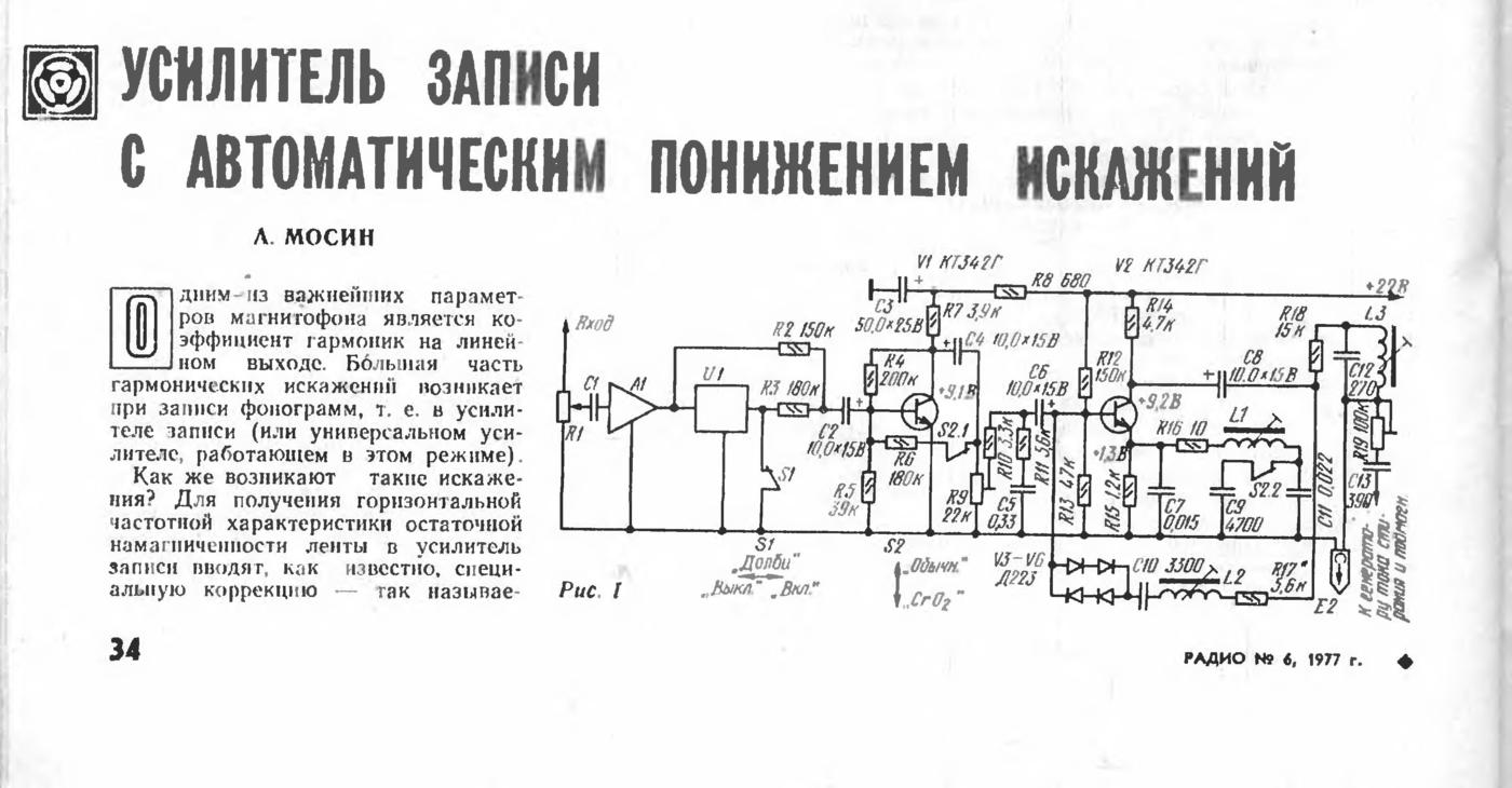

    Кроме того, в конце семидесятых годов получила известность система Dyneq норвежской фирмы Tandberg. В ней высокочастотная коррекция в усилителе записи сознательно уменьшалась для ВЧ- сигналов высокого уровня.
    В профессиональных системах часто используют специальные лимитеры, ограничивающие ВЧ-сигналы в тех областях, где возможны интермодуляция или превышение максимального уровня записи (MOL). как насчет этого в идеальном УЗ?

    на скринах костыли конца 70 искажения ленты а не каскада я думаю..
    с этим я полностью согласен. только на современной схемотехнике это все можно реализовать значительно качественнее... я как раз сейчас готовлю свою концепцию "современного магнитофона" объединяющую наработки прошлого на современной элементной базе....

    В профессиональных системах часто используют специальные лимитеры, ограничивающие ВЧ-сигналы в тех областях, где возможны интермодуляция или превышение максимального уровня записи (MOL). каккак насчет этого в идеальном УЗ?
    Ну вот в отличие от СДП, где обработка происходит в параллельной ветви, а регулировка - по току ВЧП и почти не затрагивает звуковой сигнал, здесь обработка находится в последовательной цепи и вносит динамические искажения (как и компадеры Долби). Поэтому это не есть гут. Лимиттреы применяющиеся в проф. технике служат для других целей - их задача защитить передатчик от перегрузки. Более конкретно, чтобы девиация частоты УКВ-передатчика , зависящая от уровня на выходе студии не вышла за пределы и модулятор не "склеил ласты".
