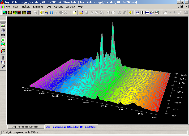

    Пример того, как включается полосовая фильтрация: на первой секунде еще слышно, что цифровано с винила, потом -- выхолощенный, сухой звук.
    А я-то наивный, всё гадал, чо они такие странные, эмпитрёшки-то.
    А эти сцуки вона как руки заламывают фонограмме.
    /Изначально-то файл с этой песней имею в .ogg-формате, 8 мегабайт, что заставляет улыбаться еще шире./
    ____________
    PS. А вот и 3D-спектрограмма этого кусочка, спустя 5 месяцев. :) Очень хорошо видно "выбритое плато" по НЧ после 1243-ей миллисекунды.
    Вообще-то при кодировании в МП3 в начале и конце данных вствляются паузы...
