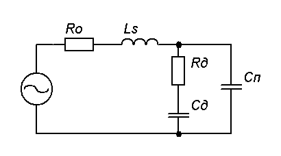

    Леонид, а снуббер параллельно вторичке (RC-цепочка) , которая у вас мост для мощника питает, сильно необходим? И как его считать правильно? Везде обычно от балды какие-то номиналы советуют. И подбирать потом, рассматривая процессы. Самое интересное, что обычно именно с быстрыми диодами осцем не видно никаких колебательных бяк, в момент закрытия, в отличие от низкочастотных. Может я не так смотрю? Где их ловить то?
    Снаббер должен гасить паразитный колебательный процесс в контуре, образованном индуктивностью рассеяния трансформатора и емкостью цепи его вторичной обмотки в моменты запирания диодов. Упрощенная схема образования паразитного контура и подключения снаббера показана на картинке. Здесь: Rо и Ls - сопротивление обмоток и индуктивность рассеяния трансформатора, приведенные к вторичной обмотке; Сп - суммарная емкость вторичной обмотки и выпрямительных диодов; Сд,Rд - снаббер. Резистор Rд снаббера служит для поглощения энергии паразитного колебательного процесса, а конденсатор Сд - для уменьшения выделения тепла на Rд от протекания тока рабочей частоты. Номиналы Сд,Rд выбираются исходя из следующих условий:
    Rд<0,5*(Ls/Cп)^0,5 - условие отсутствия колебаний в паразитном контуре, образованном Ls,Cп.
    Rд>2*(Ls/Cд)^0,5 - условие отсутствия колебаний в контуре, образованном Ls,Cд.
    Сд>3*[(Ls*Cп)^0,5]/Rд - для эффективной работы снаббера емкостное сопротивление Сд на частоте паразитного резонанса должно быть значительно ниже сопротивления Rд.
    Здесь не учтено влияние Rо, так как оно обычно намного ниже получающегося Rд.
    Желательно, чтобы все эти условия выполнялись с большим запасом. Еще необходимо проверять, чтобы на Rд рассеивалось не слишком много тепла (обычно не больше 1% от номинальной мощности блока питания), хотя в данном случае это условие выполняется очень легко.
    Подбором здесь часто занимаются я думаю из-за сложности определения реальных паразитных параметров трансформатора и сильной зависимости переходного процесса от характера обратного восстановления примененных типов выпрямительных диодов. Я подбором заниматься не стал, а просто прикинул эти элементы для наихудшего случая (при завышенной емкости и отсутствии потерь в диодах во время восстановления) и в итоге выбрал их неправильно : сопротивление R36 и емкость C16 в схеме блока питания должны быть на порядок больше.
    Вот что интересно, если щупы осциллографа подключить на диод моста, или на вход моста, и увеличить на экране момент запирания, на обычных диодах видно и выброс и колебания ( емкости параллельно диодам уменьшают по частоте колебания, но увеличивают длительность процесса), на быстрых диодах без емкостей все чисто, как и где правильно смотреть?
    А сильная необходимость в этом есть? У вас там тоже быстрые диоды стоят? И как определили, что неправильный номинал, т.е. где и как процесс наблюдали?

    И еще вопросик. При настройке подбирая корректирующие номиналы все время упоминается выброс ( который в 5% ). А какой ценой от него можно вообще избавится?
    Если немного увеличить емкость конденсаторов С7,С8, то выбрас на экране осциллографа перестает быть виден, но при этом уменьшается запас устойчивости - при дальнейшем ее увеличении появляется звон на фронтах прямоугольных импульсов. На звуке этот выброс не отражается, но по нему удобно судить о соответствии АЧХ петлевого усиления желаемой.
    Все правильно. Эти емкости начинают участвовать в колебательном процессе. Его нужно RC цепочками давить.
    К сожалению, я не уделил этому моменту большого внимания и переходный процесс реально не смотрел. При таких номиналах, как на схеме, не полностью подавляется колебательный процесс, вызванный конденсатором С16 (это опять же теоретически). Диоды у меня стоят FR607.
