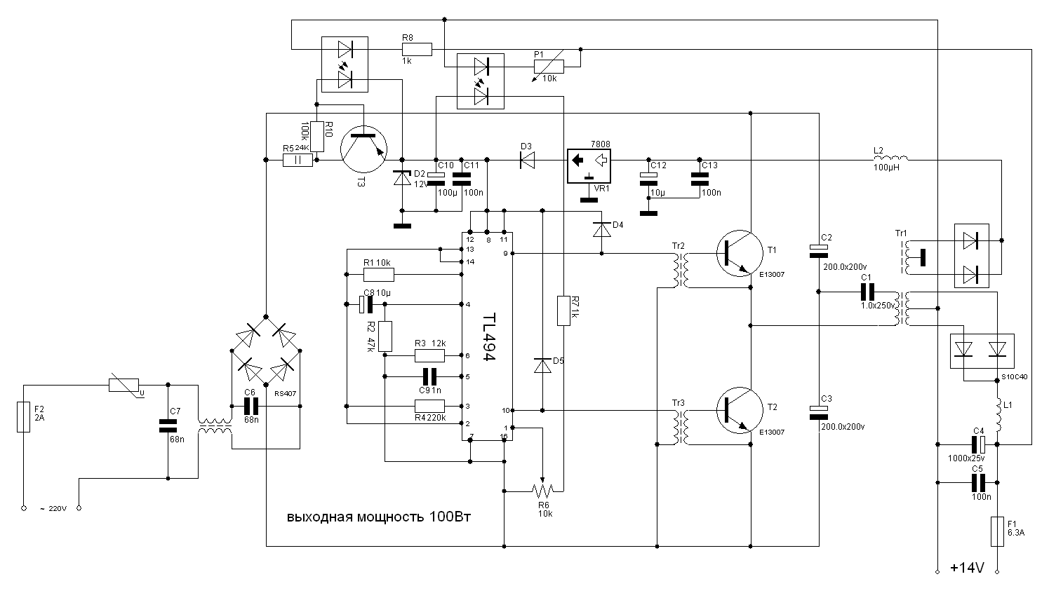

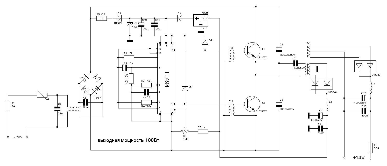

    привет всем, я тут за вечерок схемку набросал, источник на 14В, 5А, для сверлилки для плат и возможно для зарядки аккумулятора, прошу вас взглянуть на схему опытным взглядом, ваши советы сберегут мне нервы, а возможно и транзисторы а также надеюсь мне непридётся переделывать плату по сто раз...
    PS.
    заранее благодарю.
    PPS.
    вот немного доработал схему, сделал развязку по питанию, вот только не уверен что будет нормально работать... не люблю оптроны

    Для питания дрели и зарядки можно переделать АТ/АТХ БП, без особых заморочек. Я бы сгородил на TOP250 (аскетизм радует).
  5. #404
    Новичок Аватар для Vadem
    13.08.2005
    Рига
    80
    не пойдёт, во первых горожу из того что имеется, а по сути это и есть детали от комповых бп, рабочего бп от компа у меня нет, да и самое главное, терпеть не могу чтото повторять, хочу чтобы боло хоть чтото от себя да и транс уже намотан...
