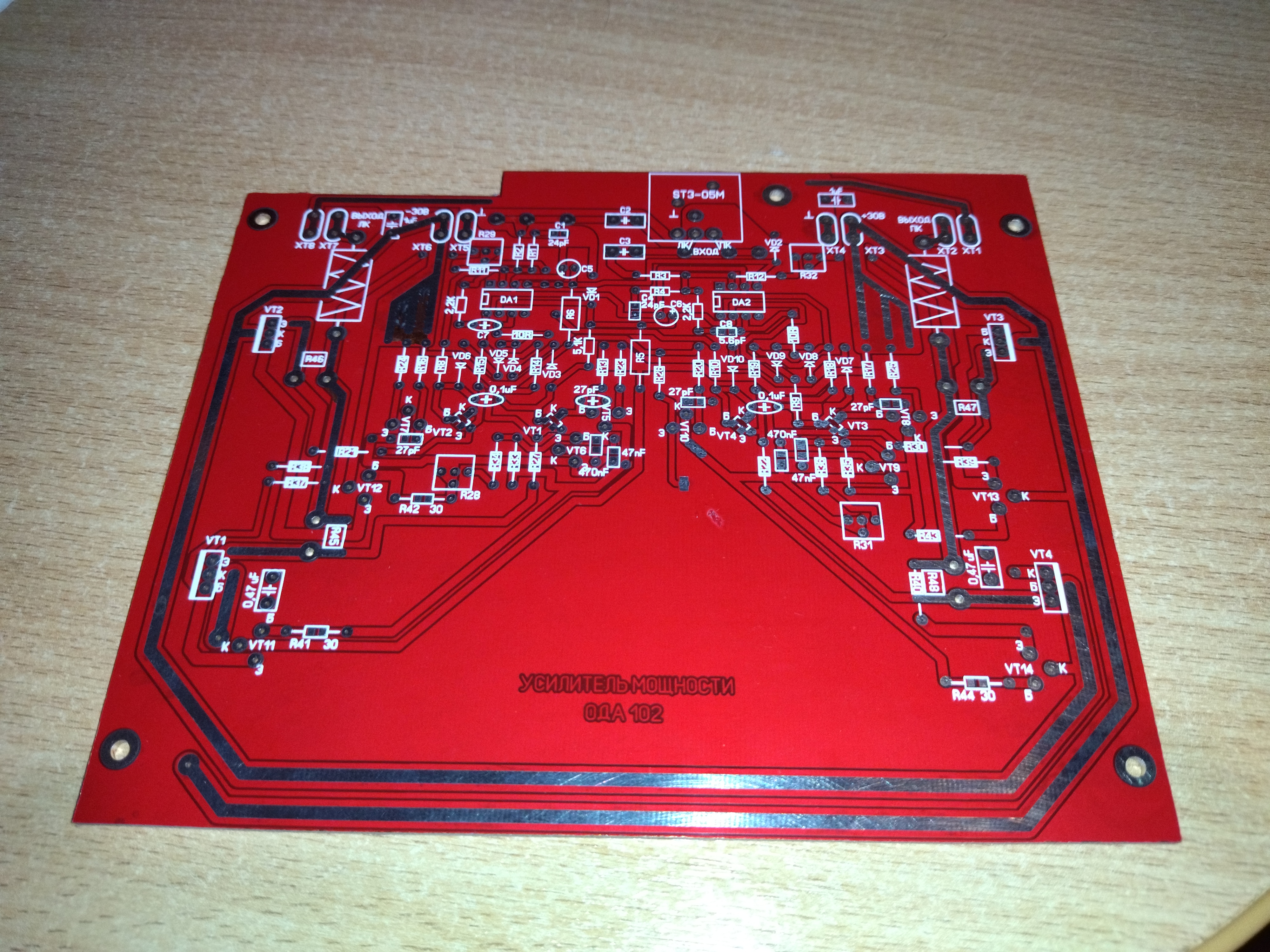

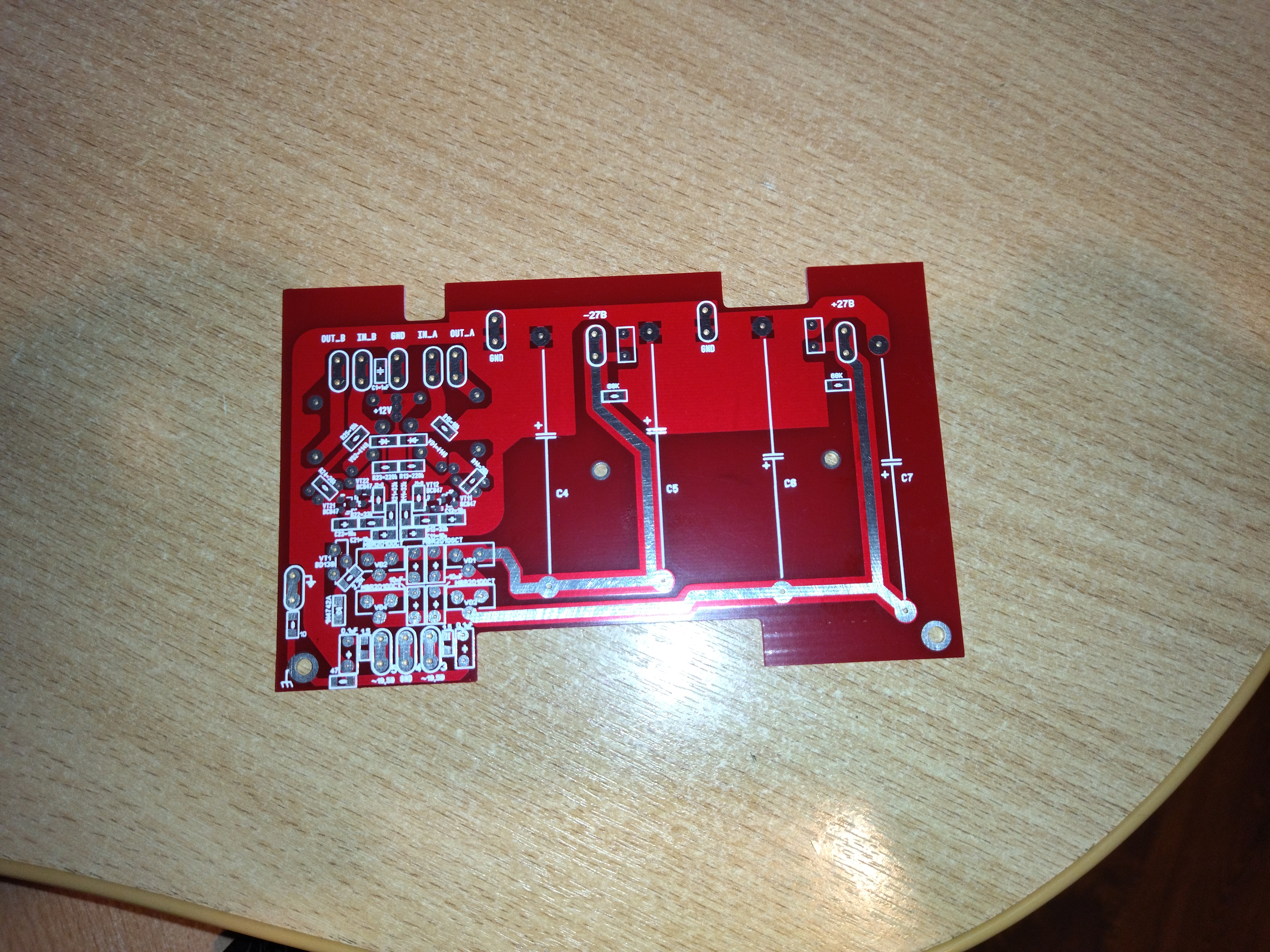

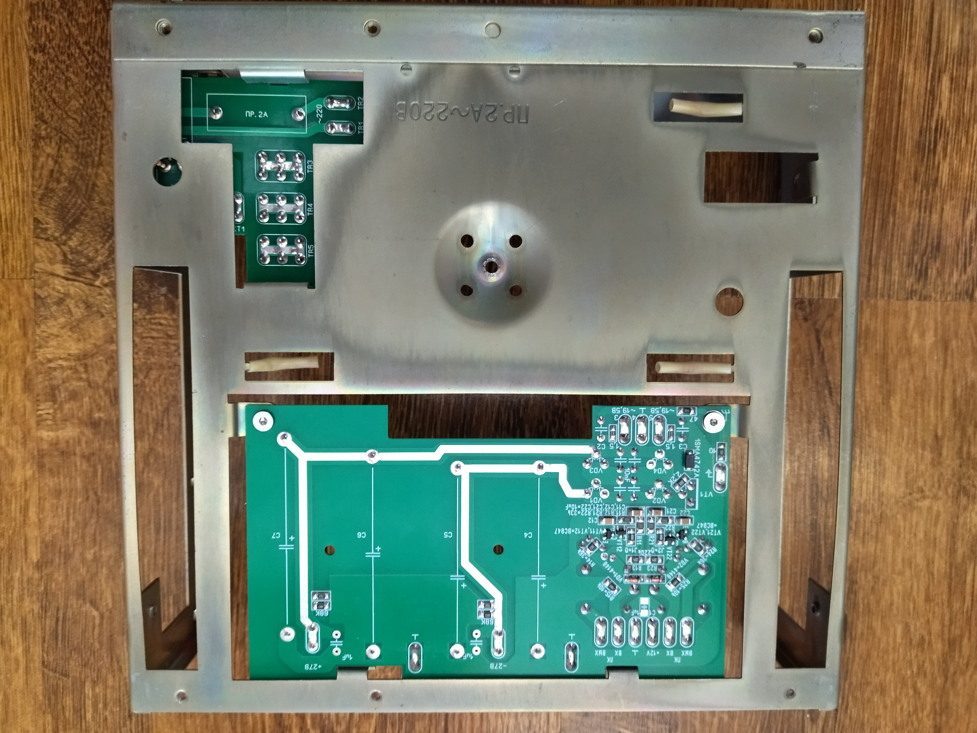

    Пришли платки

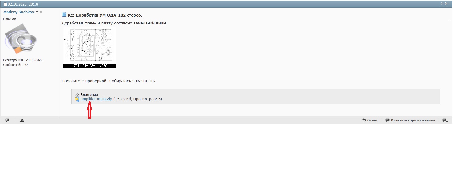

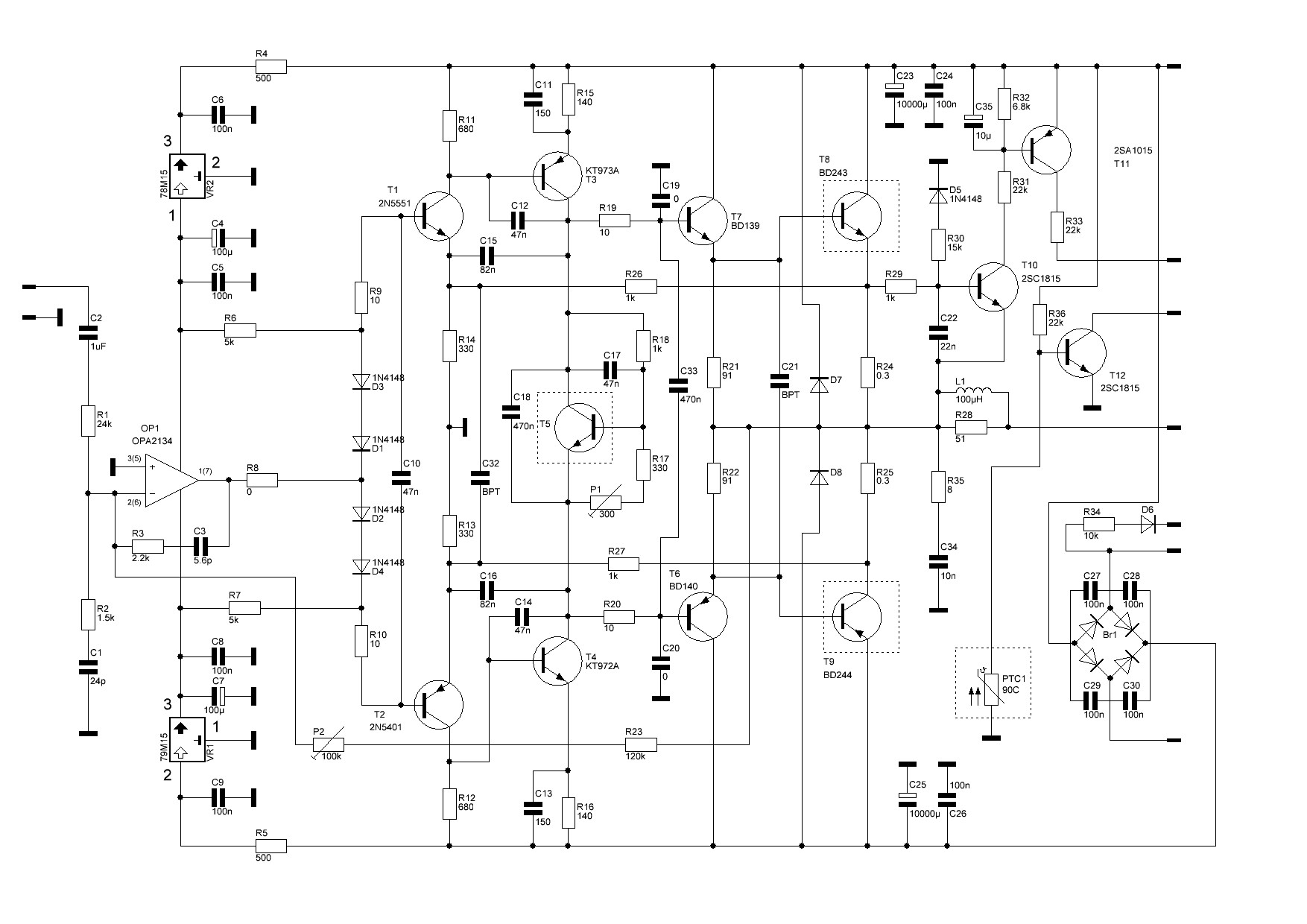

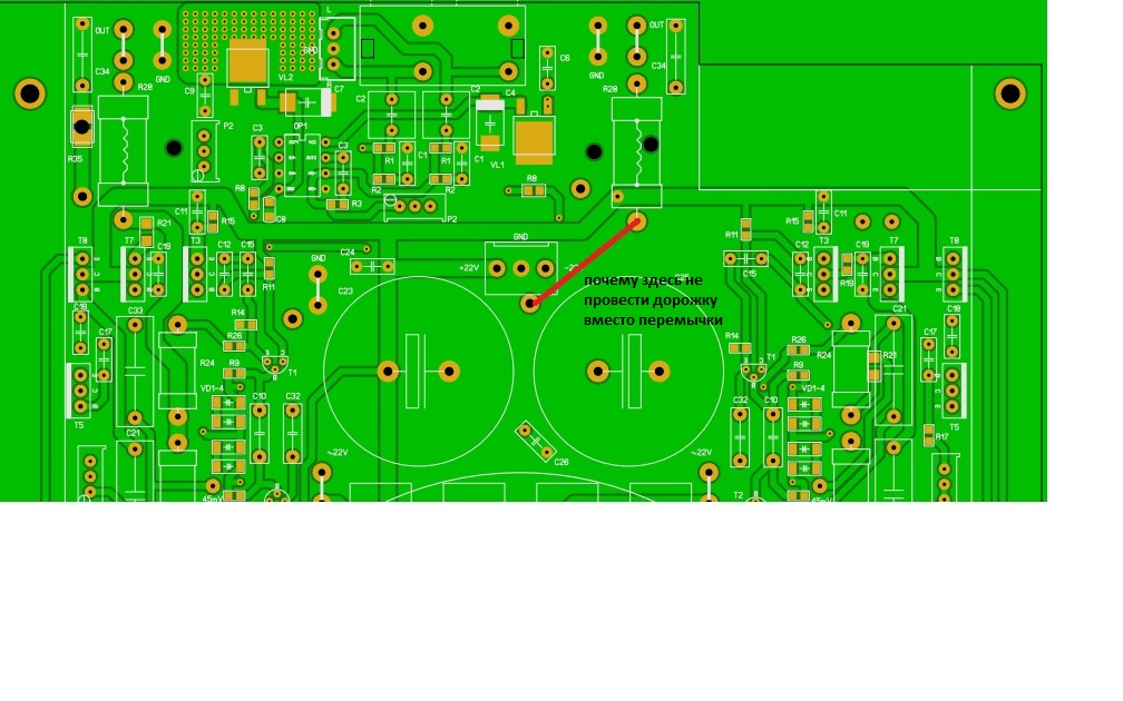

    Доработал схему и плату согласно замечаний выше
Название:	Усилитель мощности.JPG
    Помогите с проверкой. Собираюсь заказывать
    Коллеги, плата с ошибками, нашел несколько. Удалить не могу. В КАЧЕСТВЕ ОБРАЗЦА НЕ БРАТЬ!!!

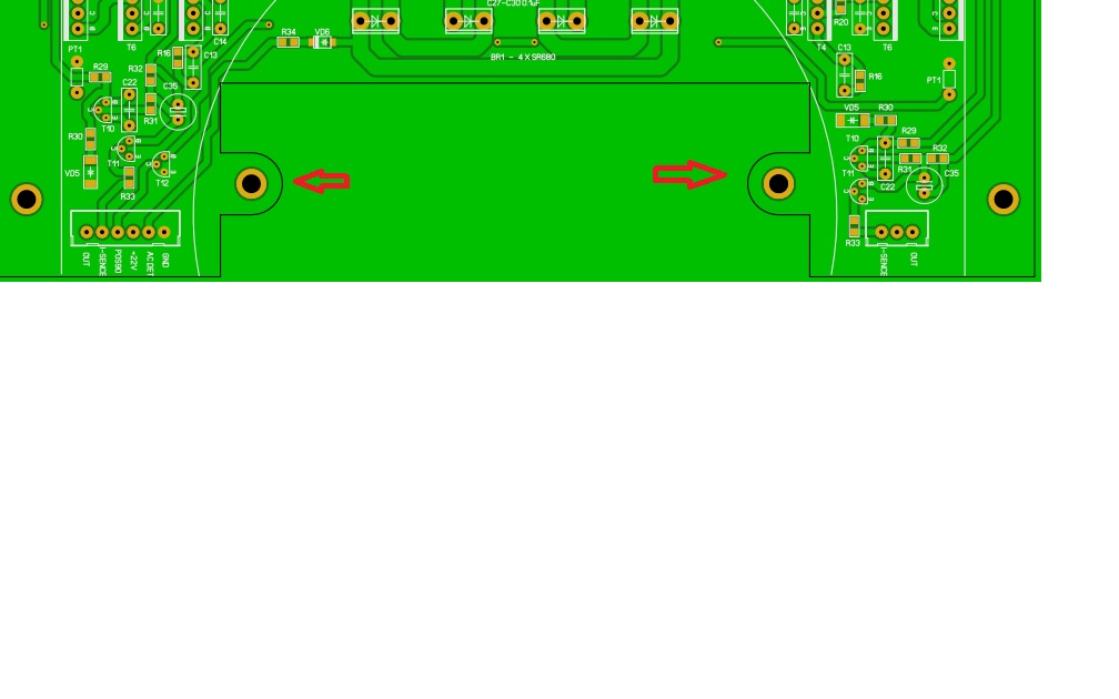

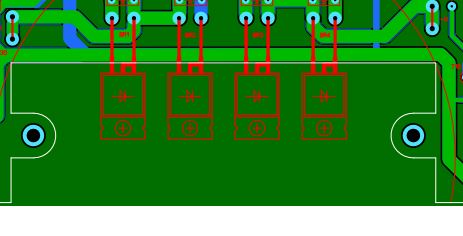

    А для чего на плате ушки сделаны?
ID:	441944   Нажмите на изображение для увеличения.
    Последний раз редактировалось alexus; 04.10.2023 в 12:03.
  7. #406
    Частый гость Аватар для Andrey Suchkov
    28.02.2022
    111
    По умолчанию Re: Доработка УМ ОДА-102 стерео.
    На эти уши предполагается установить алюминиевую пластину с выпрямительными диодами. Я заменил их на вертикальные, чтобы при изготовлении платы обозначения не ушли за край платы.
    До этой дорожки я уже добрался, когда мозги набекрень были. Поправил.

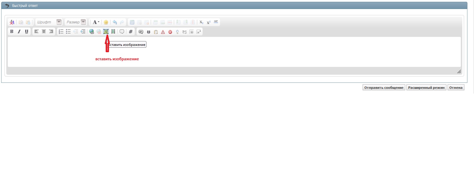

ID:	442218Не пойму какой карандаш вложение там зип файл. Как вставить изображение показал на рисунке.

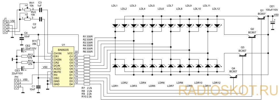

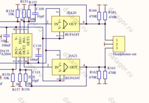

    Продолжаем разговор, здравствуйте!
    Плата индикатора и усилителя для наушников
    Схема индикатора
    Усилитель для наушников
    Плата
    vu meter 6822hp amp.zip
    Как водится, перед употреблением нужно проверить. Еще момент: место расположения индикаторов выбрано приблизительно, и может потребовать уточнения.
    Окно в передней панели нужно будет дорабатывать. Платы я заказал, уже едут в Москву. Как получу, соберу пробный образец, выложу фотки и уточнения.
    На очереди плата защиты. Как я уже говорил, схема взята от усилителя NAD272.

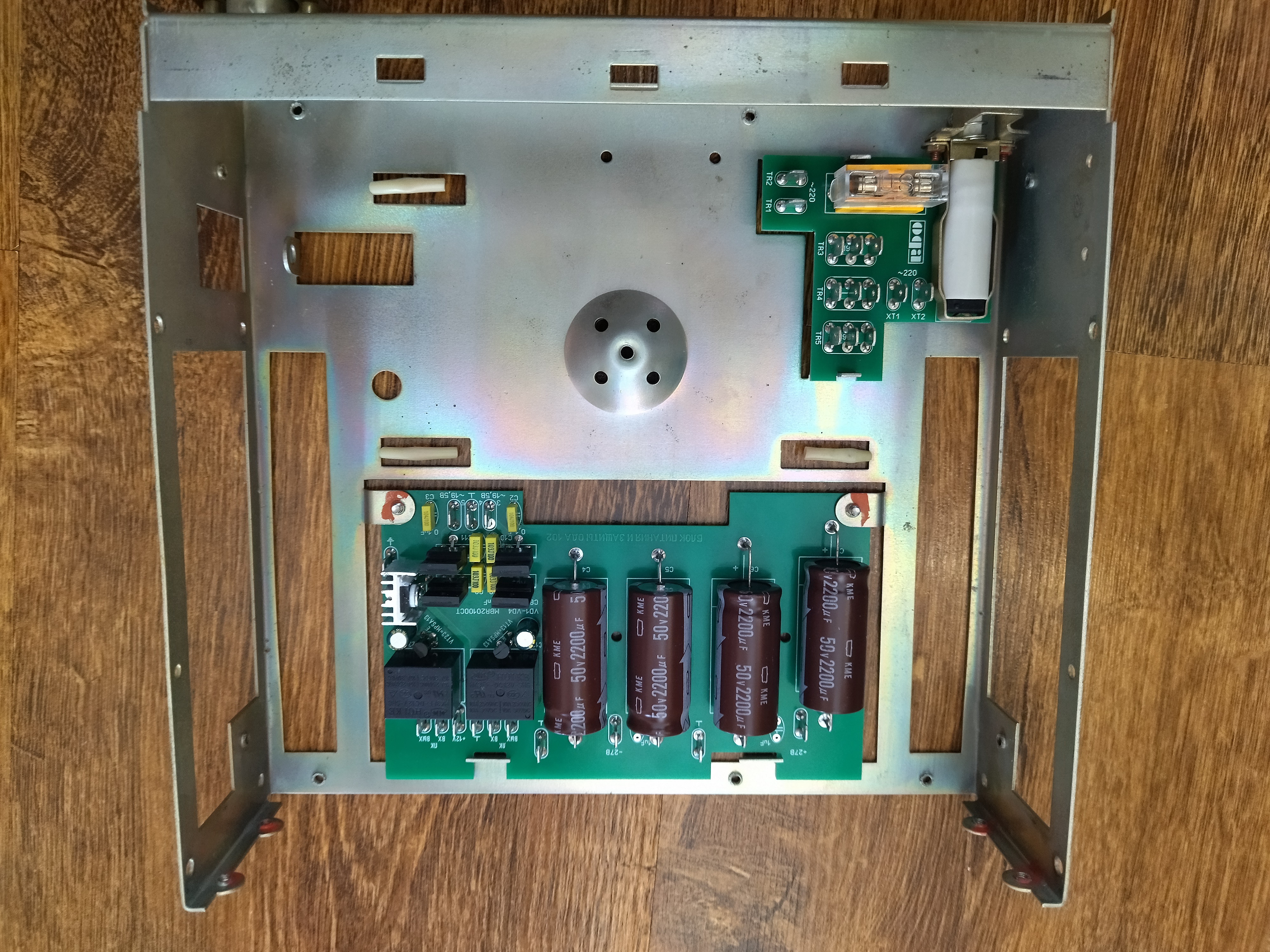

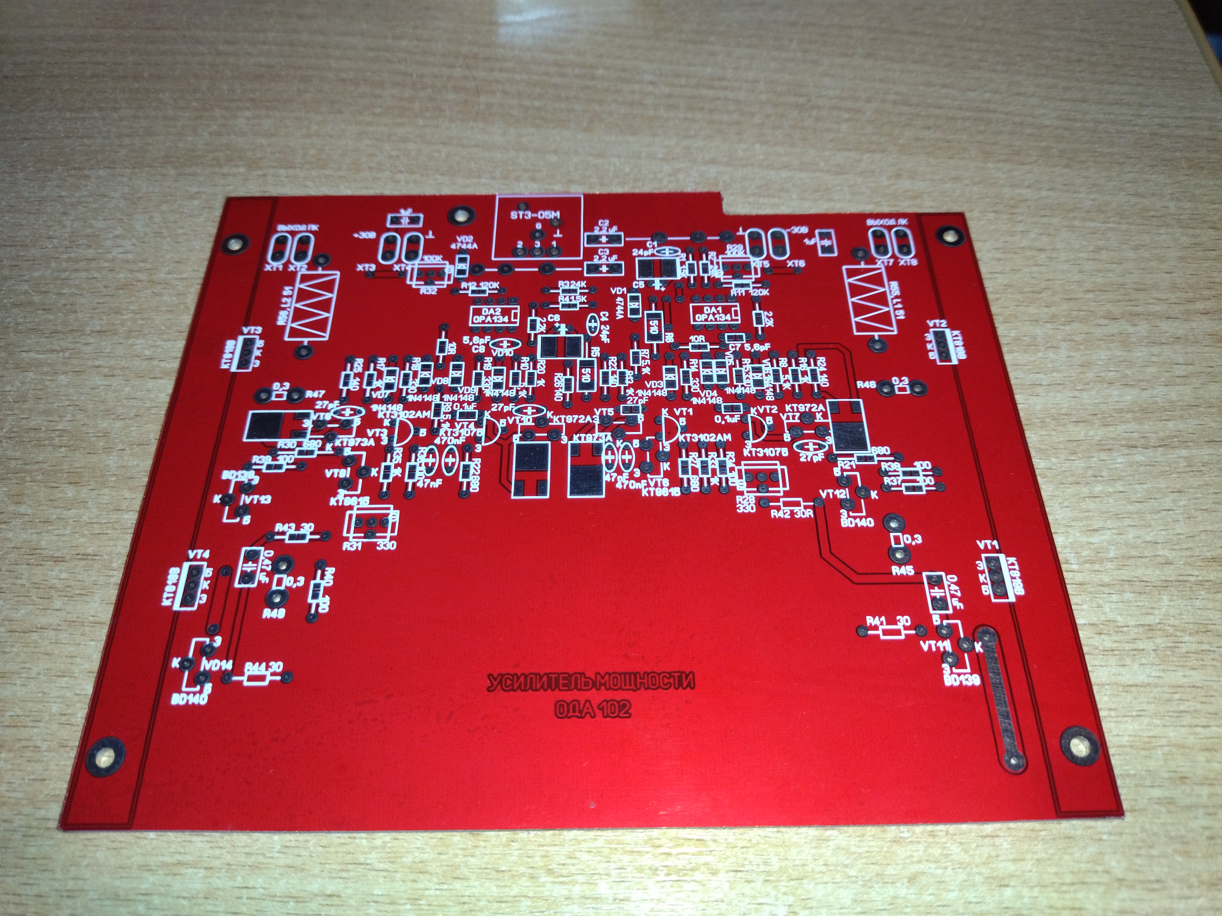

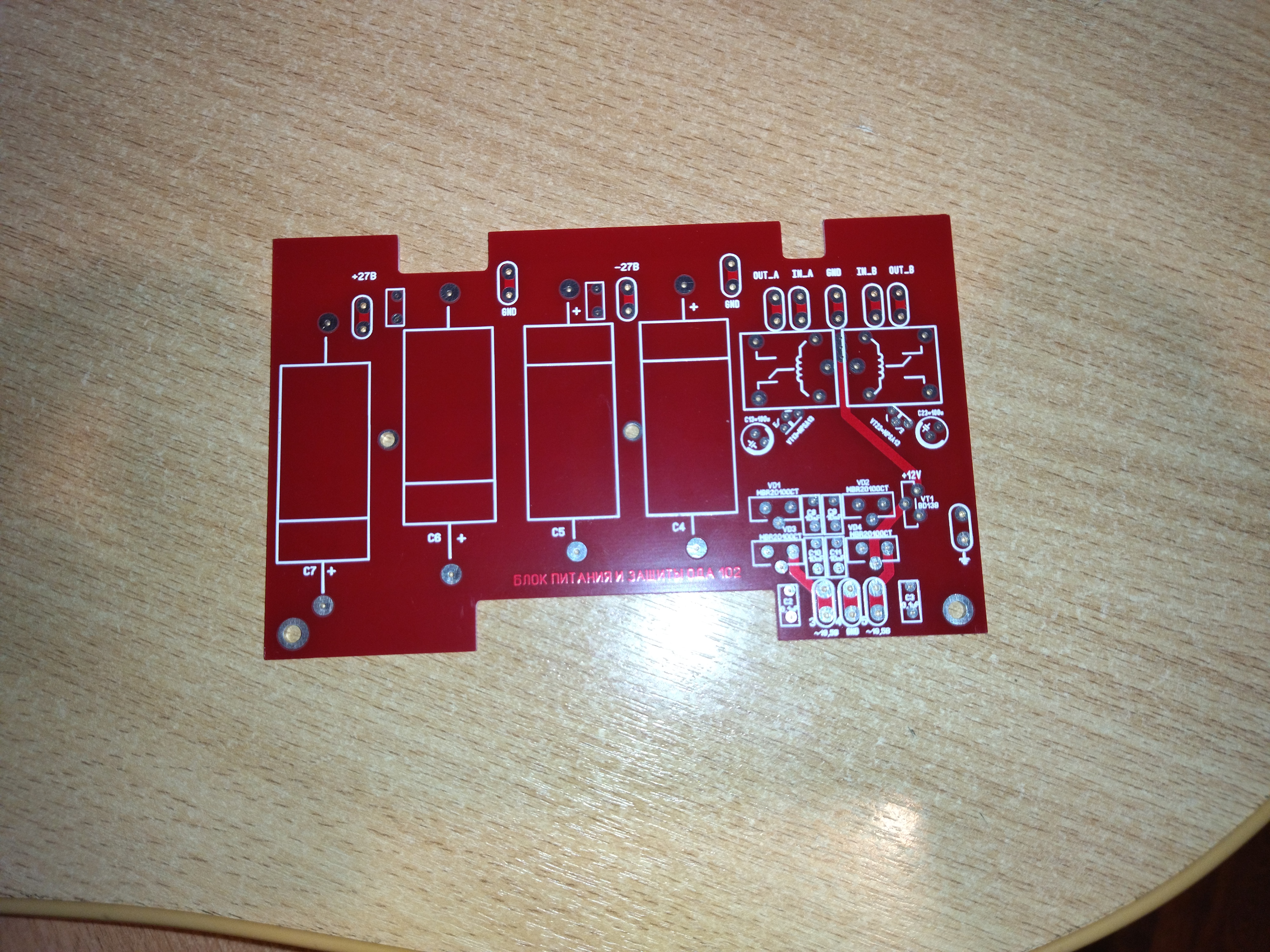

ID:	443410 Собираю понемногу.

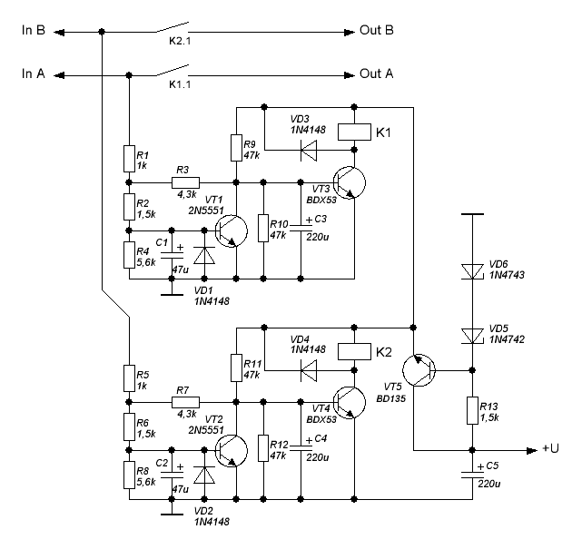

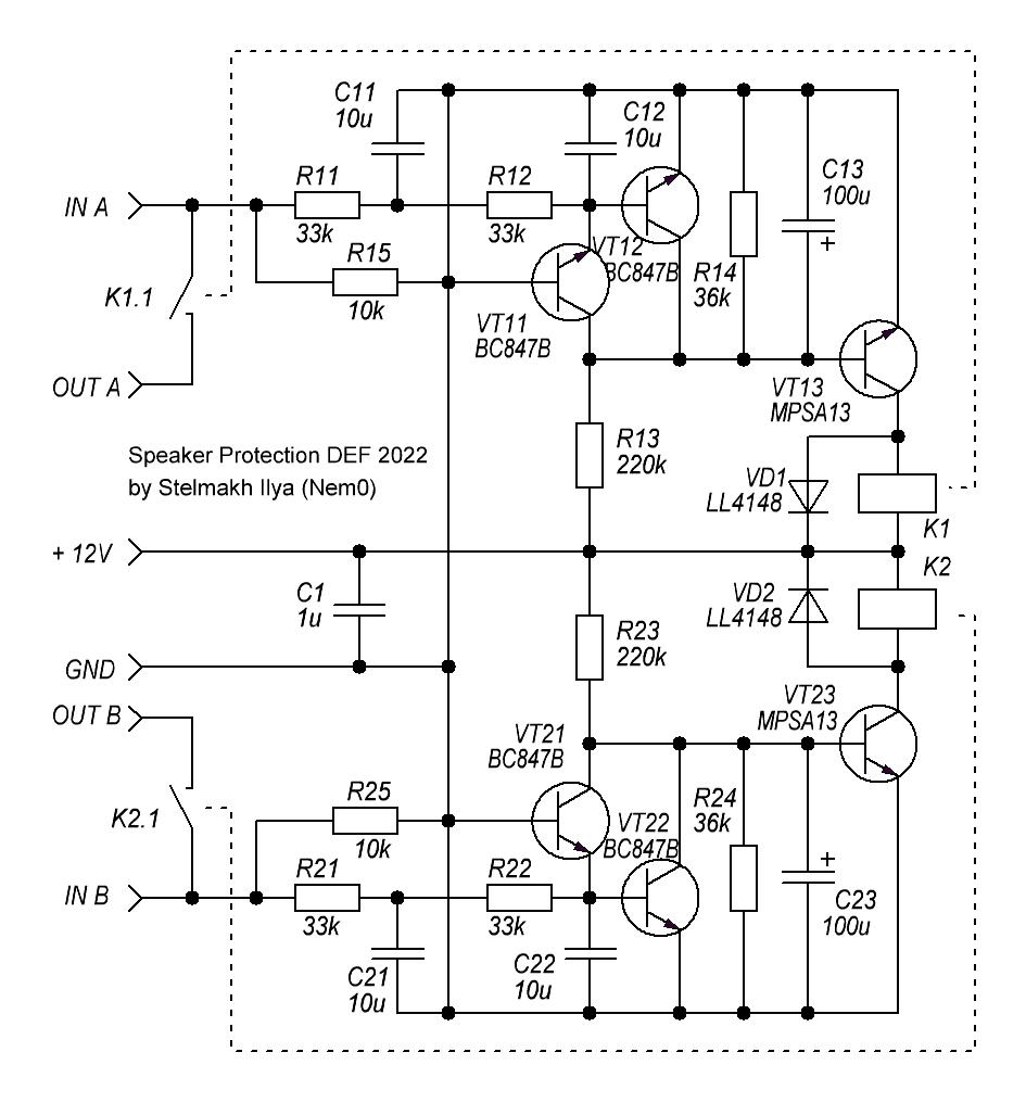

    При работе на наушники усилитель не отключается, чем он не понравился?
    Дело хозяйское, но зачем так усложнять?
    вот неплохая и простая схема защиты, добавить резистор и стабилитрон.
    Последний раз редактировалось fivik; 15.12.2023 в 16:05. Причина: дополнение
  21. #420
    Новичок Аватар для alexus
    26.06.2023
    20
    Есть и Бриговская и DEF, но какое отношение это имеет к плате индикации ?
