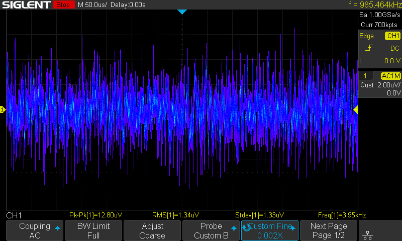

    Так не интересно.
    Лежат себе разомкнутые проводочки на столе.
    (Диф. усилитель INA218, усиление 500)
Название:	A Free 2uV.jpg
