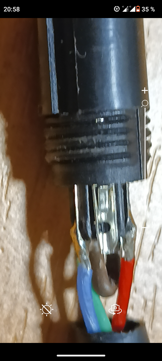

    Поддерживает ли AiXun T3A замену 245-ых жал без выключения станции ? А то получил сегодня еще пять жал и в процессе проверки - засумлевался.
    Жало aixun K200, откалибровано на 200°С, температура станции 200°С, "грею" увлажненную губку в подставке 2-3 секунды, поднимаю жало - температура станции 238°С и медленно падает...как-будто не было так, чтобы температура росла значительно выше установленной.

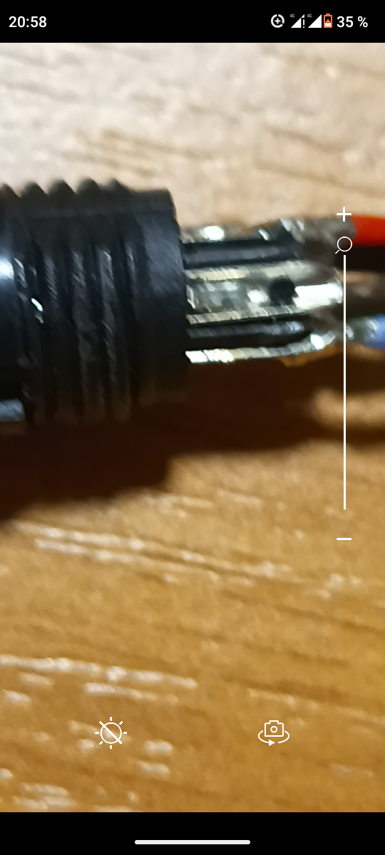

    Вот ещё что обнаружил. На фото, первый контакт некачественного разъема может замыкать на корпус. На станции между первым и корпусом - 150К.Нажмите на изображение для увеличения.

    ---------- Сообщение добавлено 23:16 ---------- Предыдущее сообщение было 19:28 ----------
    откуда-то потянуло паленым эмаль-лаком
    От ручки ?

    По умолчанию Re: Выбор паяльной станции
    Цитата Сообщение от brier Посмотреть сообщение
    От ручки ?
    Я толком не понял откуда, хоть принюхивался и вынюхивал потом.
    Но не от станции, т.к она далеко стоит, на полке выше головы на расстоянии вытянутой руки. Или от ручки, или от жала.
    Пахнуло жареныым эмаль-лаком.
