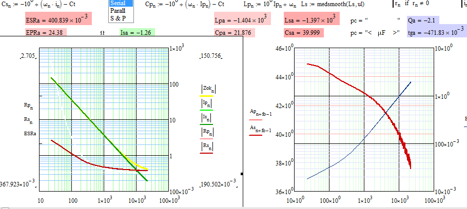

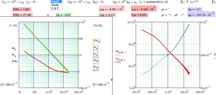

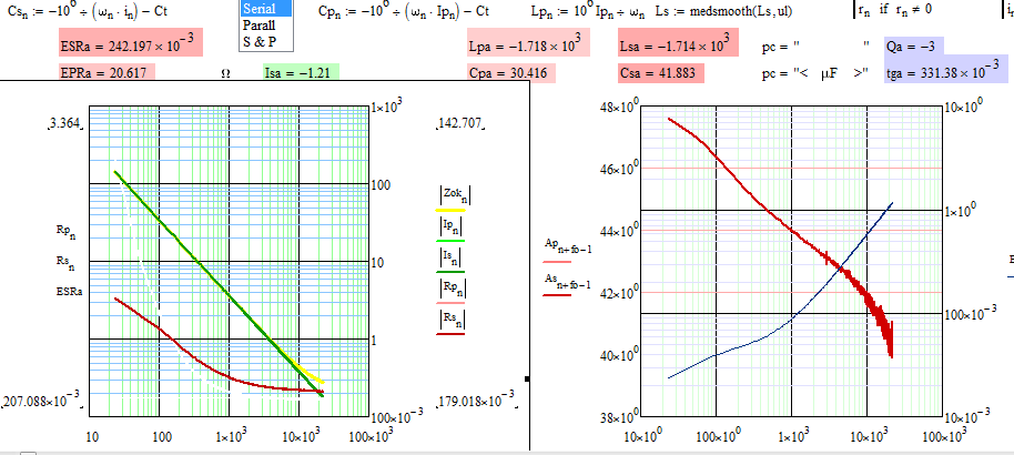

    Вот не знаю, так ли это, но полоса у них очень широкая, как у BG Nx, если даже не шире.
    Но обычного для Лоу еср подсушивания баса у них нет.
    Может фирма какие-то меры приняла, всё-таки сама Элна позиционирует их как конденсаторы для аудио.
    Игорь, а еср у керафайнов мерил?
    Всмысле, что в огрызке дш на них, на сайте аудиомании о таких параметрах и речь не идёт.

    хоть и не у меня спрос, но вот Cerafinе 10мкФх16 и Silmic 47х25 и 47х50
Название:	Cerafine 10mkF 16V.png
ID:	152015ESR 17-0,8 Om
Название:	Silmic 47mkF 25V.png
ID:	152016ESR 2,7-0,37 Om
Название:	Silmic 47mkF 50V.png
ID:	152030ESR 3,3-0,2 Om (почти вдвое меньше на ВЧ)
