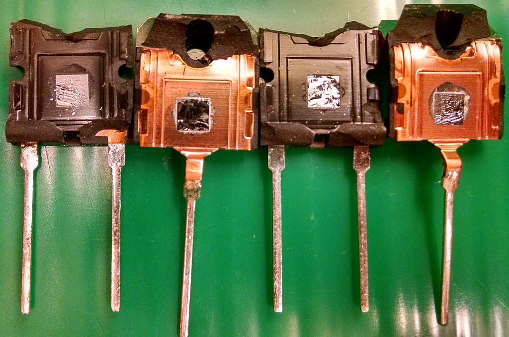

    Как считаете, оригинал или нет? Дарлингтоны KTD1510 и KTB2510 производства KEC.
    Меня смущает наличие диода к-э у npn транзисторов. Может быть перемаркировка? Или такое может быть? Остальное, что удалось измерить, похоже на правду. Vceo с запасом почти в 50V и у pnp, и у npn. Vce(sat) одинаков для pnp и npn - около 0.7V, hfe тоже почти близок.

    Большая просьба, если у кого есть KTD1510 или Sanken 2SD2390 (у них одинаковые кристаллы), пожалуйста, прозвоните к-э на наличие диода.
