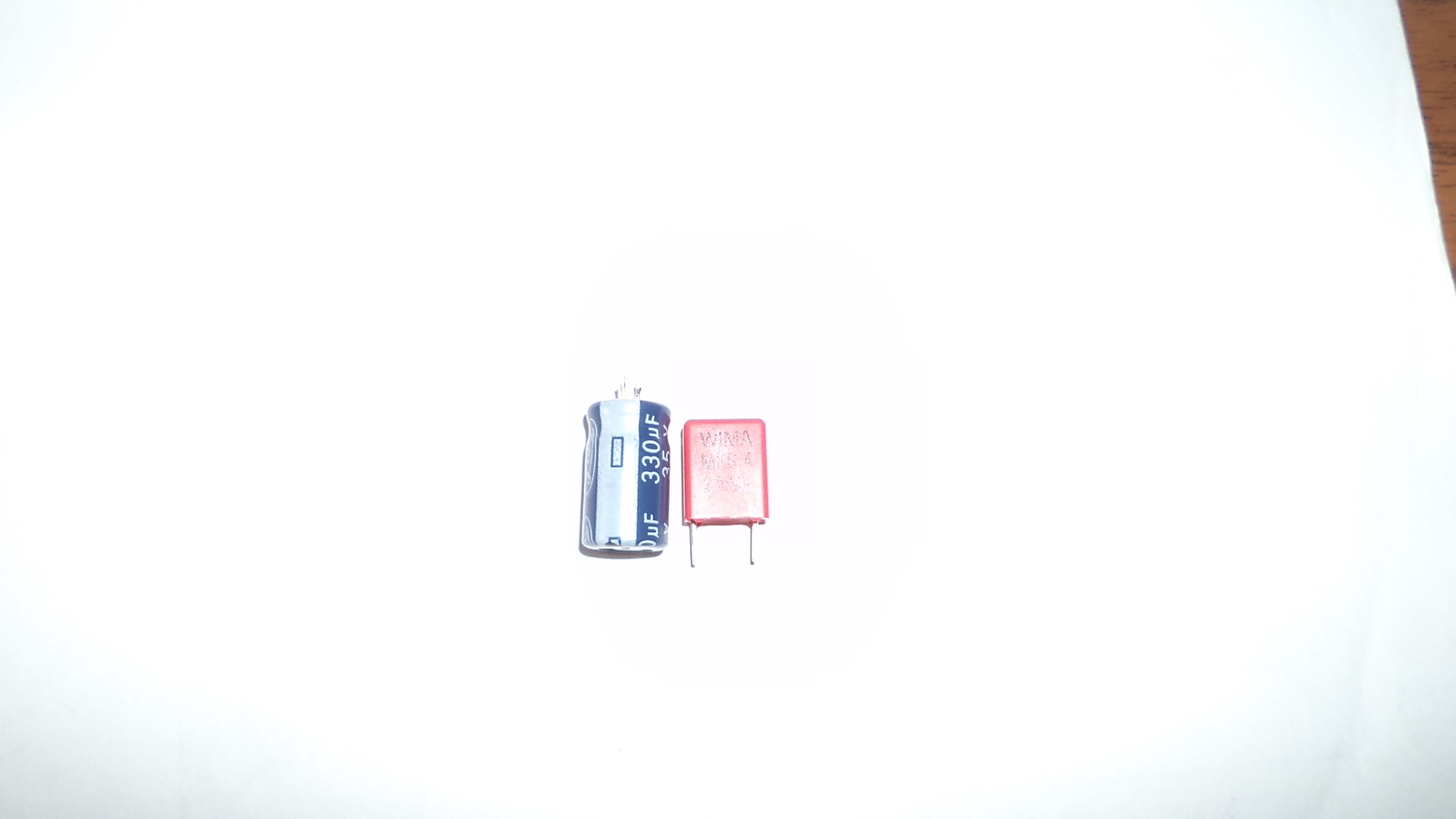

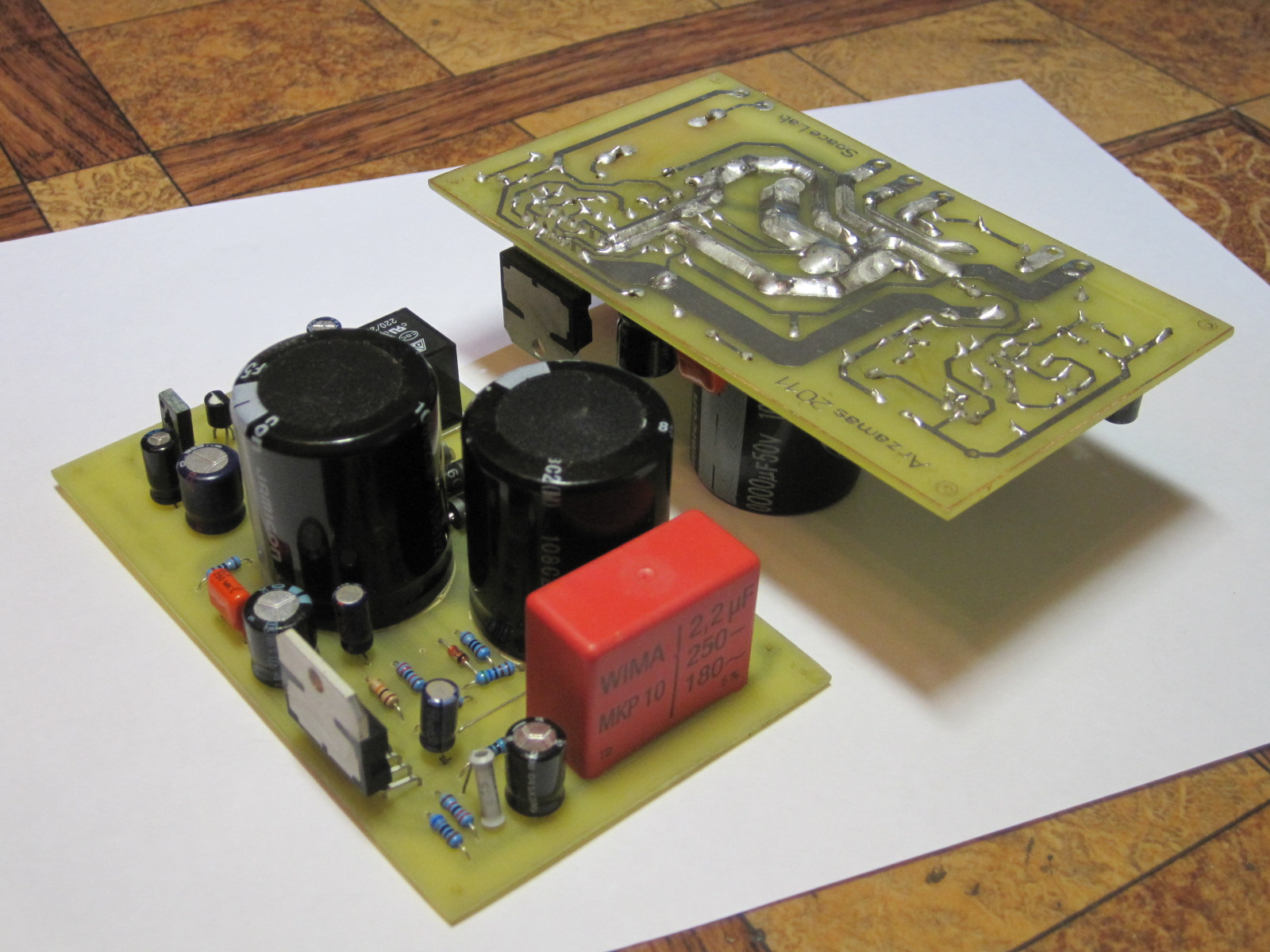

у mAxSpace на входе стоит вима 2 мф и размер у этой пленки ЗДОРОВЕнный а у меня вима те-же 2 мф размеров в 10 раз меньше
как это понимать?Только у меня на 50 вольт а у него на 250 !!но размер ну оч разный !!
Последний раз редактировалось HD 7970; 22.12.2012 в 18:39.
Не парься нормально все, подгоняй плату под свои детали и паяй, Даже у тех же самых идентичных номинально WIMA габариты могут быть разными, различаются индексами что то типа TO или L1 в нижнем углу детальки
У меня микрофаратники ихние где то были и напруга одна, а габариты раза в 0,75 отличались

Так у конденсаторов то серии разные, у вас MKS а на плате MKP, соответственно и диэлектрики у них разные

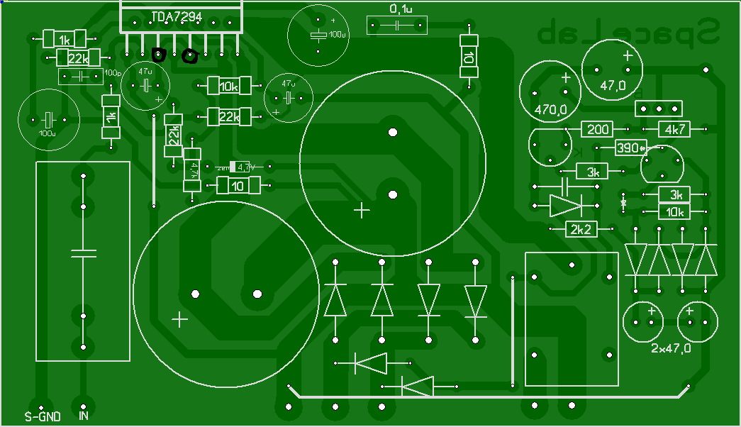

Внимание у mAxSpace на печатке есть недоработка или как бы это назвать!!Дело в том что существуют микросхемы 7294S у которых 5 нога ЗАДЕЙСТВОВАНА это клип детектор!! а на печати 5 нога и 9 замкнуты что приводит микру к БАХУ
что у меня только что и случилось хотя микра 100% рабочая была !!впаял в плату без буквы s и все заработало
!!Уважаемый mAxSpace измените плиз печать или напишете в посту про эту маленькую особенность печати!! На картинке все видно !!Вот не почитал дата шит и микра улетела

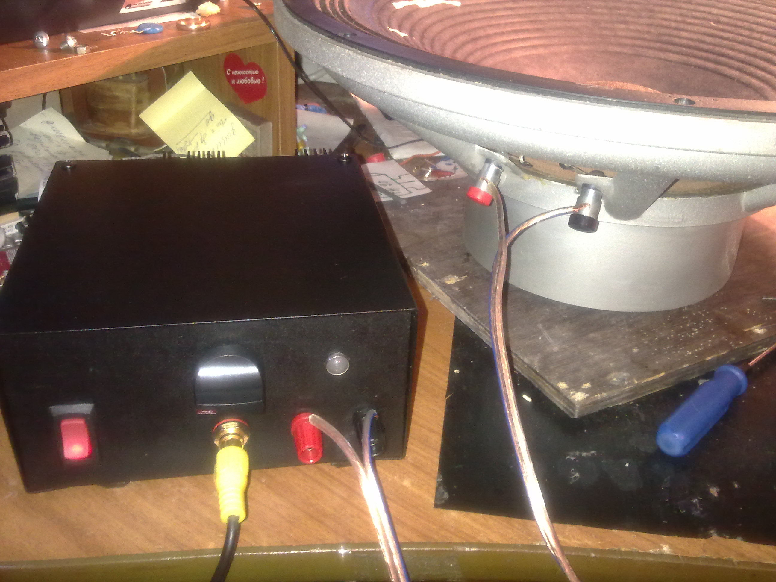

Николай_87 так то корпус не плохо сделан только ручку громкости нужно заменить
и поставить обратно на кухню в плитку ато жена заругает![]()
