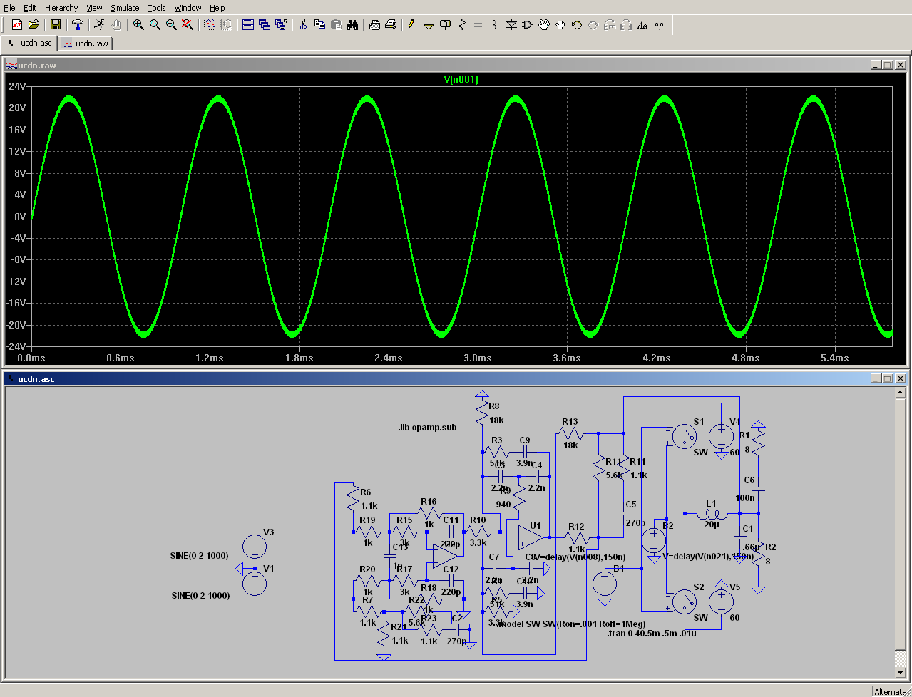

    Скомпилировать те расчеты в схему для меня неподъемная задача.
    в схеме кемпа, как и тут, по каким-то причинам ограничено усиление. У Кемпа, например, стоят цепочки 3,9нФ 47кОм.
    Кстати, про Кемпа. Только что набрал его схему 1 в 1, но она не работает. С ошибкой, что-ли? Может у кого-то есть файл МС? Или заклинило меня, или что...
  4. #3983
    29.11.2008
    588
    В ltspice работала без проблем.
  5. #3984
    13.03.2008
    Ивано-Франковск
    2,964
    у меня тоже работала, но схема была по мотивам. а теперь набрал 1 в 1 как у него-не работает

    Ну вот нашел какую-то

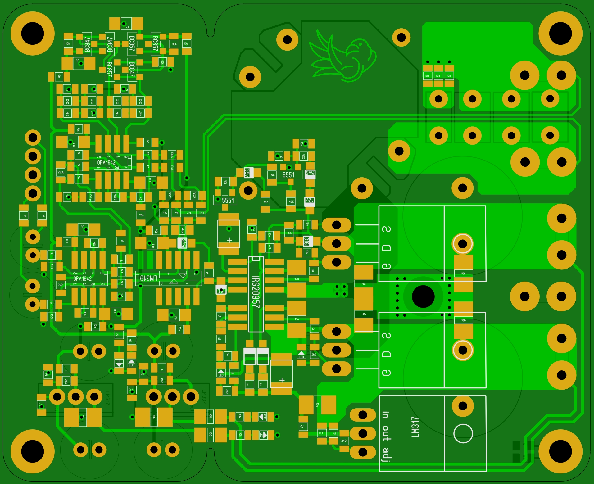

    Только эта схемка сильно учебная. Вход хоть и балансный, но без полного моста кривой. И слишком сильно нагружены оу, особенно если нормальное усиление вытягивать. Хотя разгружать оу в таком усилителе может и не в коня корм. Я над ним немножко поглумился, но собрать не успел хотя и печатку нарисовал и детальки все есть. Пусть теперь ждет долгих зимних вечеров. Сейчас день год кормит. А может до того времени чего-то лучше придумают.

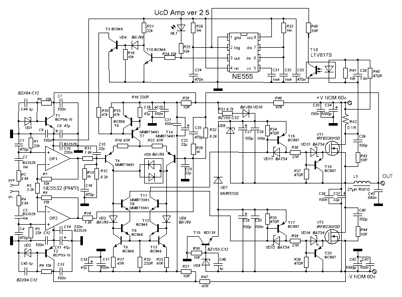

    Печально. Тогда попробую тут спросить:
    Как правильно рассчитать шунт и делитель для этой схемы?
    Мои предположения:
    Имею: Питание +-50В;
    Нагрузка 4 Ом;
    Транзисторы IRFB5620.
    50В/1,41=35,46В
    35,46В/4 Ом=8,86А (ток через шунт)
    Смотрим даташит на PC817, ищу входное напряжение, оно равно 1,2В. Получается мне нужно подобрать шунт таким образом, чтобы на нем падало чуть более 1,2 Вольта при токе 8,86А. А затем с помощью делителя R41/45 получаем точное значение равное 1,2 Вольта. Правильно мыслю?
    Я начинающий радиолюбитель, поэтому мысли вслух...
  16. #3995
    10.12.2012
    Александров
    822
    Расчитывайте защиту на 15-20 ампер, иначе на пиках подрабатывать будет, даже чуть выше середины мощности, АС - нагрузка сложная, импеданс может проседать не по деццки.
    Да, и я бы не стал собирать эту схему, найдите в этой ветке Stagepas 500 по моему, там правильная схема есть.
