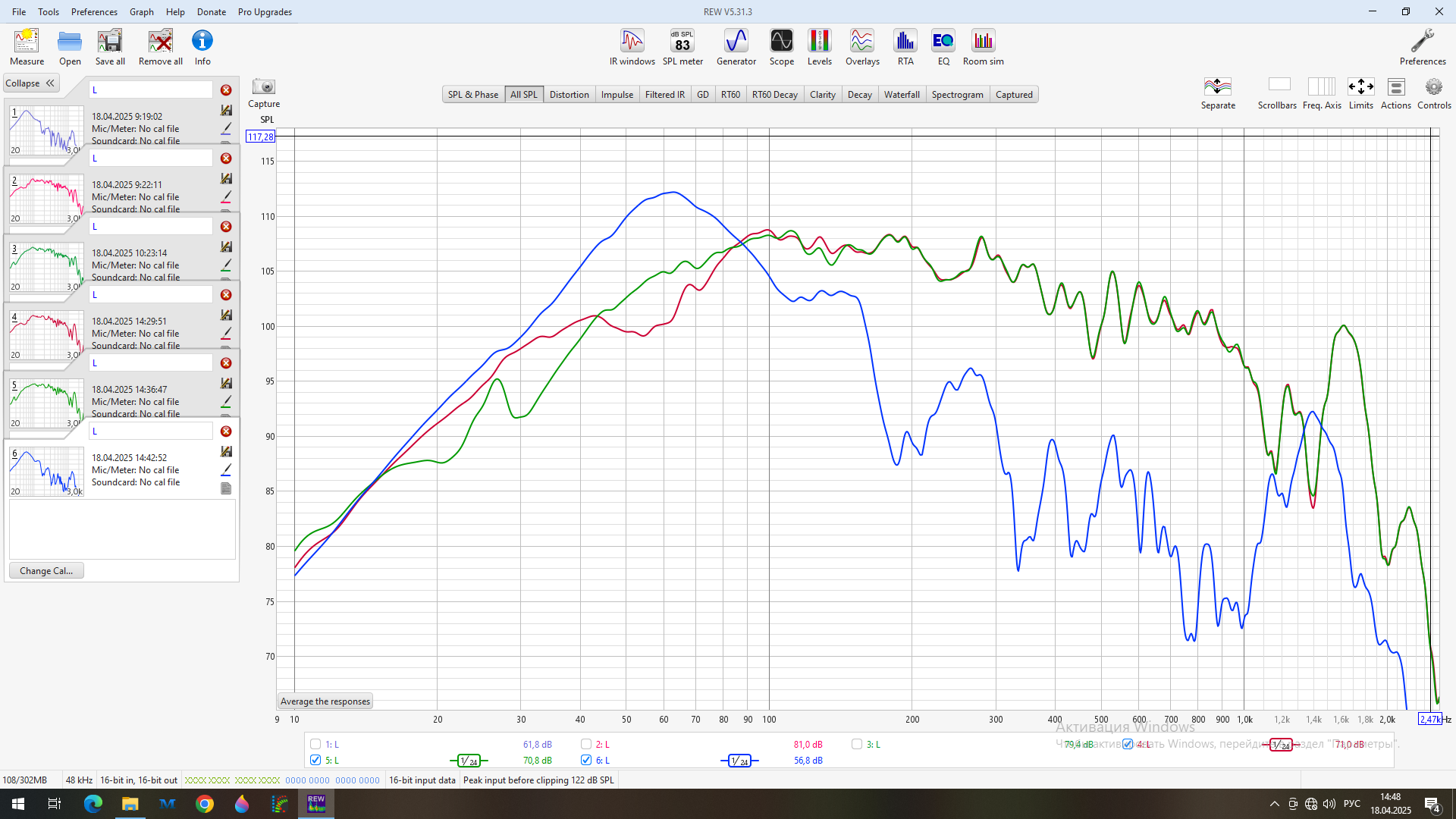

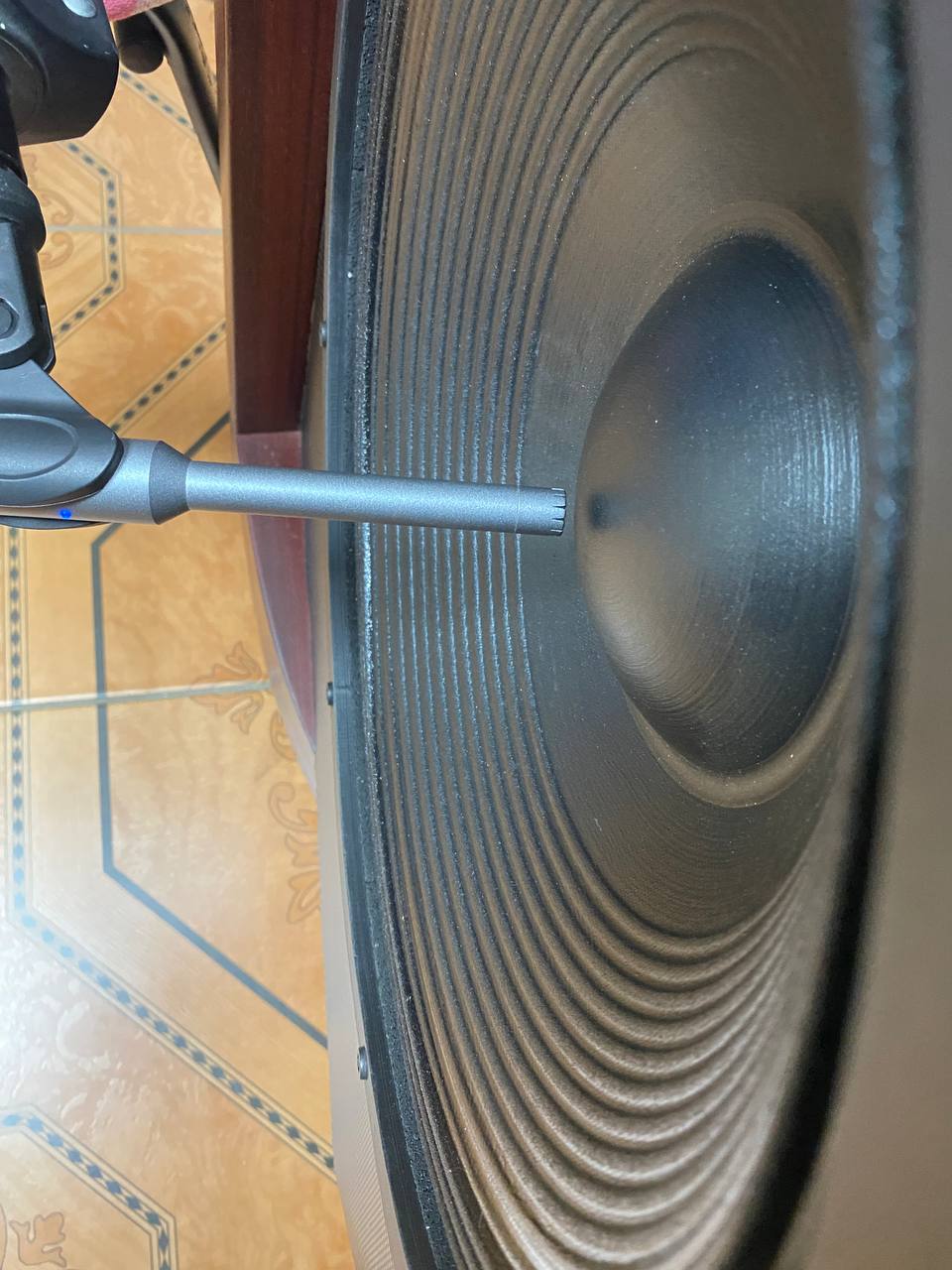

    Решил снять её и измерить еще раз АЧХ у диффузора 3 см и у края этого окна, уровень сигнала не менял. Сразу увидел ощутимые изменения и даже по моему я приблизился к графику Merstan заметен хороший резонанс ФИ (достойный проекту ) этого условного ФИ на частоте 60 Гц, соответственно левая сторона АЧХ подтянулась
    * АЧХ у диффузора без окна ФИ - зелёная
    * АЧХ диффузор окном ФИ - красная
    * АЧХ у окна ФИ - синяя
    ну собственно вот такой он и должен быть, 20х45см = 900см кв, и длину 22-25см делаешь и будет Агонь. Вообщем надо трубу с внутренним диаметром 32-34см.

    Цитата Сообщение от Llll Посмотреть сообщение
    теперь я хорошо всё вижу
    вот хорошо видна ямка на АЧХ динамика на частоте работы ФИ. А "титька" на 27 Гц это комната подпевает. Чем ближе микрофон к диффузору, тем меньше мешает комната. 3 см не предел, можно и в 5 мм. Только снимите поролоновый колпачок с микрофона. Он лишь мешает близко измерять.
    Кстати обратите внимания, что на красной кривой нет горбика 27 Гц. АС значительно меньше возбуждает комнатный резонанс из-за акустического короткого замыкания при большом ФИ.
    Повторил полностью в 5 мм, колпачок снял.
    * без ФИ - зеленая
    * 5мм диффузор - красная
    * край форточки - синяя
    Действительно место 27 Гц выровнялось
