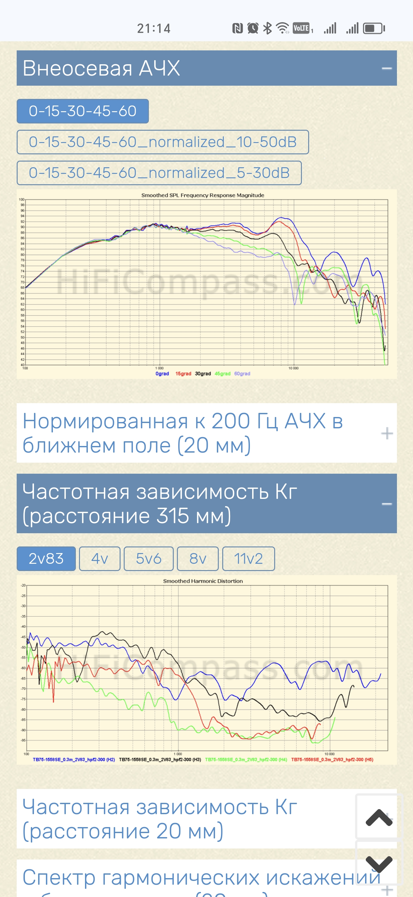

  9. #388
    Частый гость Аватар для maksa
    25.02.2008
    290
    По умолчанию Re: Оформление и сведение четырехполоски на WAF154.01/WAF123.01/WAF061.80/DN10.172K с DSP
    Купол шикарный спору нет, но 9кгц как по мне высоковат уже. Хотя, куда мне, я начинающий, скорее всего, что-то упускаю.
  10. #389
    13,491
    Купол на такой частоте звучит отвратительно. У меня их 4))
