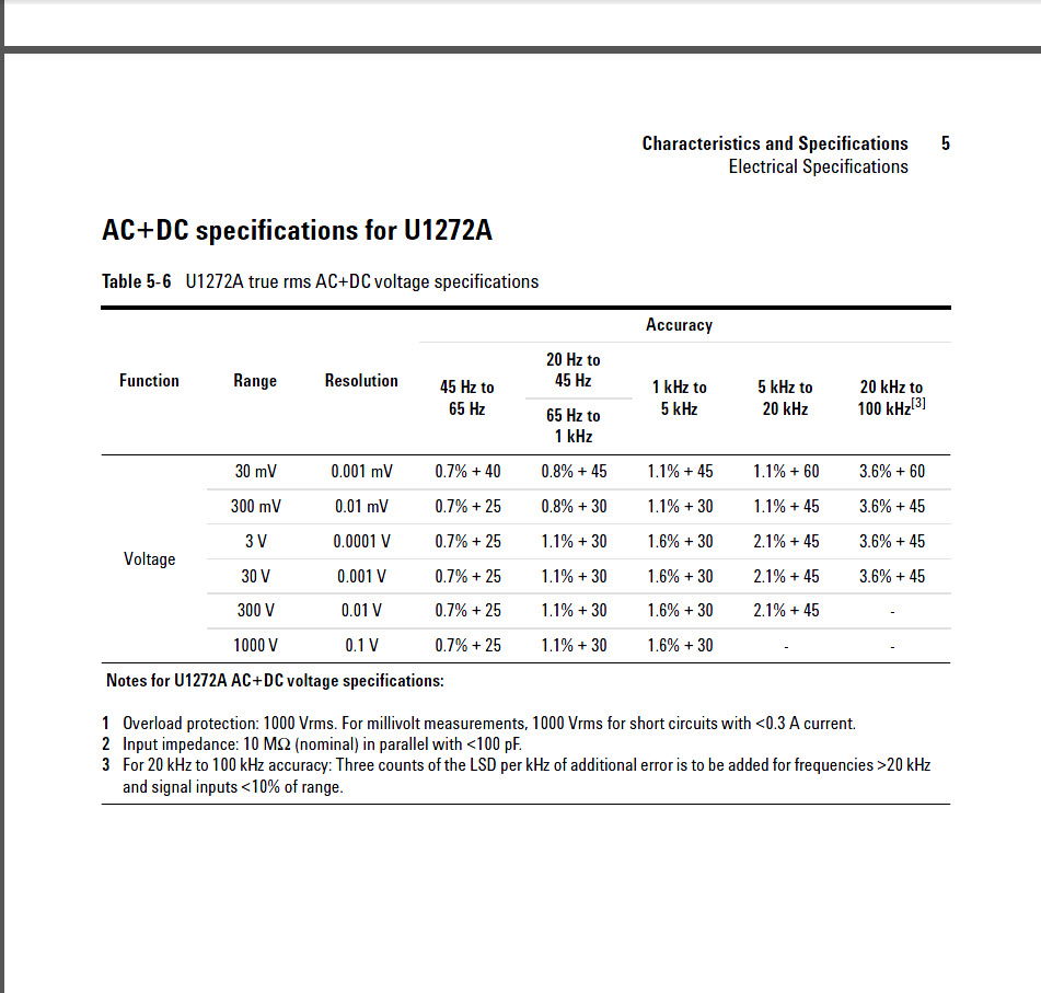

    По умолчанию Re: Выбор мультиметра
    Посмотрев описания нескольких первых попавшихся нигде не заметил такой фишки. У всех виденных трурмс специфицирован только на AC.
    Это немного не первый попавшийся, но вот так умеет:

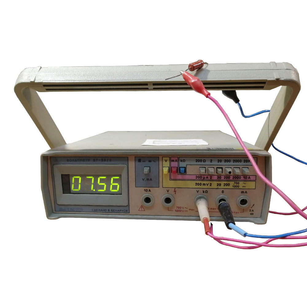

    Так же по случаю лично мне достался отечественный True RMS настольный прибор В7-58/2. Который с экраном на светодиодных индикаторах.
    Прибор достался, считай, новым. Им комплектовался кабинет физики в школе и после 10 лет его хранения( и другое оборудование) списали и прибор попал ко мне.
    Особенность его схемы в том, что прибор имеет повышенную точность измерения за счет применения высокоточного преобразователя среднеквадратического напряжения с возможностью подстройки. А в качестве основного АЦП используется классическая IL7107 производства "Интеграл". Потому только 3,5 разряда, но при возможности измерения TrueRMS до 100КГц.

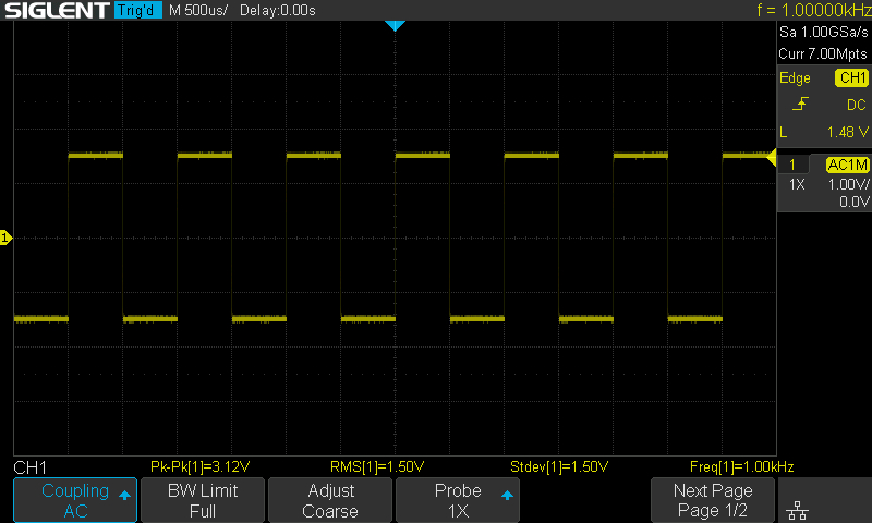

    Я не вполне понимаю для чего нужен режим AC+DC. В каких случаях он может быть полезен?
    Вам не лишним будет по другому взглянуть на термин RMS. Пригодится это точно. Сами измерения AC+DC RMS возможно никогда не пригодятся, равно как и наоборот.
    Вы же знаете, что RMS это мощностная характеристика эквивалентная при постоянном токе.
    Самый простой пример. Ну вот вообще. Сейчас все поймете.
    Возьмем для примера Калибровочный выход осциллографа который 1kHz.
    Если у осциллографа закрытый вход AC, мы видим на калибровочном выходе вполне привычную картину.
    CH1 AC
    Pk-Pk = 3.12v
    RMS = 1.5V
    Stdev = 1.5V (это у Siglent AC RMS без учёта постоянной составляющей)
    Другими словами, мы имеем 1.5V RMS, при котором нагрузка рассеивает мощность эквивалентную приложению 1.5V DC постоянного.

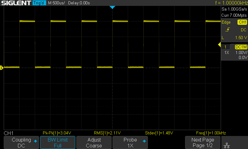

    Но если мы откроем вход осциллографа переведя в DC, то увидим, что калибровочный сигнал однополярный.
    CH1 DC
    Pk-Pk = 3.04v
    RMS = 2.11V
    Stdev = 1.48V понятно это те же 1.5V т.к. скважность не менялась (это у Siglent AC RMS без учёта постоянной составляющей)
    Понятно что из 8 бит осциллографа вольтметр с "особенностями" и хорошими и плохими, оно понятно, но что есть.

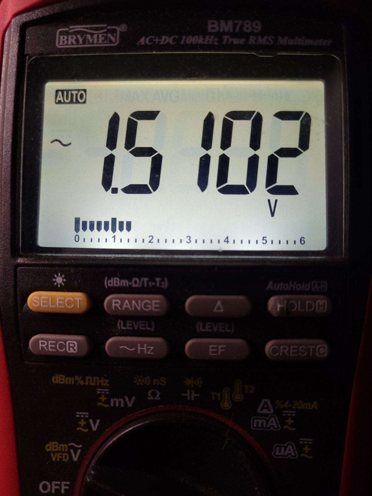

    Что показывает мультиметр на этом калибровочном выходе осциллографа.
    AC

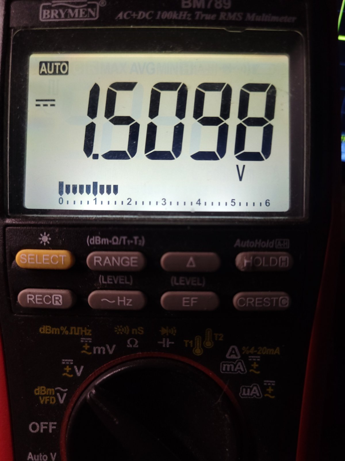

    DC

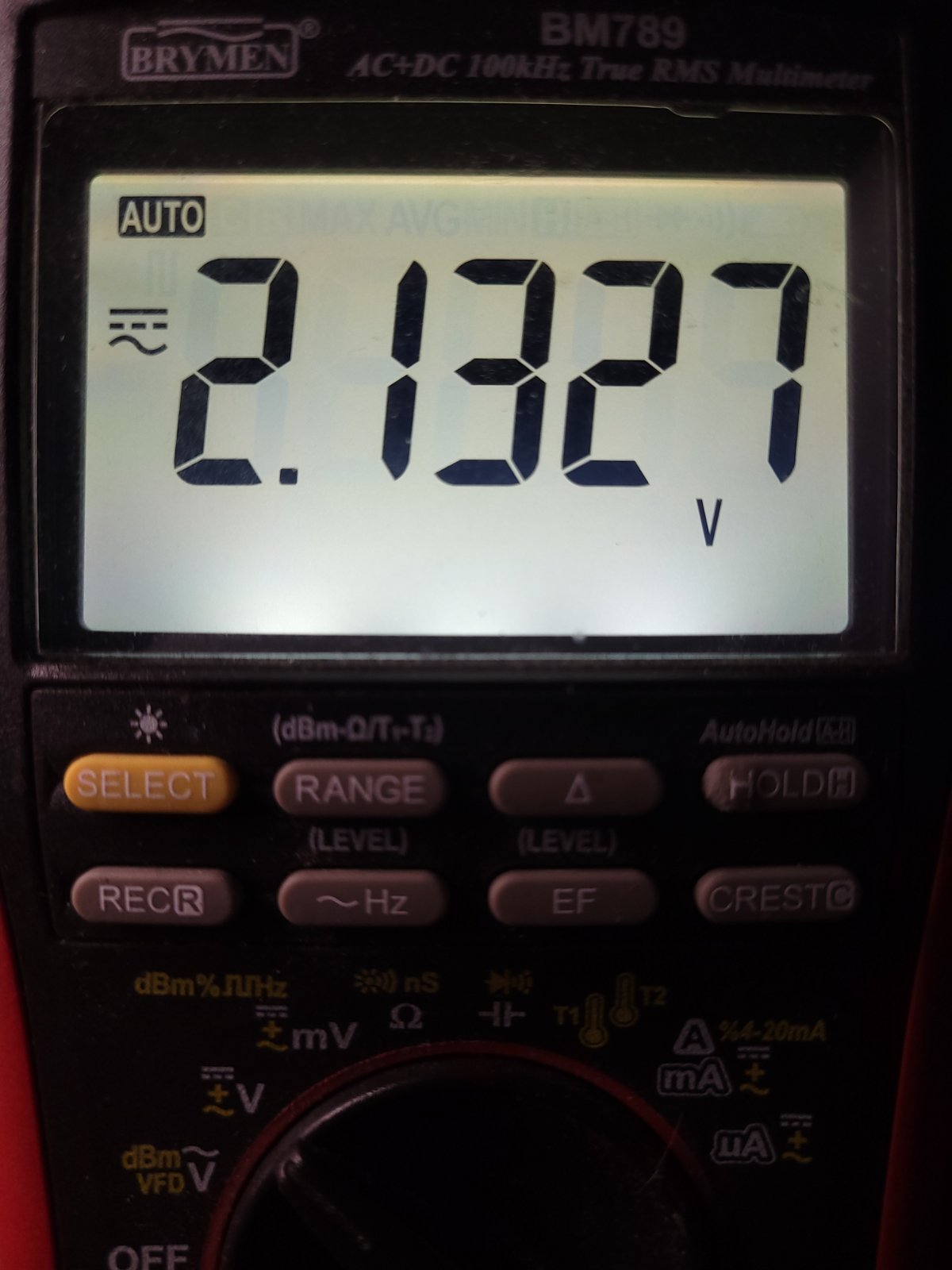

    AC+DC
    И видим мы, что эквивалентное постоянному току напряжение уже совсем другое, 2.13V (2.11V на осц.) . Не правда ли разница огромна и на нагрузке рассеиваемая мощность будет совсем иная. Масштабируйте такую картину на мощную нагревательную установку например.
    Можете проверить. подставив цифры

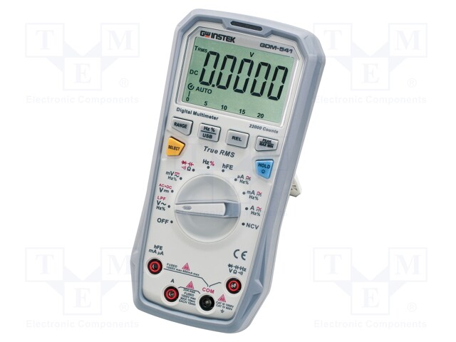

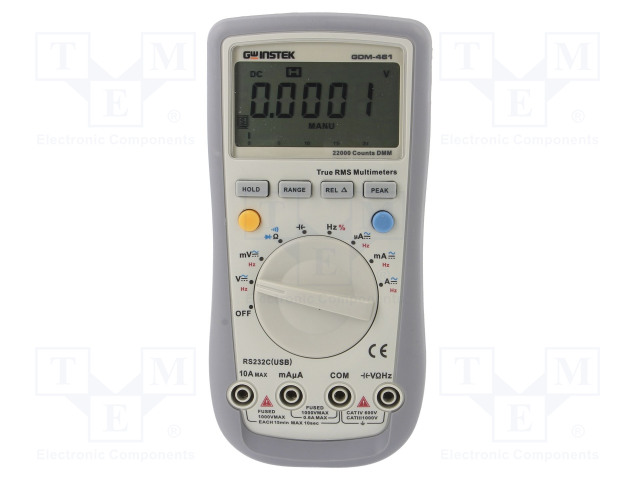

    Дык юнит купил эту разработку и не в первый раз уже покупает. Будет время я поищу эту модель.
    Uni-T UT61e ...... GDM-461 GW INSTEK
    Uni-T UT61e+..... GDM-541 GW INSTEK
ID:	471215 Нажмите на изображение для увеличения.
