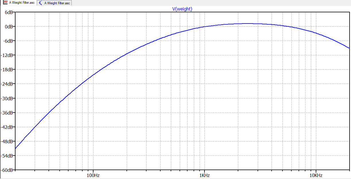

    найду А-фильтр и пересчитаю.
    Пересчитал данные по взвешиванию шума.
    Номинал резистора - шум невзвешенный (мВ RMS) - шум взвешенный (мВ RMS) - отношение невзвешенный/взвешенный
    Карта------------------- 0,232--------------------------------0,173----------------------------2,54 дБ
    200 МОм-----------------6,230--------------------------------0,47-----------------------------22,45 дБ
    1 ГОм---------------------5,43---------------------------------0,32-----------------------------24,6 дБ
    3 ГОм---------------------2,062--------------------------------0,275---------------------------17,5 дБ
    Схему фильтра и его АЧХ прилагаю.
    Ссылка на таблицу затуханий А-фильтра от частоты https://www.nti-audio.com/en/support...l-measurements
ID:	395531   Нажмите на изображение для увеличения.

    По умолчанию Re: Доработка бюджетного студийного конденсаторного микрофона или нестандартное схемное решение для стандарта фантома 48V, 6.8 кОм/6.8 кОм.
    Пересчитал
    Т.е. можно примерно считать, что здесь FIN шумит 17,5 дБ?
    Т.е. в паспортах микрофонов - те дБ шума которые пишут в TX измерены (как правило) таким же методом?

    Павлунчик,
    Нет, конечно.
    Это значит, что отношение сигнал-шум, измеренное без взвешивания, будет на 17,5 дБ больше, чем измеренное со взвешиванием.
    Вот с/ш 70 дБ так себе, а 87,5 дБ - огого
    Нужно измерить шум микрофона (с капсюлем, а не с конденсатором) в заглушенной камере.
    Потом в заглушенной камере создать зв. давление 2-5 Па и снова измерить выходное напряжение.
    Второе поделить на первое и перевести в децибеллы.
    Собственный шум микрофона учитывает броуновское движение молекул воздуха.
    Уровень собственных шумов микрофонов определяется с помощью параметра, который называется эквивалентный уровень шумов (Equivalent Noise Level). В соответствии с отечественными и международными стандартами он определяется как уровень звукового давления, который создает напряжение на выходе микрофона, равное напряжению, возникающему в нем только за счет собственных шумов при отсутствии звукового сигнала (то есть в тишине). Это можно объяснить таким образом: за счет собственных шумов на выходе микрофона всегда имеется некоторое напряжение Uш, даже если на него не падает звуковая волна. Если поместить на его место некоторый идеальный микрофон, в котором отсутствуют шумы, то чтобы создать на его выходе такое же напряжение Uш, надо чтобы на его вход поступил звуковой сигнал с определенным давлением рш. Уровень этого давления в дБ и называется эквивалентным уровнем шумов.
    Он может быть рассчитан по формуле Lш=20lgUш/Sр0, где Uш — напряжение на выходе микрофона, обусловленное внешними и внутренними шумами, S — чувствительность микрофона, ро=2,10-5Па. Это означает, что измеряется напряжение на выходе микрофона в отсутствии звукового давления, обусловленное только шумами, и затем определяется по вышеприведенной формуле, какому уровню звукового давления оно будет соответствовать. Например, если при измерениях в тишине на выходе микрофона имеется напряжение равное 0,001 мВ, а чувствительность микрофона 10мВ/Па, то эквивалентный уровень шума будет равен 14 дБ-А.
    Ссылка не вставляется
    Последний раз редактировалось Гоша; 19.04.2021 в 18:20.
    Ну так децибеллы это всегда сравнение чего то с чем то. Иди одного и того же в разных условиях.
    Когда вместо капсюля подключают эквивалентную емкость, то из рассмотрения убираются механические шумы самого капсюля (броуновское движение молекул воздуха, тепловой шум материала мембраны и т.п.), и мы сравниваем только электрические шумы самого усилителя.
    Намеряли для одного усилителя шум А, для другого В, посчитали 20log(А/В) и знаем на сколько дБ первый шумит меньше/больше второго. Если знак минус - первый шумит меньше, если плюс - наоборот.
    При одинаковых коэффициентах усиления и одинаковых капсюлях величины шумов с капсюлем и с конденсатором для разных усилителей будет разным, а разность величин шумов - одинаковым.
    Цитата Сообщение от Павлунчик Посмотреть сообщение
    Тут без спецтехники не проедешь.
    Вот для этого и придумали отношение сигнал/шум.
    В международных каталогах на микрофоны обычно указывается отношение сигнал/шум (Signal/Noise ratio), которое также рассчитывается двумя способами:
    1) S/N ratio IEC 60268-1 — отношение сигнал/шум, измеренное как разница между опорным уровнем звукового давления 94 дБ (1 Па) и уровнем эквивалентного звукового давления, измеренного с взвешиванием по кривой А;
    2) S/N ratio CCIR 468-3 — отношение сигнал/шум, измеренное как разница между опорным уровнем звукового давления 94 дБ (1 Па) и уровнем напряжения, соответствующего собственному шуму, измеренному с фильтром по CCIR 468-3.
    Для студийных конденсаторных микрофонов эти величины находятся в пределах 74-64 дБ (CCIR468-3) и 84-74 дБ(А) (IEC-179). Например, для того же микрофона MKH80 эти отношения составляют 84 дБ и 74 дБ.
    Для этого достаточно измерить шум с эквивалентным конденсатором и знать чувствительность капсюля.
    Последний раз редактировалось Гоша; 19.04.2021 в 20:44.

    Гоша, спасибо за проделанную работу! Очень важные, как мне кажется, результаты. Получается, что невзвешенные шумы для 1 ГОм и 3 ГОм различаются в 2,5 раза, а после взвешивания разница составляет уже менее 30%! И еще я сравнил АЧХ твоей электрической схемы с А-взвешивающей кривой, и получилось отличное совпадение! Скажи, а откуда ты берешь эти электрические схемы? Ведь рассчитать их, как мне кажется, очень трудно.
  16. #395
    21.01.2004
    3,607
    В принципе, не очень.
    На АЧХ есть характерные точки и характерные наклоны. Определить их труднее всего, поскольку приходится это делать на глаз.
    Такие точки и наклоны на АЧХ А-фильтра намекают на то, что этот фильтр является комбинацией двух фильтров - ФВЧ 2-го порядка с частотой среза около 600 Гц и ФНЧ 1-го порядка с частотой среза около 8 кГц.
    Уже такая комбинация дает неплохое совпадение с требуемой.
    Но, поскольку фильтр 2-го порядка без активных элементов реализовать не получается, приходится добавлять еще один ФВЧ 1-го порядка.
    Прикинуть номиналы звеньев несложно, есть онлайн калькуляторы.
    А дальше в симулятор и подкорректировать до наступления полного счастья.
    В общем, для того, кто хоть раз серьезно сводил полосы в акустических системах это не представляет особой сложности.
    Фильтр ITU-R 468 я случайно нарыл в европейском ГОСТе, когда развлекался в соседней теме про номинальную мощность. Немцы его электрическую схему стандартизовали.
    Мне, честно говоря, процедура взвешивания не очень нравится.
    Она придумана для того, чтобы учесть тот факт, что на малых громкостях ухо на НЧ и ВЧ теряет чувствительность. А-взвешивание приводит к выравниванию восприятия шума на различных частотах к восприятию на частоте наибольшей чувствительности уха.
    АЧХ А-фильтра зеркальна кривой равной громкости 30 Фон. А что делать для других уровней громкости?
    Поэтому до сих пор нет единой методики взвешивания. У каждой есть свои плюсы и минусы.
    Ну, что есть - тем и приходится пользоваться.

    Гоша, я так и не понял, ты эту схему вот только намедни придумал и рассчитал, или она всё-таки где-то есть, как и схема фильтра ITU-R-468? Ведь были же полвека назад аналоговые приборы B&K, где был предусмотрен режим измерения с А-взыешиванием, то есть, там была соответствующая электрическая схема. Просто ВАЖНО знать, насколько можно рекомендовать схему из поста #387 для сертифицированных измерений, аналогично европейскому ГОСТу на фильтр ITU-R-468, который ты использовал в первый раз при пересчете шумов?
    Схему фильтра ITU-R-468 я нашел, и теперь можно ссылаться на сравнительно официальный источник:https://allgosts.ru/33/160/gost_iec_60268-1-2014
Название:	CCIR Recommendation 468-3.png
    Хорошо бы, если то же можно было сделать и в отношении А-взвешивающего фильтра.
    Чувствуя, что ты можешь опять ответить пространно, повторю вопрос-просьбу так.
    Гоша, схема электронного А-взвешивающего фильтра, с данной структурой и с данными номиналами компонентов, которую ты привел в посте #387, есть где-то в научных или технических документах (ГОСТах, статьях, патентах и пр.), о которых ты знаешь? Ответь пожалуйста ДА или НЕТ. Если ДА, то можешь ли вспомнить, где?

    Так вот же ж, например,https://en.wikipedia.org/wiki/A-weighting, см. "трасфер эквивалент", точность E-4. В чём сложность-то? Что бы по известной ёмкости найти сопротивление для заданной тау? ( можно просто разбить на RC-звенья 1-2 порядка и изолировать их повторителями, типа, "активно изолированная пассивная реализация")
    О том, что схемы, реализующие А-взвешивание, давно есть, я уже писал.
    Я спрашиваю про эту конкретную ПРОСТУЮ ПАССИВНУЮ схему. Чтобы в ней подобрать номиналы нужно решать систему нелинейных уравнений, в отличие от схемы с повторителями. Вот я и хочу выяснить, а вдруг эта замечательная схема и есть та самая, стандартная, уже кем-то точно просчитанная.
    Ладно, понятно. Как большинство ты "боишься" трасфер-функшн . Поясню конкретный случай "взвешивания" и почему он достаточно лёгок.
    Скрытый текст
    1. Нас интересует только АЧХ, т.к. по условию стандарта измеряется эрэмэс на произвольном участке (участках) диапазона (хоть на всём "общепринятом" - 20Гц-20кГц). Поэтому нас не должны интересовать ВСЕ комплексные корни (нули и полюсы) передаточной функции. Это значительно упрощает решение (реализацию).
    2. Смотрим на передаточную функцию.Нажмите на изображение для увеличения.
Название:	Screenshot_2021-04-20 A-weighting - Wikipedia.png
    Видно, что это фильтр 6-го порядка с четырёхкратным нулём- ноль в числителе при s^4=0 и четырьмя полюсами- ноль в знаменателе, два из которых двухкратные . При этом знаменатель уже разбит на простые линейные относительно s множители. Даже квадратных трёхчленов нет. (т.е. "нелинейное уранение 6-го порядка" уже решено ).
    3. Т.к. полиномы знаменателя и числителя уже представлены произведением линейных множителей относительно s, то можно просто напросто представить исходную трасфер-функшн как произведение простых алгебраических дробей первой степени относительно s. А так как числитель не содержит свободного члена, а знаменатель представляет собой произведение только линейных двухчленов относительно s, и степень числителя меньше степени знаменателя, то реализация возможна через простое каскадное соединение RC звеньев первого порядка. . Однако, они все ДОЛЖНЫ БЫТЬ "импедансно" изолированы друг от друга. Это обеспечивается простейшими масштабными усилителями. Всего звеньев будет шесть: две пары двухкрантных (первые четыре сомножителя, звенья повторяются) ФВЧ-1 и пара однократных ФНЧ-1 (последние два сомножителя). Звенья с одной и той же частотой среза для наглядности выделены разным цветом:
    Ha(s)=ka*(s/(s+129,4))*(s/(s+129,4))*(s/(s+76655))*(s/(s+76655))*(1/(s+676,7))*(1/(s+4636)), где ka- масштабный множитель.
    А "изоляторов импеданса" от семи (если незвестны внутренние импедансы нагрузки фильтра и источника сигнала для фильтра - универсальный случай) до пяти (если известны те два импеданса и они активные).
    Топологию простейшего пассивного ФНЧ-1 и ФВЧ-1 на RC и как там тау определяется см. хоть гуголь хоть спец литературу (например, https://analogiu.ru/6/6-5-2-1.html для ФНЧ-1, для ФВЧ-1 резистор меняется с конденсатором местами)
    Конечно, можно извратиться с топологией и уменьшить число звеньев. Но на кой? Для "изоляторов" подойдут практически любые ОУ, а извращения лишь усложнят настройку.
    3. Выбираем последовательность звеньев по известным соображениям "дилемы": собственные шумы и перегрузочная способность всего фильтра.
    Реализация "простой пассивной схемы" без "изоляторов импеданса" с такой точностью ( E-4) ПРАКТИЧЕСКИ НЕ ВОЗМОЖНА.
