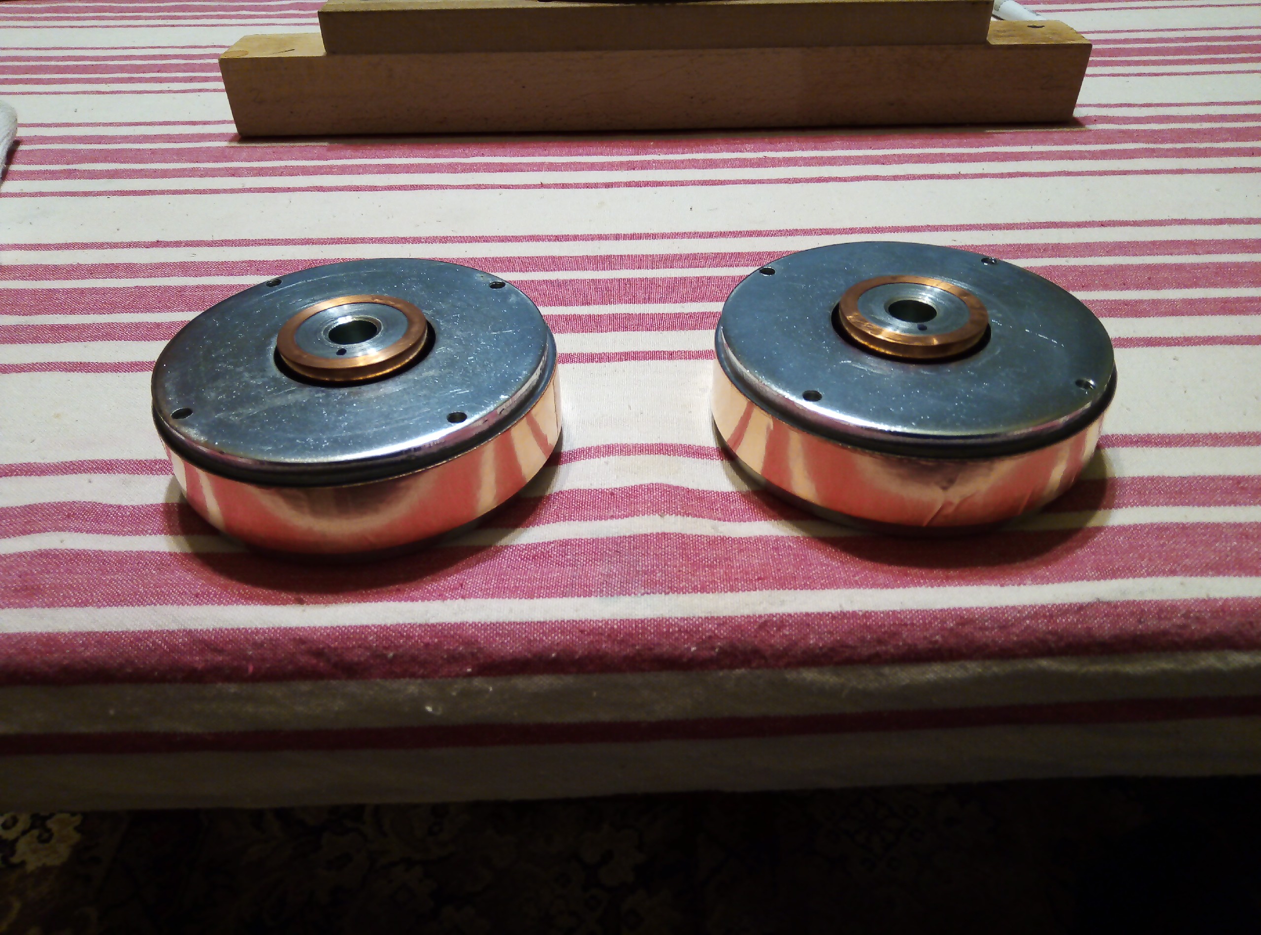

    Тоже заморочился, МС от Siсa 6.5!
    Изоленточкой заизолировал

    По умолчанию Re: Замена феррита на неодим
    Интереснее то, насколько в массогабаритах МС на неодиме при прочих равных (индукция в зазоре, размеры зазора) меньше.

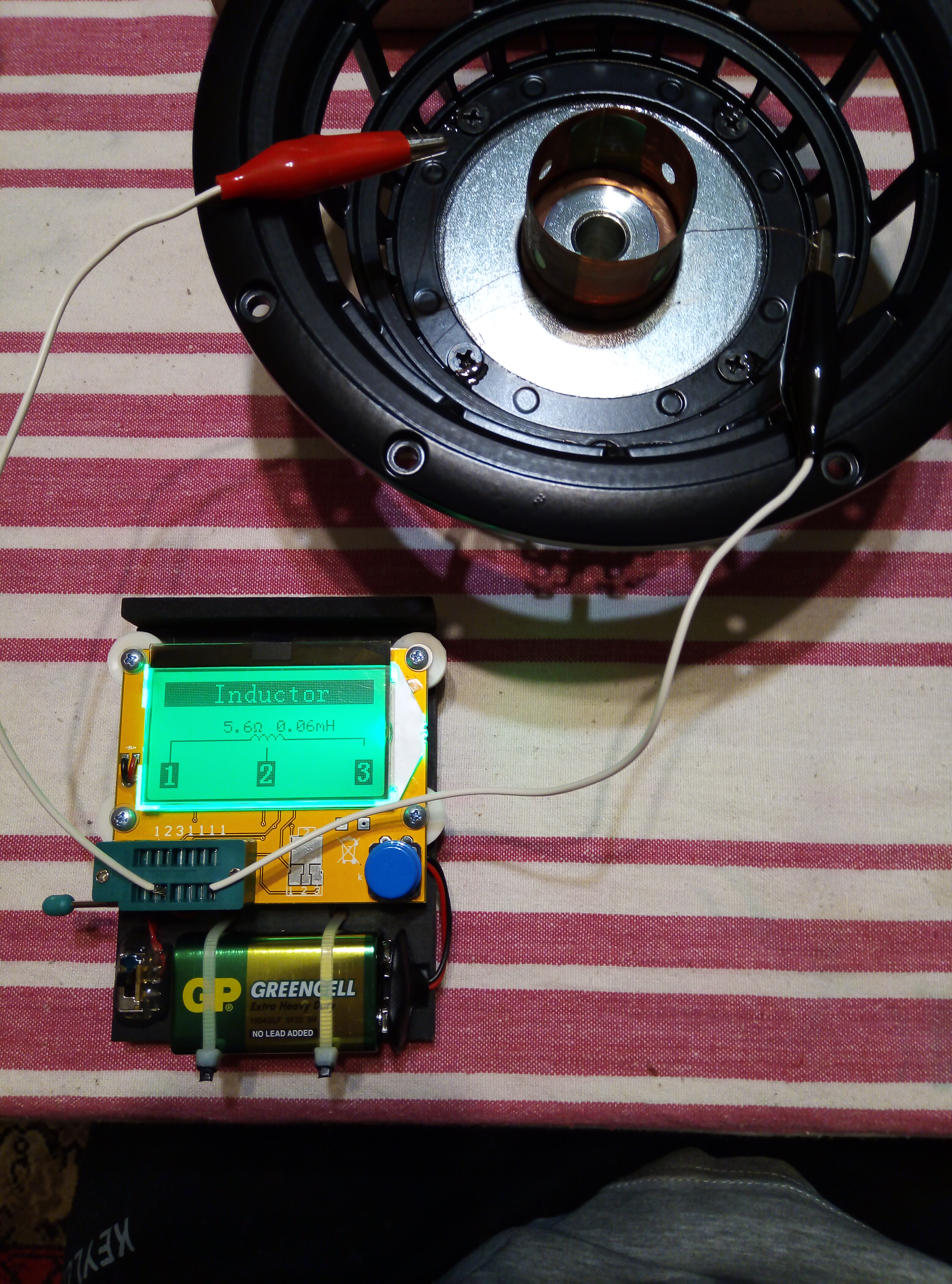

    Вот, кому интересно, как работает медный КЗ виток на керне!

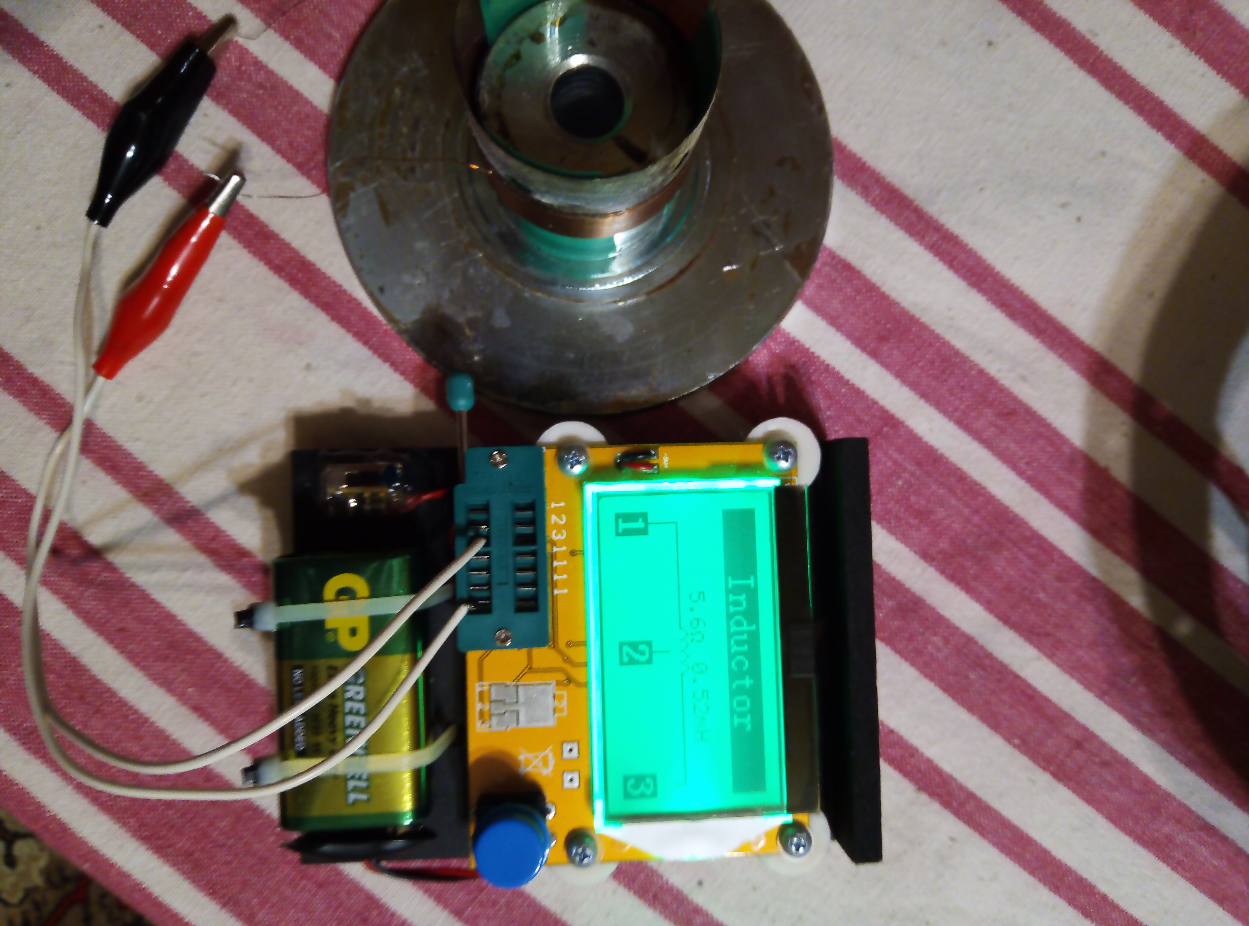

    И в зазоре!

  9. #388
    13,601
    Scandinav79, спасибо, очень познавательно. Сделать в зазоре без витка не получится?
    По горячему напрессовано?
    Может, есть другая МС, без витка?
