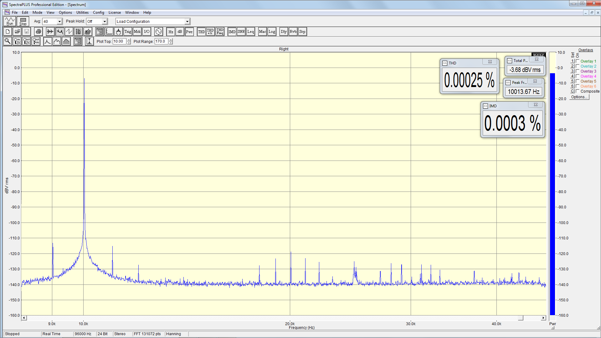

    По умолчанию Мощный сверхбыстрый композит MAX
    Максимальная выходная мощность 25 ватт, на нагрузке 4ома!
    Нашёл классный ОУ, в самый раз для композита. АDA4637-1 плюс LT1210
    Основные микрухи-буфера.
    http://www.linear.com/product/LT1210
    http://www.linear.com/docs/2461
    http://www.farnell.com/datasheets/1947262.pdf
    http://www.analog.com/en/products/amplifiers/operational-amplifiers/jfet-input-amplifiers/ada4637-1.html
    Три в одном, усилитель напряжения, драйвер, и ВК с большим выходным током!
    Да, и самое главное, широкополосный и быстрый!
    Чем быстрее усилок, тем меньше ошибка ОООС.
    А самое главное всё очень просто, всего два активных ОУ.
    Не надо термостабилизировать. Не нужен интегратор удержания нуля.
    Полный размах выходного напряжения на нагрузке 4 ома 30 вольт.
    Ток холостого хода одного канала 200ма, с пятью LT1210, радиатор чуть тёплый.
    Звук, полный улёт, детальность, атака, тембра голоса очень натуральные...
    Осталось только минимизировать гармоники....
    Импульсные хар-ки сняты без входного фильтра С1 на нагрузке 4 ома.

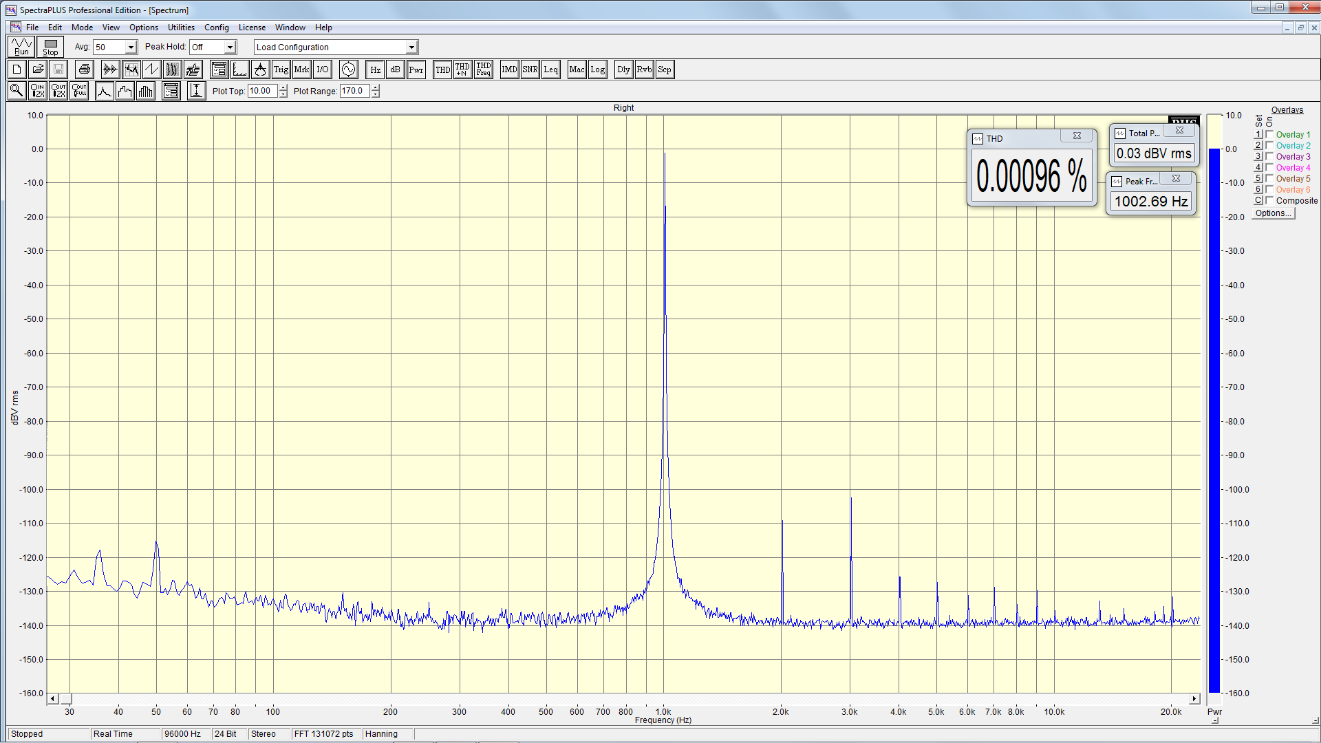

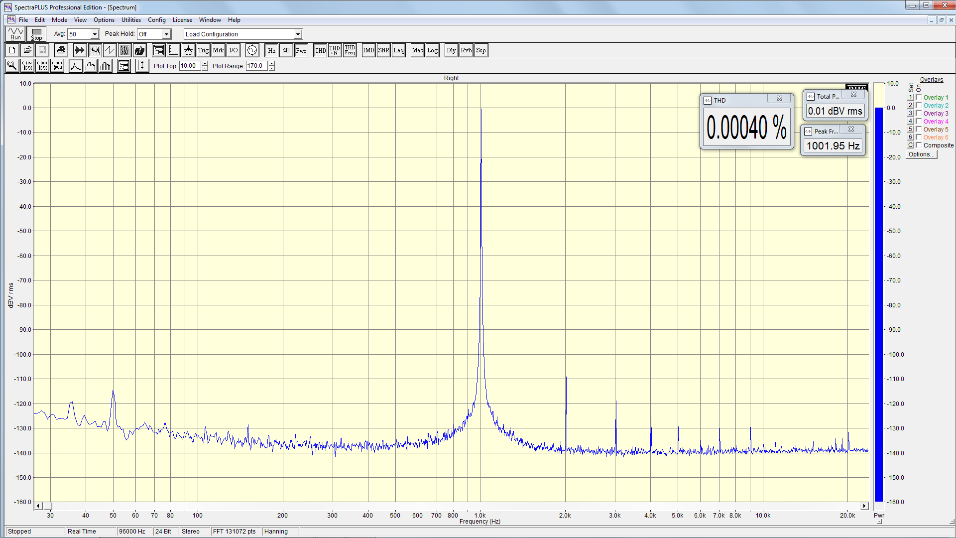

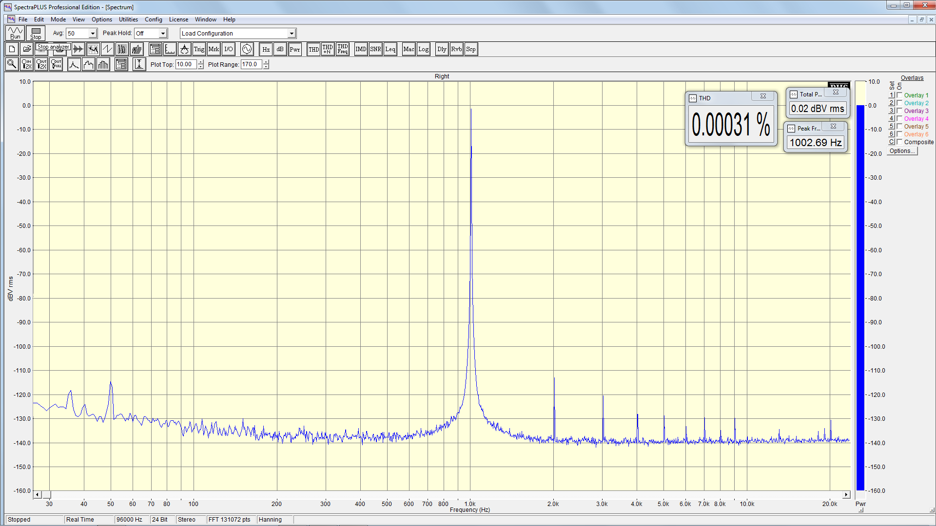

ID:	286400 MELF Нажмите на изображение для увеличения.
ID:	286401 SMD голубой Нажмите на изображение для увеличения.
Название:	VISHAY RN55C.png
    Резюме: лучше всего MELF
    Андрей Константинович
    MELF это по сути - тип корпуса. Влияет и технология - тонкая пленка, угольный, фольга. Просто при тех же габаритных параметрах лучше, конечно, MELF.

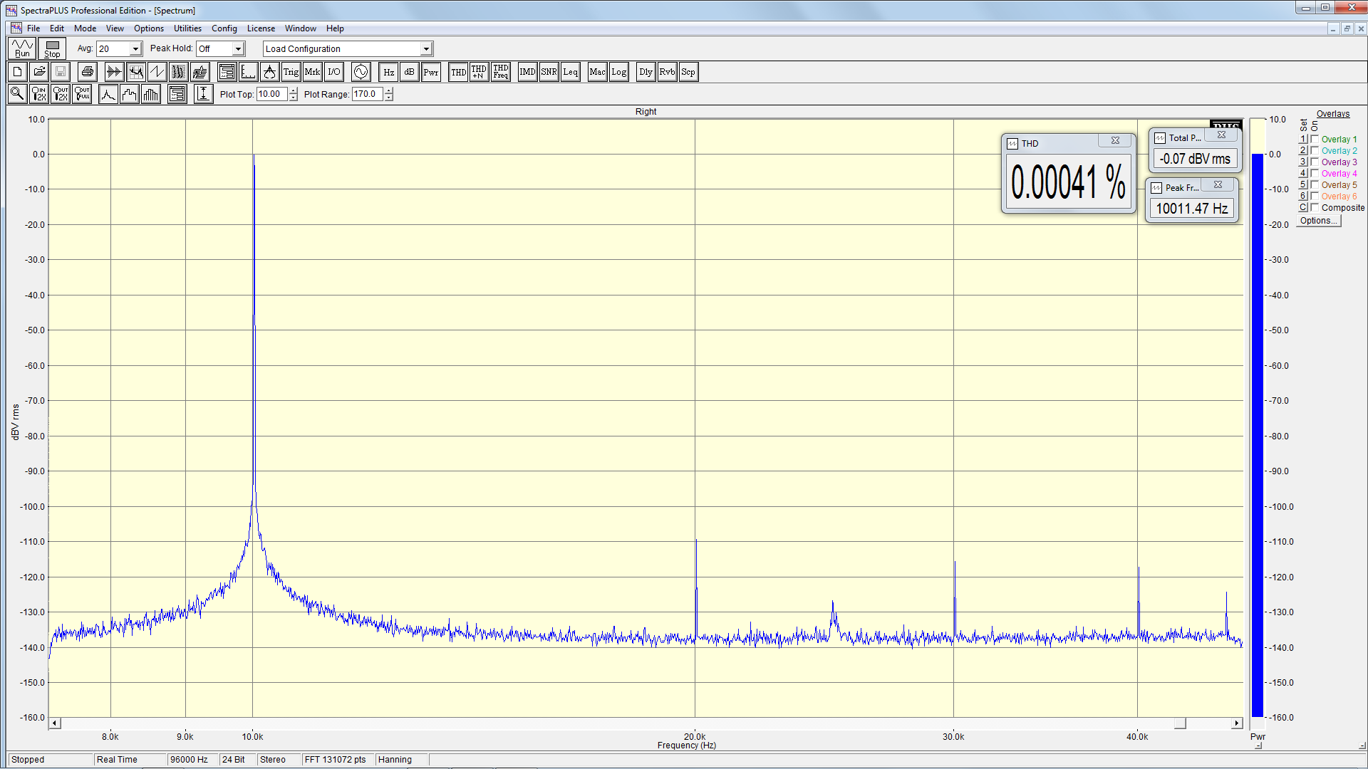

Название:	MELF 10K 10кГц.png
ID:	286411 Нажмите на изображение для увеличения.
ID:	286412 небольшая разница есть!

    Ну тогда наверно можно пробовать саму схему улучшать, то что сначала ничего не меняло
