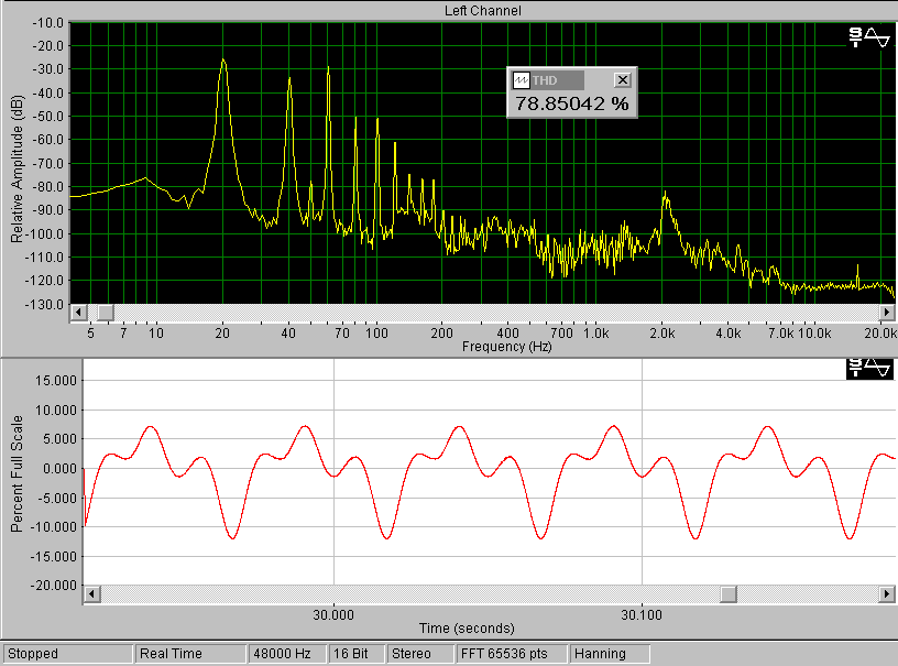

    А теперь можно оценить собственные нелинейные искажения 30ГД2Б на НЧ (20Гц и 30Гц) при работе от ИТУНа. Размах (пик/пик) движения диффузора - 1см в обоих случаях. Измерения проводились с бародатчика, расположенного снаружи АС, в 3-х см от диффузора.
ID:	17606 Нажмите на изображение для увеличения.
    Тихий ужас В цифрах это еще ужаснее -
    Надо учесть, что звуковое давление является второй производной от перемещения диффузора (ускорением). То есть, если мы уменьшим 2-ю гармонику на 12Дб, 3-ю - на 18Дб, 4-ю - на 24Дб и т.д, то получим нелинейность перемещения диффузора. Неленивые могут даже посчитать THD по перемещению...
    Вот так вот из г... конфетку и делают

    Более чем убедительно!
    Если и сейчас ещё найдутся желающие порассуждать на кондитерские темы, то я уж и не знаю...

    Это более логично. А поскольку в петле ЭМОС по скорости имеется один неявный интегратор (в BA1), то для получения большей равномерности петлевого усиления в рабочем диапазоне частот корректирующее звено Wv должно содержать дифференциатор. Это может быть сделано, например, так -
