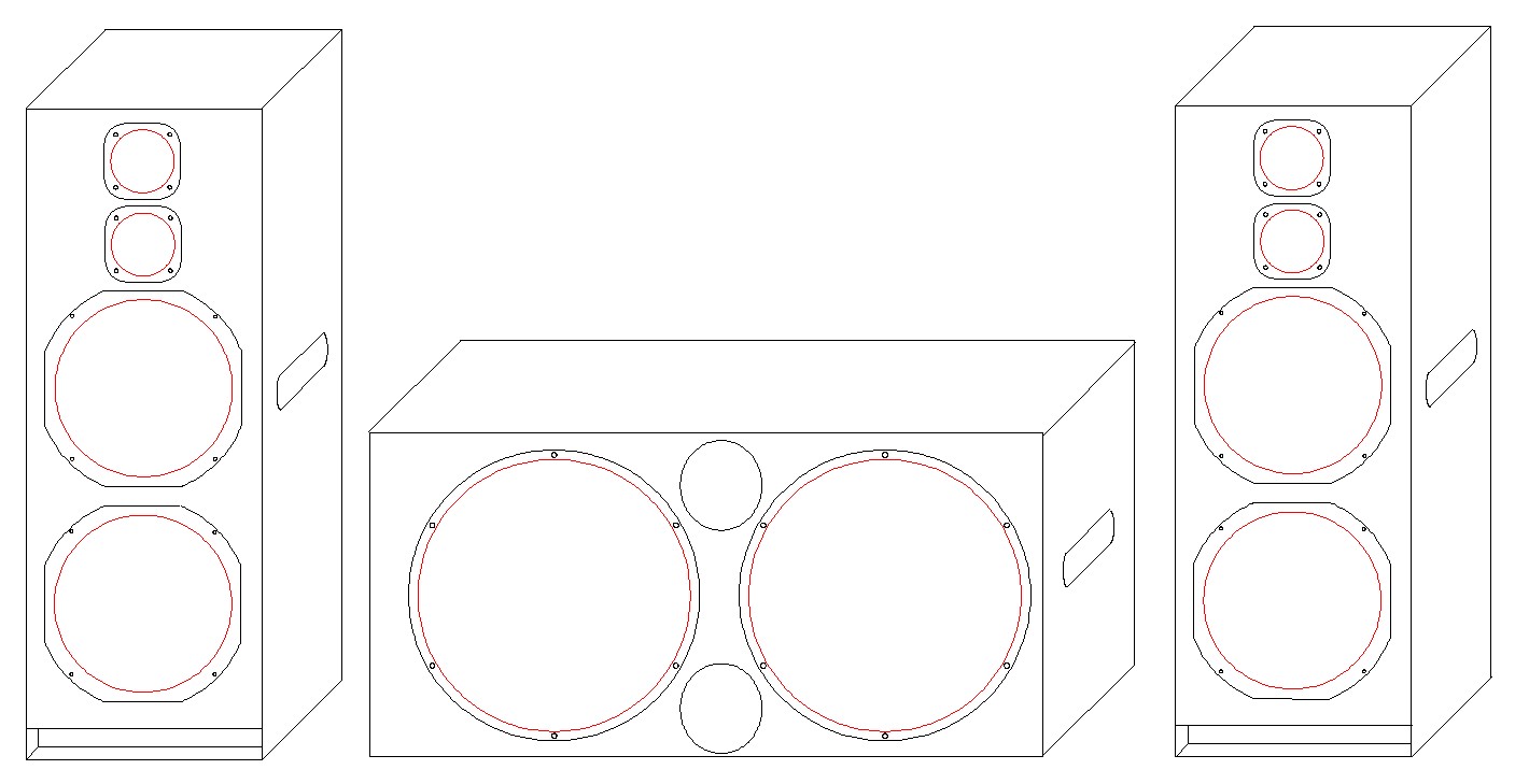

    Возникла небольшая проблема в выборе средне частотного динамика который должен вместе играть с 600ГДН.
    Есть один замечательный дин S12-64M даташит на него прилагаеться,
    ну из за низкого среза у динамика 600 гдн ( 150 герц) , динамик S12-64M не выдержит нагрузки так как на него получается пойдёт значительная мощность, динамик мощностью на 200 ват ( Для справки )
    Уже второй день хожу по сайтам смотрю динамики в районе 7500 тысяч нечего пока не подыскал.
    СЧ звено должно отыгрывать диапазон от 150 до 3500 герц и чтоб чуйка получается была не меньше НЧ динамика,то есть около 98децибел, подскажите какой дин отыграет заявленный диапазон с Низкочастотной головкой 600ГДН ???
    Какие есть варианты?

    Вот примерная картинка 3 полосной АС ( наработки )
    ВЧ скорей всего будет другой конструкции

  10. #389
    old chap
    07.10.2007
    11,588
    По умолчанию Re: 600ГДН14
    Динамик на самом деле очень удачный, середина у него безподобная от 80 гц(-3дБ)
    играет нормально при 200 ваттах , но снят с производства...
    Вот меня пугает что СЧ звено будет слабоватым, если к примеру подовать на АС 800-1000 ват звука
    Это ты в дом что ли пихать собрался? Какая площадь помещения? Слушай, ну ты прям как я пол года назад....к счастью жаба так и не позволила покупать динамики, а сейчас уже одумался.
    То, что ты нарисовал - это очень неудобная, негибкая система. При работе в ближнем поле (3...5м) лучше все таки разделить ее на блоки - сабвуфер (600гдн) и СЧ/ВЧ (мидбас -фронты). С пассивным кроссовером все очень геморно, тем более при таком низком разделе - ЗАБУДЬ О НЕМ!!

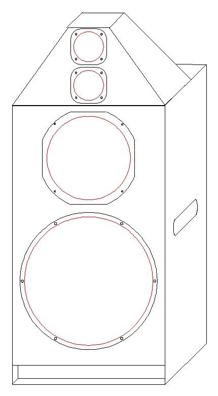

    Jekson нет это не для дома, а для открытой местности,в доме у меня кливера стоят,
    А то что не делаю так ( фото прилагаю )
    Как то сильно много конструкций получается, мне же не огромные
    танцплощадки озвучивать так маленькие праздники, ну если будет эта конструкция удачной то потом дальше буду конструировать.

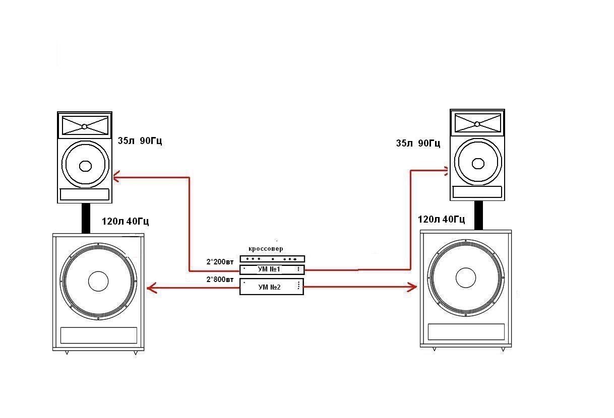

    Зы. Вот гибкая система

  19. #398
    Новичок Аватар для BES666
    30.01.2008
    Краснодар
    68
    Jekson может она и гибкая ну у тебя нарисовано уже два усилителя
    А чем тебе не нравиться тот вариант что был предложен выше ???
    Какие недостатки в той конструкции ?
    Понимаешь, время пройдет, взгляды в жизни поменяются, что-то начнет не устраивать а поменять уже будет проблематично. А то, что на моей картинке - стандартный вариант - ГИБКИЙ, мониторы можно будет двигать назад вперед для тонкой настройки, оптимально подобрать частоту раздела и т.д. Можно и один усилитель, и делай пассивный кросс, но сам подумай - раздел 140Гц, ты сможешь намотать такую катушку при которой не поплывут ТС параметры 600гдн?
