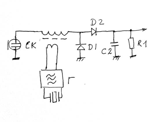

    Прикинул схему несимметричного снятия сигнала с ВЧ возбуждением. Нажмите на изображение для увеличения.
    Так как схема несимметрична, шум ВЧ генератора будет слышно на выходе. Поэтому желателен кварцевый генератор, все транзисторы генератора с малыми шумами.
    Чем больше напряжение на вторичке - тем больше чувствительность. Ну это и так ясно
    Чем больше частота возбуждения, тем выходная мощность НЧ больше. Ну это и так ясно
    С2 - должен иметь ёмкость значительно больше, чем ёмкость капсюля. Но не шунтировать НЧ.
    Сопротивление R1 выбирается такой величины, чтобы постоянное напряжение на С2 было в 2 раза меньше, чем при холостом ходе (без сопротивления).
    Здесь надо быть внимательным, так как напряжение на С2 может снизиться не из за увеличения падения напряжения на капсюле, а из за просадки напряжения генератора. Значит генератор должен иметь низкое выходное сопротивление, и катушка связи - хорошо сцеплена с выходной обмоткой.
    Возможно можно увеличить чувствительность, заменив R1 стабилизатором тока на малошумящем ПТ.
    Диоды можно сверхбыстродействующие импульсные, с минимальной ёмкостью, и минимальным временем восстановления.
    После определения с R1, можно уточнить ёмкость C1, чтобы не шунтировать НЧ микрофона (ориентироваться на полученное сопротивление R1.
    Повышающая катушка ВЧ трансформатора - с минимальной ёмкостью относительно земли, и относительно первичной обмотки.
    Параллельно R1 можно поставить последовательный подавляющий колебательный контур на частоту генератора ВЧ.
    Если чувствительность сильно ограничивается шумами генератора (не шумами диодов и шумами сопротивления мембраны капсюля), то небольшим усложнением надо делать второе плечо ВЧ выпрямителя с противоположной полярностью, и суммировать оба сигнала.

    интересно, а в схеме из журнала Радио, что на прошлой странице, так же имеется шум от генератора, или нет? меня как раз шум больше всего во всём этом волнует... как бы не оказалось в итоге, что мы избавляемся от шумящего полевика и приобретаем шумящий генератор ВЧ.

    по шумам: goto #364

    вас понял. что делать? генератор на одном транзисторе явно отпадает, надо мутить кварц. и частоту повыше, под 10МГц. предложишь что-то?
    Zeonmaster, некоторое время назад мы обсуждали вопрос переделки электретного микрофона в параметрический, и я был решительно против таких попыток ( #75 ). Но тогда речь шла о создании микрофона со сверхмалыми искажениями, и я был уверен, что искажения менее 0,01% такая схема не даст, не говоря о том, что кто-то от слов перейдет к делу. А сейчас я вижу, что кое-что изменилось. Во-первых, работа по практическому опробованию схем снижения искажений, даже уже предложенных и отмоделированных, так и не продолжилась. А значит текущие достигнутые результаты всех устраивают, и можно пока переключиться на другую не менее интересную задачу. А во-вторых, я увидел в тебе того, кто может что-то довести до практического изделия, а именно этого сейчас так не хватает. Поэтому я приветствую твои планы по практическим экспериментам. Возможно, твои эксперименты закроют зависший вопрос о перспективе подобного схемотехнического решения в плане снижения искажений.
    Но мне хочется дать несколько предостережений. Я вообще думал, что идея параметрического микрофона - это только полёт фантазии 60-х ... 70-х годов, так и не реализованная в солидные изделия. Однако Bobby_ii нашел в книге Алдошиной упоминание о таких микрофонах, где даже был указан конкретный тип. Я бросился искать его на просторах Интернета и нашел на сайте "радиомузей" (http://www.radiomuseum.org/r/sennhei...ofon_mkh8.html). Вот картинка с него...
Название:	Kondensator-Mikrofon MKH804 & MKH805.png
    Если хочется получше разглядеть схему, то надо там зарегистрироваться, чего я не стал делать. Дело в том, что дата выпуска этого микрофона - примерно 1965 год, а в другом месте я прочитал, что последние модели микрофонов на этом принципе датируются 1971...1973 г.г. И объясняется это тем, что именно тогда были созданы очень хорошие и долговечные электретные материалы, после чего электретные микрофоны "победили" в борьбе с параметрическими конденсаторными. Замечательную книгу нарыл Maxim_Sed в #364, где этим микрофонам уделяется значительное место. Но и она является четвертым переизданием книги 1973 года выпуска, опубликованным в 1999 году, то есть, тоже давно. Правда, ты нашел патент от 2010 года на эту тему, тем не менее, все равно я сомневаюсь в возможном положительном результате. Но практика - критерий истины, и поэтому последнее слово за тобой.
    Полагаю, что на этом принципе не удастся создать микрофон с шумами выше 1...2 кГц, меньшими, чем у электретников. А в низкочастотной области надежда есть. Вот я и думаю, что можно будет создать комбинированный электретно-параметрическй микрофон, где, как и в колонках, будет выполнено "сведение" двух сигналов - на частотах выше 2 кГц сигнала, образованного штатной работой в электретном режиме, а на низких сигнала с ВЧ преобразователя.
    Привожу немного доработанные результаты измерений шумов полевого транзистора 2SK3372, встроенного в капсюль WM61, выполненные begemot*ом ( http://www.audio-perfection.com/foru...8.html#pid1328 ). Там видно, что невзвешенные шумы существенно растут на низких частотах. Абсолютные значения, скорее всего, в два с половиной раза меньше, но сам ход графиков сомнения не вызывает.

    Цитата Сообщение от Maxim_Sed Посмотреть сообщение
    Поясните, для чего ^ ?
    Шумит электрет, или не шумит?
    Пока не попробуешь непонятно будет, действительно. Электрет сильно заряжен, происходит релаксация, хоть и медленная. При этом не исключены электростатические шумы.
    По понятиям, при ВЧ возбуждении через ёмкость микрофона проходят токи на много порядков больше, чем токи релаксации электрета. Возможно, что на ВЧ шум электрета (если он вообще имеется) не будет влиять на общую картину шума. Возможно, что при первом же включении ВЧ возбуждения электрет вообще "размагнитится", и перестанет шуметь.
    Но возможно, что гистерезис электризации электрета внесёт свои сюрпризы.
    Вопросов возникает много, а ответ в одном, в эксперименте.
    А химико-механически нельзя смыть электрет с "пуговицы"?
    Анатолий
  16. #395
    21.03.2015
    Киев, Украина
    75
    По умолчанию Re: Предусилители электретных микрофонов для работы с повышенными уровнями звуковой мощности.
    да, тут только попробовать, никак иначе. на счёт смыть идея хорошая, вот только чем потом от пыли очистить, что-то как-то стрёмно мне... хотя попробовать можно. вроде бы, электрет нанесён на неподвижный, металлический электрод (потому как капсюля Transsound back-электретного типа) - т.е. можно термически удалить электрет, ну или подобрать хорошо растворяющую органику кислоту. хотя может быть найдётся растворитель какой. опять же, один капсюль я могу себе позволить угробить, но не все))) так что придётся аккуратно работать.
  17. #396
    03.07.2011
    Ставропольский край
    2,050
    Пыль притягивается хорошо только к диэлектрикам, но не к проводящим изделиям. Тончайшая плёнка антистатика на диэлектриках тоже хорошо действует. Ну ещё аэроионизатор, если не в момент включения, когда он осаждает пыль из воздуха на окружающие предметы. Ну это всё лирика, похожая на флуд
    Анатолий
  18. #397
    03.07.2011
    Ставропольский край
    2,050
    Шум генератора определённо имеется. Можно попробовать проверить простейшую схему, а если чувствительность будет ограничена электрическими шумами - попробовать сбалансировать выходные напряжения после 2х выпрямителей. Современные ВЧ-СВЧ транзисторы вообще то мало шумят. Но на шум могут повлиять сопротивления потерь в контуре автогенератора, так что кварцевый генератор желательно.
    Реальный акустический шум в воздухе насыщен низкими - инфранизкими составляющими. Эти шумы могут распространяться за многие километры от их возникновения, например от грозы.
    Анатолий
  19. #398
    21.03.2015
    Киев, Украина
    75
    мне тут на соседнем форуме Бегемот подкинул схем микрофонов Sennheiser с RF-накачкой - там же и генераторы имеются, так что буду ваять вскоре, как только осциллограф приедет из Китая.
  20. #399
