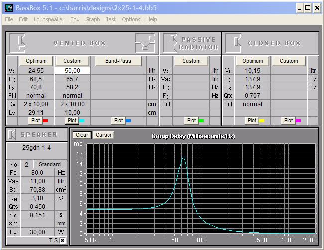

Есть ли расчёты изготовленных АС на базе динамиков ACALab? Такое ощущение, что вся работа идёт методом «тыка».
Проверка расчётами упомянутой выше конструкции на двух 25ГДН-1-4 в 50-литровом ящике показала, что там реально СПЛ-ный горбик в районе 50-60 Гц, с резким спадом ниже. Вот и весь бас с «подпрыгивающим диваном». Кроме того, в районе 50-60 Гц наблюдается жуткий всплеск кривой ГВЗ. Звучание на низах должно быть более чем отвратительным. ИМХО.
Makcum Владимирович, 0,7дб это вроде не намного , а вообще к чему это?
Yauhen, работа идёт по расчётам (и опыту) до такой степени что не требуется подстройка порта ФИ на готовых АС , сейчас предвариртельные расчёты делаю на двух программах BLAUBOX и BassBoxx , не знаю как можно определить отвратительность звучания не слушав, но старый файл предрасчёта нашёл и вложил, а диван прыгал по другим причинам , по этому поводу есть статья(вложена) я не на чём не настаиваю но моё мнение что супер мощный а не притянутый за уши бас был именно из за этого...

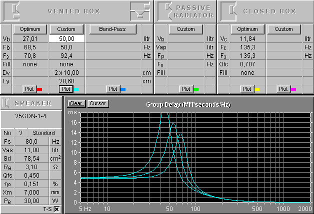

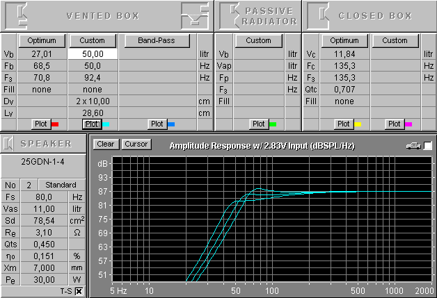

В области НЧ всё довольно хорошо моделируется. Для открытого пространства, конечно. В конкретной комнате звучание АС будет зависеть от многих факторов.
НО! Если АС сделана так, что какая-то часть НЧ «затянута», т.е. имеет большое ГВЗ, тут уж ничем нельзя помочь, даже фазовращателем. Звучание становится гулким.
Чтобы не быть голословным, привожу графики звукового давления и ГВЗ для той самой конструкции на двух 25ГДН-1-4 в корпусе 50л с двумя 10-см портами (JBL SpeakerShop).
Здесь частоты настройки портов выбраны 50, 60 и 70 Гц.
Да скорее всего вариант для 70 Гц был, там и мегамясо и ГВЗ не особо страшное (в абывательском понимании)

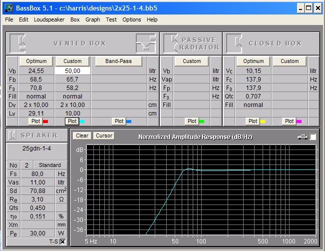

если Игорю нравиться бас малых динамиков в большом обьеме это уже говорит о громадном ГВЗ, что раставляет приоритеты.Сообщение от Ловкий
друзья , вы о чём, вы о чём? я специально файл вложил а вы тут развели незнаю что , я к сожалению не знаю как сделать скриншот с BassBox, но у меня там во первых fill стоит normal а частота настройки 65,7 гц (порты 2шт d=100mm L=100mm) , ГВЗ = 15мс , не пойму что вы гадаете о частотах настройки и величине ГВЗ , проги что ли такой нет ни у кого ...
[ADDED=igor_kutuzov]1117830750[/ADDED]
вот сделал скриншоты
Последний раз редактировалось igor_kutuzov; 04.06.2005 в 00:32.
igor_kutuzov
OK, всё ясно. Примерно это и предполагалось.
