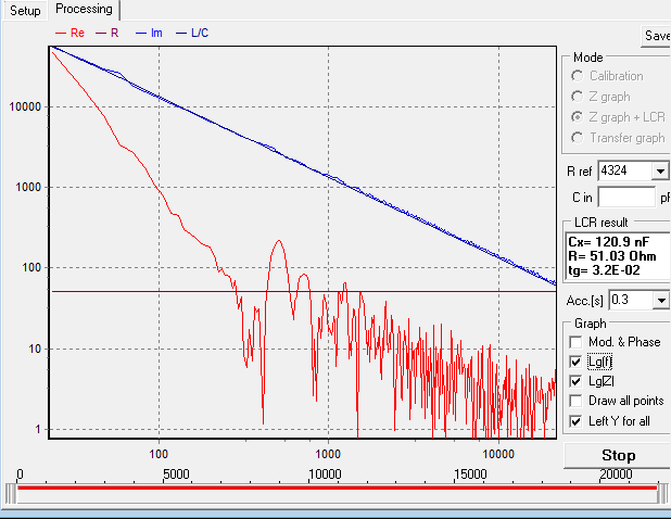

    Эти картинки с пассивного варианта - один резистор 20Ом вся "коробочка", на 1 индуктивность, на 2 резистор, на последней кусок провода 1м (в принципе, для ремонтов этого хватило бы)
    С активной коробочкой (но ещё без емкостной компенсации) получается так:
    тот же 1м провода
Название:	щупы 80см калибр 33&#108.png

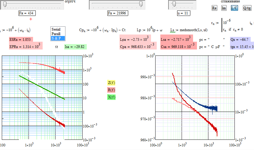

    Вот тот же 1мкФ и 3.6кОм
Название:	Zm 1мкФ+3600Ом парал.png
ID:	164902 - тут нарисованы оба графика, на НЧ хорошо видно что R||=3.6кОм, а на ВЧ уже больше сказывается ESR самого кондера и занижает показания EPR, ( Re это потери не важно какие "параллельные" или "последовательные" ) в графике С-- то же видно на НЧ "увеличение" емкости где включается резистор, поэтому среднее значение емкости не может отразить всей картины, да и зачем тогда все затевалось, если не видна динамика изменения/стабильность емкости от частоты?
    ПС опять загружаю своими хотелками

    По-хорошему, получается, нужно их оба считать - и последовательное и параллельное...
  5. #384
    Аватар для Борисыч44
    03.08.2005
    Киров
    6,156
    По умолчанию Re: Измеряем RLC
    Наверное да, а выбор и трактовку отдать оператору (в маткаде вывожу на график по выбору - - || и оба)
Название:	Zm 2н2 S&P.png
ID:	164922 это 2н2 в двух видах кстати в параллельном видно что сопротивление "уперлось" в 4МОм т.е. неправильно выбран опорник следовательно и ESR то же врет и tg то же!!!

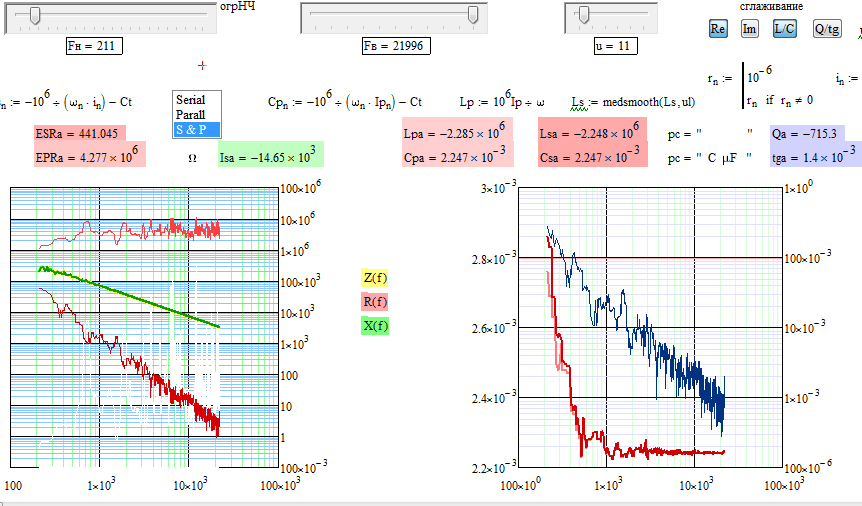

    Во нашел кондер укладывающийся в пределы точности АЦП - это фольговый полипропилен tg=0.2E-3 помоему не плохо для "плибора из одного резистора"
Название:	Zm 560nF.png

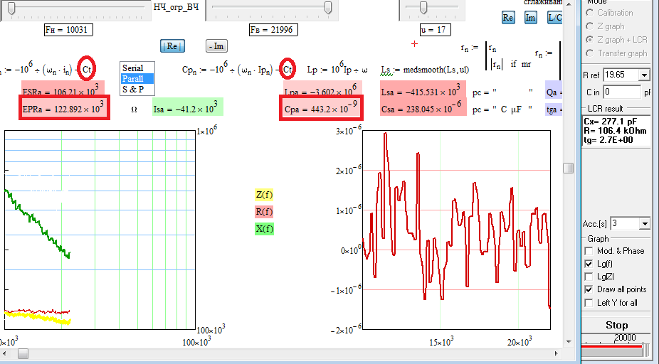

    Попробовал коррекцию входной емкости - что не очень у меня получилось, на разных резисторах нужно вводить разную емкость, а вот коррекция проникания получается довольно легко, для этого размыкаем щупы и измеренную емкость (в диапазоне 15-20кГц) вычитаем из результата (у меня даже с замкнутым опорником получается 28.5пФ (т.е. это проникание в самом АЦП), а с ним 31.5пФ - разницу в 3пФ можно списать на провода - это емкость между каналами), для проверки измерил резистор 120кОм
Название:	Zm коррекция проникания.png
ID:	165008 - в кружках как раз вычитание этой С, в квадратах результат при параллельной схеме
    На других опорниках будут другие С нужно запоминать на каждом (пробовал рассчитывать, получается что нужно знать отдельно "Спр" и Слк,рк и еще меняется С монтажа, так что лучше запомнить)
    Вот на опорнике 260Ом Спр=6.14пФ, 120кОм тот же
Название:	Zm коррекция проникания2.png
    на графиках не учтенная Спр дает кривую Im, по правильному надо бы его заранее корректировать
