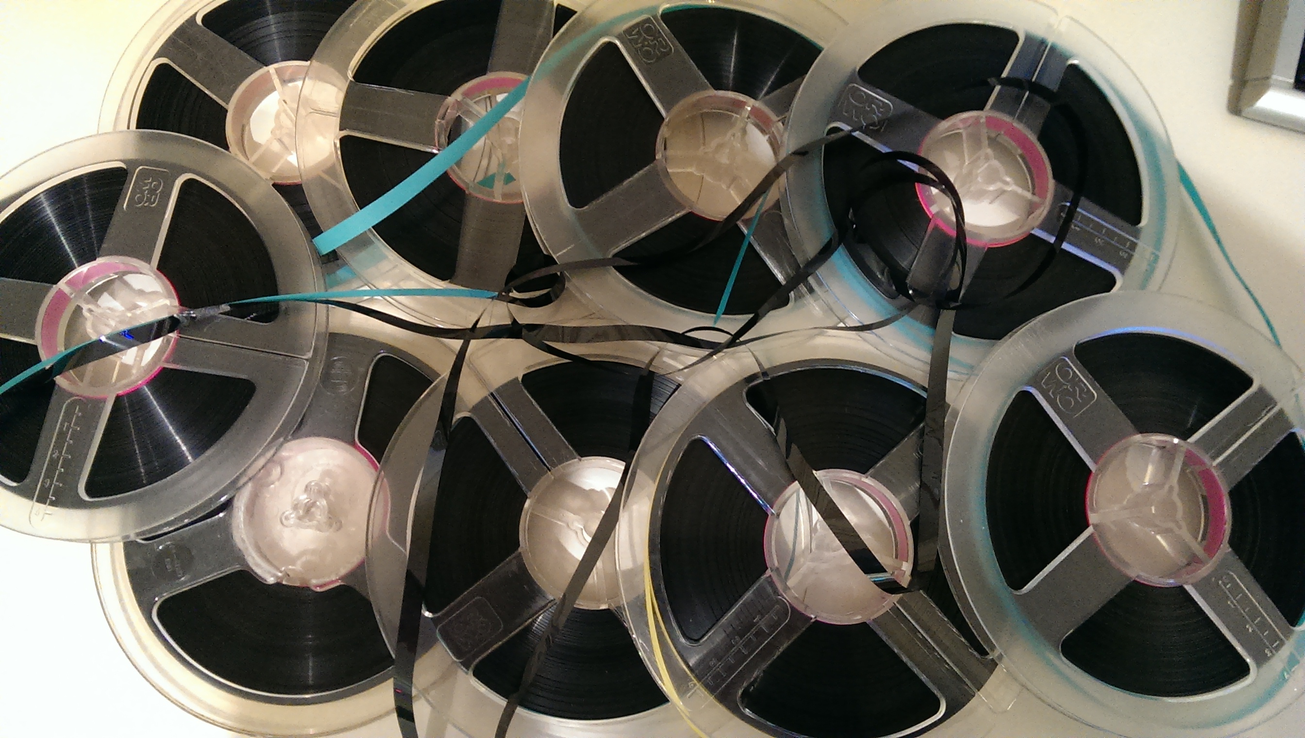

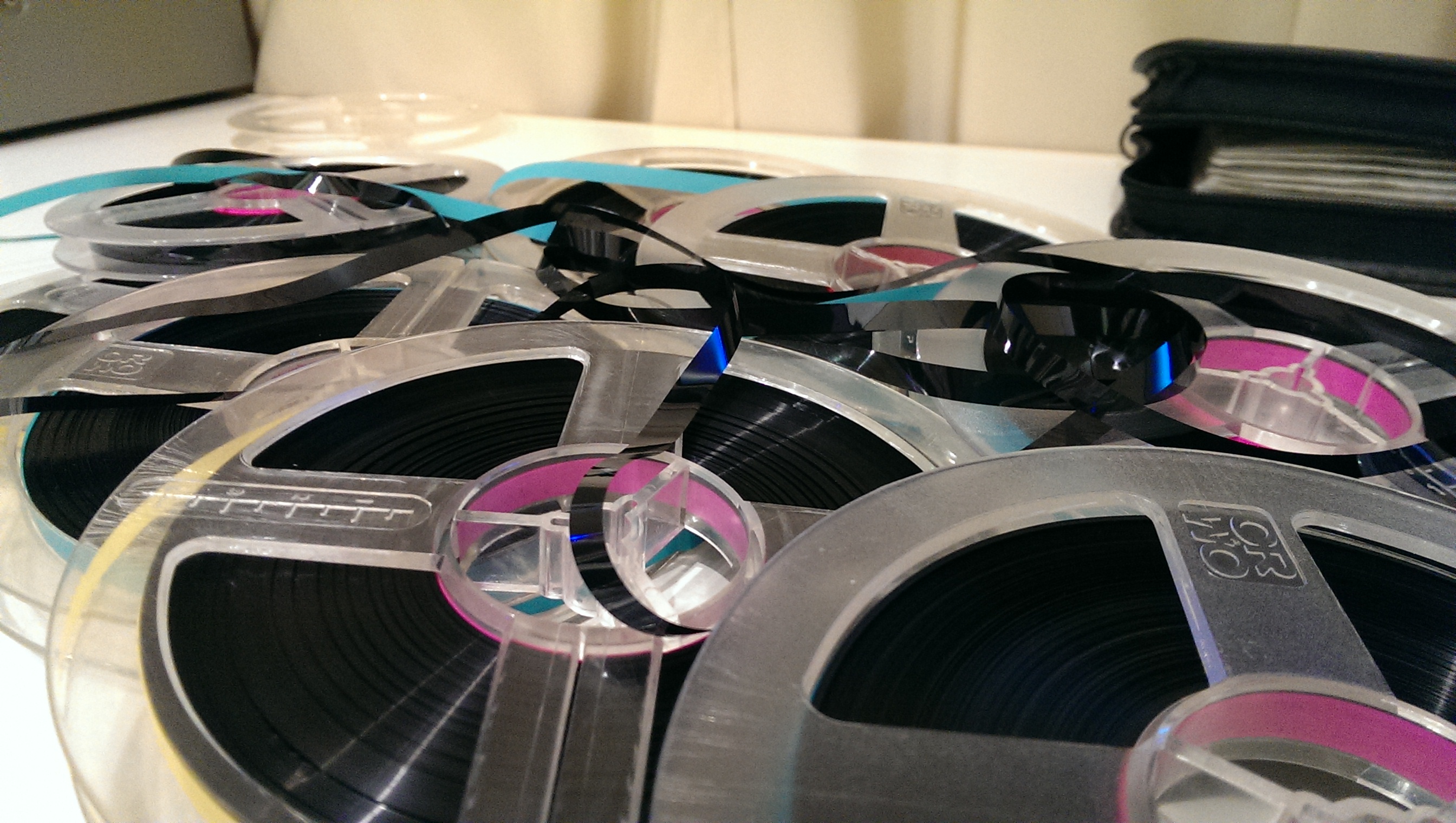

    По умолчанию Re: Самодельная лента для бобинника
    нарезал, от большого колличества выставил на продажу. вот так это интересно выглядет Нажмите на изображение для увеличения.
