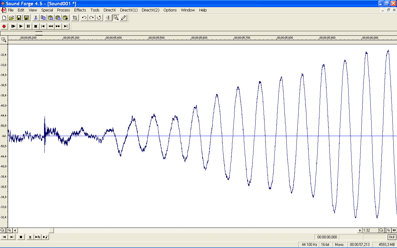

    А измерял ли кто-нибудь, насколько линейна характеристика напряжение на динамике/звуковое давление в рабочем диапазоне частот громкоговорителей? Возможно, ТК существует и в самих АС? Можно разработать динамики, имеющие искривление (провал) АЧХ давления на малых сигналах? Или спад чувствительности в нужном месте ЧХ? Возможно, в этом и есть "секрет" хорошо звучащих (дорогих?) АС - одинаковая передаточная характеристика применённых динамиков в конкретной схеме кроссовера + низкие искажения во всём слышимом по частоте и динамическом диапазоне + изменение чувствительности типа "бабочка" АС со снижением громкости. Так сказать, пассивная ТК... Хотя, в принципе, соотв. характеристики динамиков можно снять (сложно, наверно, только с КНИ), и, для трёхполосной или четырёхполосной схемы усиления в УНЧ скомпенсировать имеющиеся нелинейности и сформировать необходимые. Думаю, звучание будет... И ещё. Не в тему. Думаю, пора сотворить процессорную примочку для компенсации недстатков АС и помещения - более продвинутую, чем в ресиверах. Там, насколько я посмотрел их схемы, после изм. микрофона - уилители-детекторы, а потом понятно. Т. е. фазу сигналов, похоже, ресиверы не регулируют.

    Понятно, что от верхней частоты степень скругления меандра зависит
    Неверно. От нижней граничной частоты и порядка/характера аппроксимации этого ФВЧ. Характер - имеется в виду Баттерворт, Чебышев, Бессель...
    Так, я не математик, но вроде еще со школы помню, что спектр меандра - бесконечность, а чем меньше верхняя частота пропускания, тем ближе он будет к синусу

    ГВЗ, о котором мы говорим на НЧ в ГД, это-же по сути время накачки ГД как резонатора, насколько я понимаю. А фаза в купе с банальным расстоянием до ГД это несколько другие вещи, как мне кажется
    Если абстрагироваться от ГД, как такового (пусть излучатель, к примеру, идеален ), то формируя электронным образом АЧХ на НЧ, мы получим абсолютно ту же картину с поведением огибающей. Так что резонансы динамика тут не при чем. А расстояние до АС, и соответствующее поведение фазы, в расчет принимать не следует, так как нас больше интересует нарушение временнОй структуры (неравномерность ГВЗ) излученного АС звукового сигнала.

    То есть является линейным преобразовательным звеном. На входе - напряжение, на выходе - пропорциональное ему звуковое давление.
  14. #393
    По умолчанию Re: Динамический диапазон динамиков
    Ну т.е. вы имеете ввиду, что фронт берст-пакета, даже в отвязке от динамика, пропущеный через ФВЧ такой-же формы как АЧХ некоего динамика будет иметь похожий вид?
    Именно это я и хотел сказать. Насмотрелся я на эти burst-тоны

    Хотелось бы конкретики А пока посмотрите характеристики ФВЧ (как четырехполюсника) и как через него сигнал проходит.
    Да я понял суть, спасибо... сейчас подумаю...

    Это ИМХО касается только одной из многих неидеальностей громкоговорителя. Объясняет оно только
    ограничения по динамическому диапазону, сиречь амплитудным возможностям динамика.
    Надеюсь, хоть отчасти это объясняет причину "бубнения" резиновых НЧ с низкой чувствительностью.
    Никак не объясняет. Для того, чтобы объясняло, выше должно что-то быть про резиновый подвес и про чувствительность. Про резиновый подвес не было ничего, а тезис про чувствительность (*) не вытекал из предыдущего текста, то есть был предположением.
