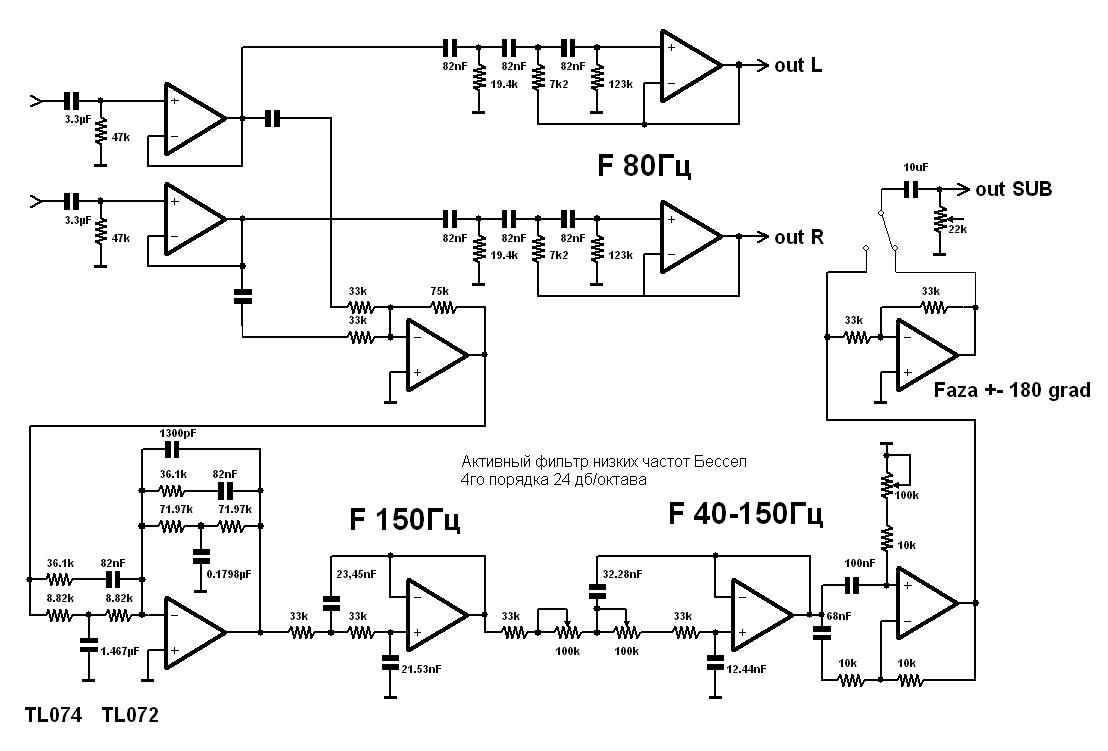

    Igor_K , не могли бы вы подправить вашу схему из поста 84 под ФИ(а именно бандпасс) то есть исключить корректор Л.. и фвч 1-ого порядка(так вроде?), очень вас прошу и если не трудно с печаткой(.lay формат было бы просто класс)
    И еще - какие конды юзать керамические-нет? или какие? и не очень понятны обозначения их емкости: n - нанофарады? u-микрофарады?
    да а еще можна туда вфигачить регулятор громкости(уровня типа))
    Да подправил бы без проблем, но с воскресенья уезжаю на неделю отдохнуть море. Приеду и если еще будет актуально переделаю. Хотя по-моему если в ту схему не впаивать все детали вокруг IC2A, а так же С3 и R5. Затем точку V2 соединить с R6 - Будет то, что вам нужно. Регуляторов уровня там аж два - один VR1 - предварительная установка уровня, второй собственно регулировка уровня (та что на панели) -переменник подключенный к V1-V2-V3 (50-100k). Обозначения емкости n - нано, u - микрофарады. Конденсаторы лучше пленочные, хотя я использовал керамику и тоже все работает "на ура".

    То есть исключить корректор Л..(не смогу написать фамилию )Я собсно к компу буду подрубать, там можно один из выходов со звуковухи назначить выходом на центр. канал/сабвуфер, нужен ли там 1-ый блок(Mix-Gain который)?
    Еще интересно где мне искать 2 микрухи TL072P ^^
    кстати чем их заменить можна? и как схема изменится?
    Да и еще: разводка платы здесь сильно на работу влияет или не критично?
    Да и ФВЧ R5/C3
    Убери R1,C1, блок оставь будет как буфер+регулировка усиления
    Купить - цена "копейки".
    NE5532,OP275, OPA2132, AD8620 - эти подороже, но меньше шумов.
    еще вариант возможен с К140УД25, К140УД26, К140УД18, К544УД1 .
    Схема не поменяется, но возможно придется менять печтную плату (из-за различий в распиновке корпусов)- надо смотреть даташиты на эти ОУ.
    Разводка всегда влияет на работу. Хотя в моем варианте она тоже далека от идеала.
    Это понятно^^ проста мне придется ехать в Н.Новгород за ними)
    Разводку, пожалуй, вашу слямзю, тока ненужный блок выкину)
    Убери R1,C1
    R2, C2 оставить?
  9. #388

    ФНЧ.rar
    вот тут я разводку вашу в sprinte сварганил - проверьте, правильно я исключил корректор(С1 и R1 еще стоят)
    ФНЧ.rar
    вот тут я схему вашу в sprinte сварганил - проверьте, правильно я исключил корректор(С1 и R1 еще стоят)
    Да, правильно - соединил V2 c R6. Остальное не проверял.
    Воспомнил: переменники какого типа нужны -А,Б..?
    Б
    и для чего переключатель PH1-2 нужон?:
    Фазу переключает 0-180

    Цитата Сообщение от aknodik
    Вы рекомендовали аппроксимацию брать по Бесселю, это для саб канала или для фронта
    Для саб канала. Для фронта при 3-м порядке фильтра все равно.
    саб будет ЗЯ, разве имеет смысл ставить сабсоник для данного АС оформления.
    Имеет. На НЧ в ЗЯ очень большой ход диффузора. Собственно, все звуковое давление там создается именно им (в отличие от ФИ, где еще и резонанс воздуха в трубе звучит). Поэтому на очень низких частотах, где уже не рабочий диапазон, ход диффузора может оказаться довольно большим, и съест весь диапазон линейного хода динамика.
    Я не нашел файл с фильтром 3-го порядка (предложенная выше схема содержит лишний операционник) , поэтому вкладываю "от руки". Там коэф-ты не такие точные в смысле знаков после запятой, но все работает зашибись.

    Цитата Сообщение от Igor_K
    В случае же отсутствия корректора амплитуда динамика в ЗЯ не большая т.к. сзади диффузора герметичный объем не дающий диффузору смещаться на большие значения. В случае же ФИ, наоборот сабсоник нужен всегда, так как на частотах ниже настройки ФИ динамик уже ничего не удерживает от выплевывания из АС.
    Согласен, у ЗЯ больше проблемы не с "выплевыванием", а с электрическим перегоранием. Но сабсоник везде полезен!

    aknodik
    1. Выход на саб снимается с движка потенциометра, а не с его верхнего конца.
    2. У фильтра Бесселя, насколько помню, емкости и сопротивления одинаковы. Это на Баттервота больше похоже.
