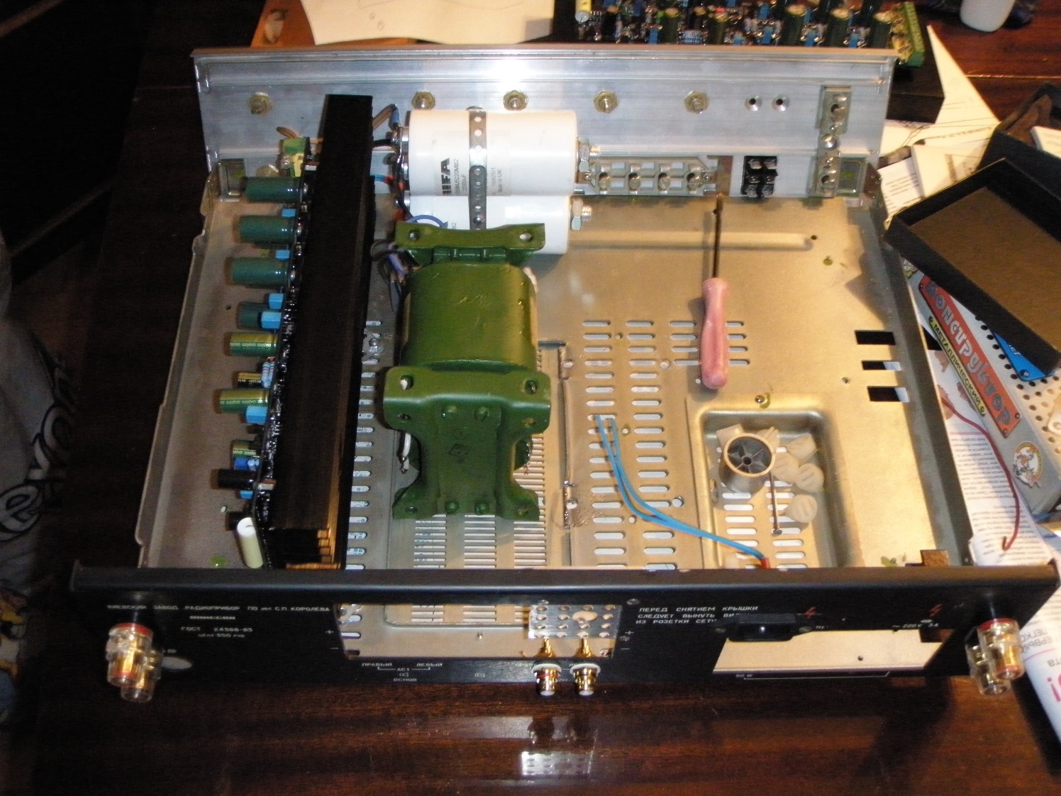

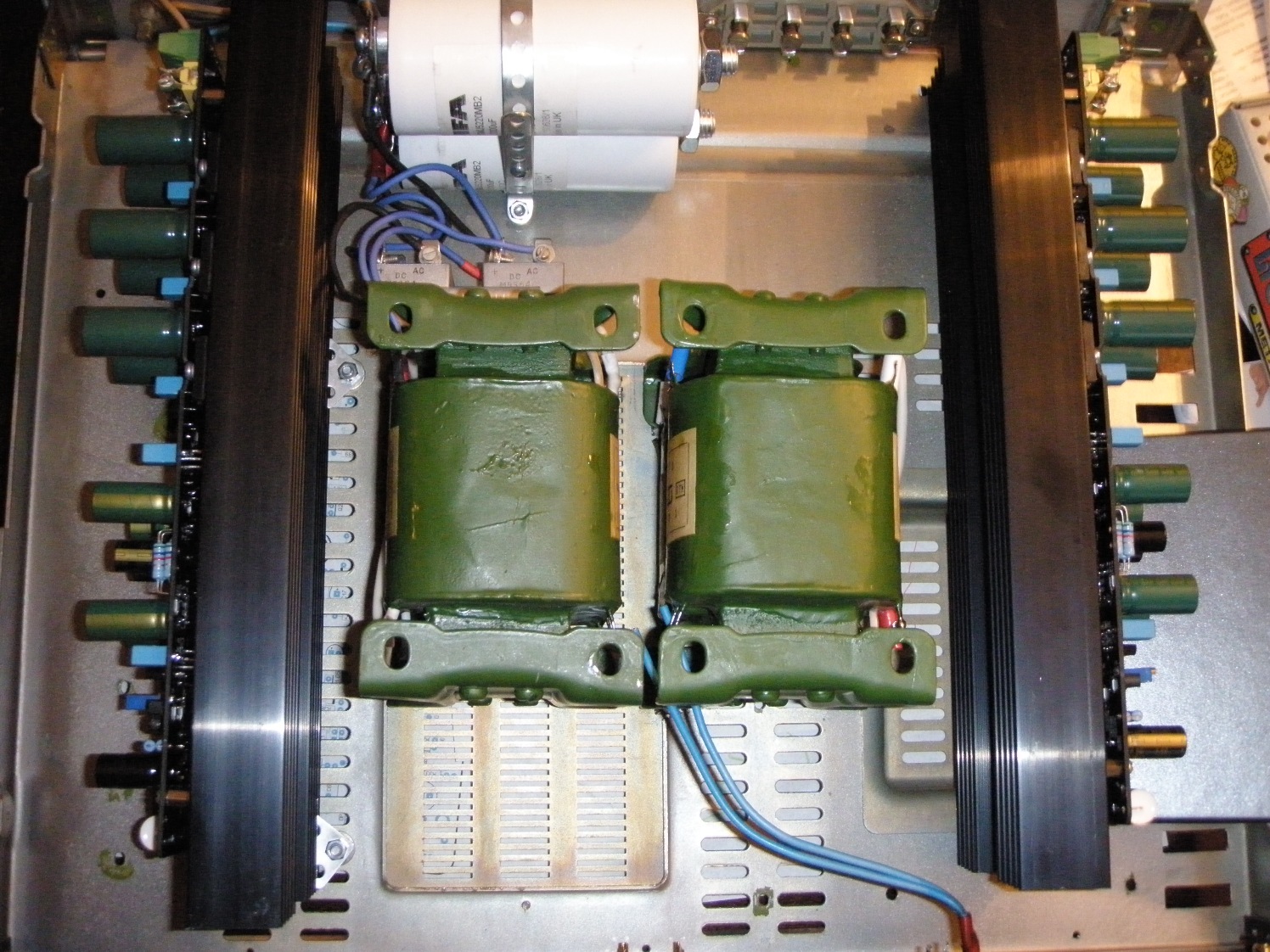

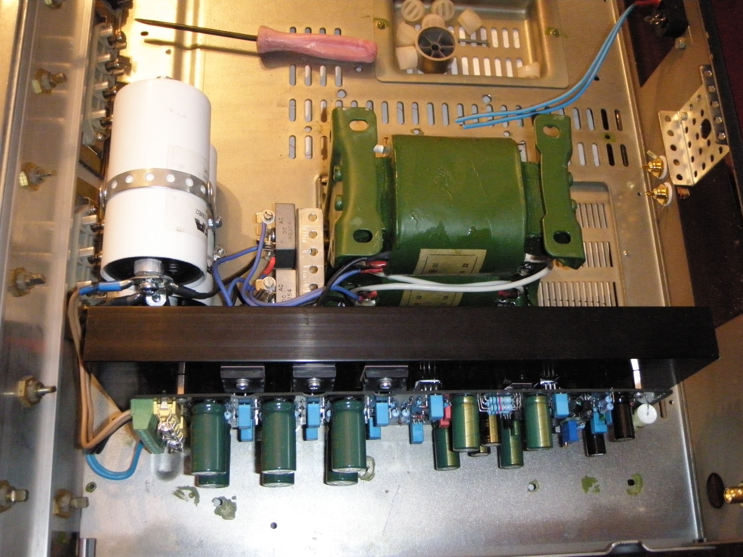

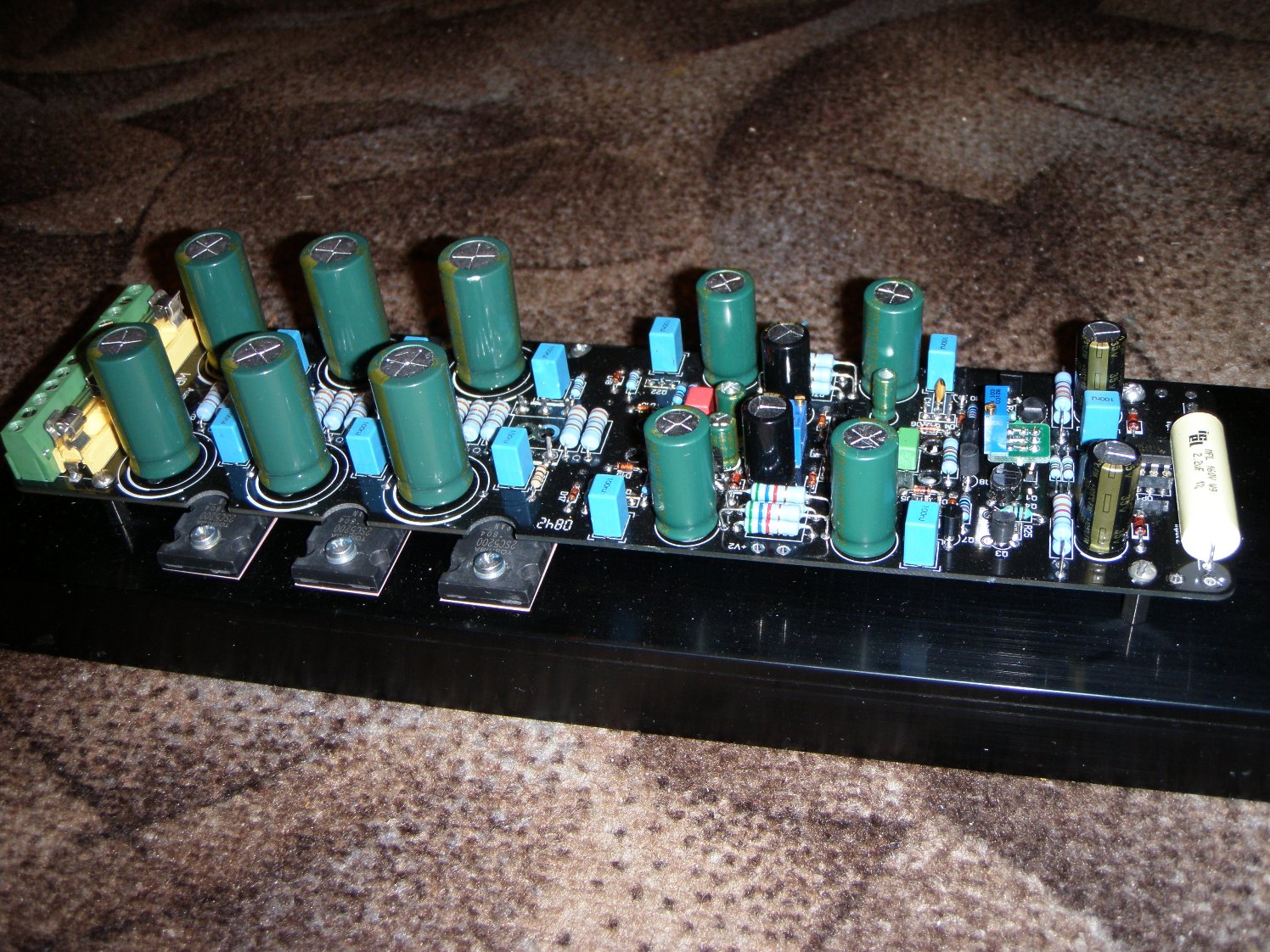

    Сейчас работаю над размещением в корпусе Одиссея, получается примерно так.
    Критика принимается.

    Завсегдатай Аватар для Евгений Верис
    27.05.2004
    Мск
    1,412
    По умолчанию Re: Собираем ВП2006
    конструктор пригодился
    продувка корпуса будет? То радиатор небольшой, да еще и ребра горизонтально ... не слабоват?
    в целом здорово ... в свое время в одиссея пихал сухова ВВ ... хороший корпус
    Ага, очень удобная вещь в домашнеи хозяйстве. Использую такие лет 20 уже.
    Посмотрим...
    При такой зачетной комплектухе некошерно китайское гуано в мосты ставить .
    Александр.
  21. #400
    Зарегистрировался
    03.01.2006
    1,171
    Там вся кошерность процентов на 90 тоже китайская.
    Как по мне, лишь бы работало нормально.
