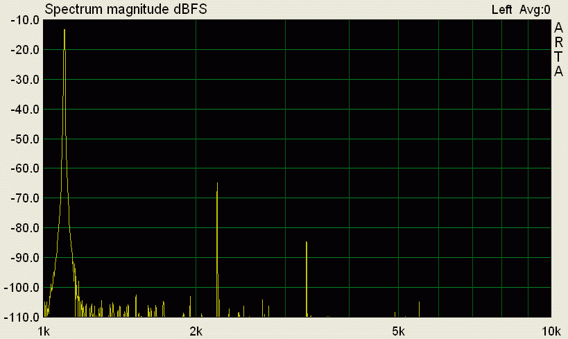

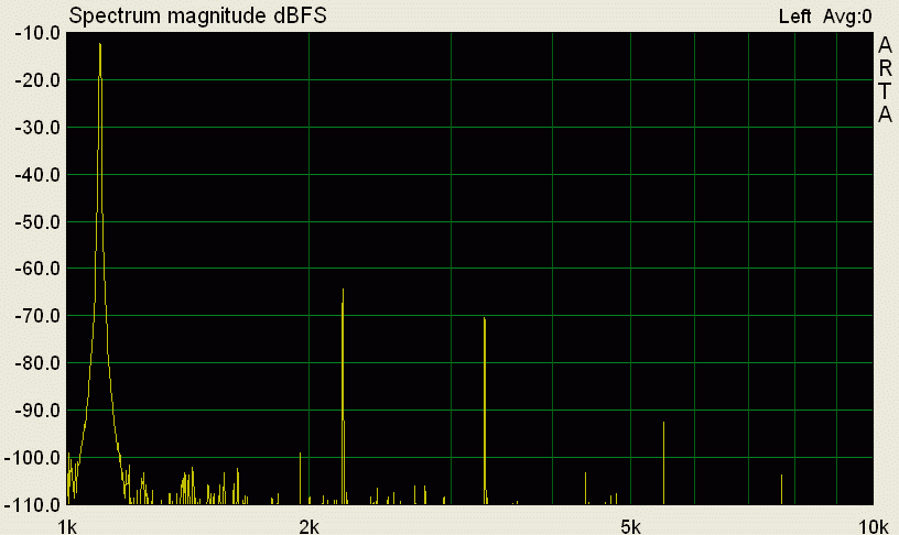

    Попытался получше разобраться с гистерезисными искажениями. Померил только одну головку. Все тот же СИС эксел Е0042.
    Что хотелось понять по этим измерениям.
    1 Определить уровень и распределение гармоник гистерезисных токовых искажений в токе запитки головки с продвинутым мотором при питании от стандартного ИНУН. Заодно определиться с масштабом проблемы, сравнив гармоники головки с гармониками транзисторного УНЧа среднего качества.
    2 Определить реальный вклад гистерезисных токовых искажений в акустическом сигнале головки.
    3 Проверить возможность подавления гистерезисных искажений введением последовательно включенного с головкой дросселя.
    Измерения проводились на синусоиде с частотой 1,1кГц при напряжении на головке 2,8Вэфф.
    При измерениях с последовательным дросселем напряжение на выходе УНЧ увеличивалось так, чтобы сохранить на головке 2,8В. Электрический сигнал снимался с датчика тока 0,1 Ом. Акустический измерялся микрофоном ЕСМ8000, установленным на расстоянии 0,25м от плоскости панели бокса, в который установлена головка.
    Результаты.
    Измерения по п.1.
    На первой картинке спектр выходного тока УНЧ, работающего на резистор 8 Ом. Кг=0,021%.
    На второй картинке спектр тока того же усилителя при работе на головку Е0042.
    ИМХО по первой паре картинок:
    Токовые искажения, создаваемые даже очень продвинутым мотором весьма неплохой головки, в разы превышают собственные искажения заурядного транзисторного УНЧ.
    Об этом я знал и раньше, для меня это не новость.

  6. #385
