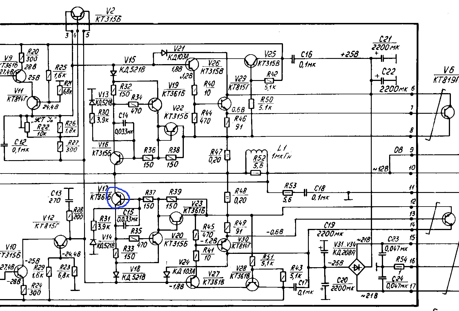

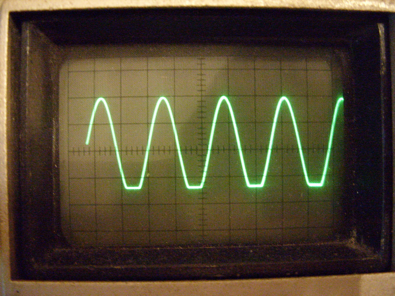

    Еще есть один дефект. При увеличении размаха выходного сигнала, нижний полупериод начинает ограничиваться раньше, чем верхний. Заметил это еще при отключенных выходных транзисторах. Также при отключенных выходных транзисторах пробовал выпаивать V17, тогда не происходило ограничение нижнего полупериода, нижний полупериод был равен верхнему по амплитуде. Заменил транзисторы V17,20,23 - безрезультатно, то же самое ограничение. Напряжение в нижнем плече не проседает сильно, наравне с верхним плечом.
    С подпаянными выходными транзисторами не пробовал выпаивать V17. Тогда выходники без защиты останутся. Или стоит попробовать выпаять V17 ???

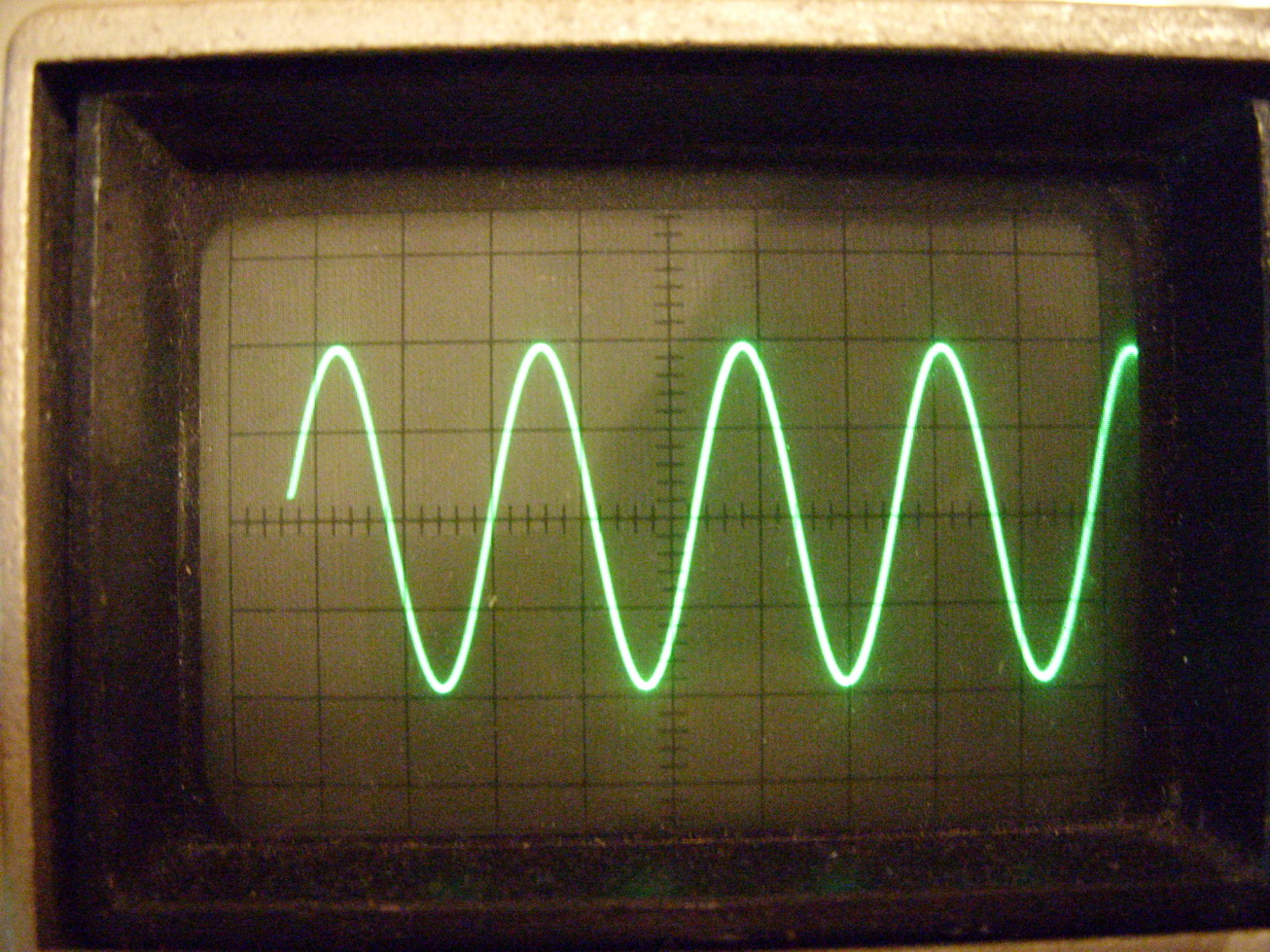

    Вот эпюры на выходе двух каналов при одной и той же громкости на эквивалент нагрузки 4 Ом. Амплитуда эпюр 10в/дел.
    Что может ограничивать нижний полупериод?

    Так вроде очевидно, что подрабатывает защита, а чтобы транзистор V17 не тревожить, проще временно выдернуть диод V18. Причина может быть необязательно в транзисторах, может какой резистор там уплыл/оборвался, прозвонить диод V14. Конденсатор C15 там керамика(?) тоже может утечку давать.

    Тут может быть что-то с питанием, либо с банками, либо сами выходные или предвыходные транзисторы плохие. Ихние параметр h21е очень низок. Было бы хорошо, конечно, поменять на импорт.

    Но ведь выше было сказано, что -
    - здесь явное влияние/подрабатывание защиты.

    Отпаял V18, ограничения не стало, полупериоды одинаковые по амплитуде, при подключенных выходных транзисторах. Ищу дефектную деталь в этом узле.
    ---------- Сообщение добавлено 06.21 ---------- Предыдущее сообщение было 03.33 ----------
    Причина была в V17. Вместо него стоял КТ315. Сам же и впаял его сюда, когда месяц назад тупо менял все трназисторы на авось, думая что УМ после этого оживет.
    Установил КТ361 и органичение нижнего полупериода устранилось.
    Еще раз спасибо audiomun за консультации.

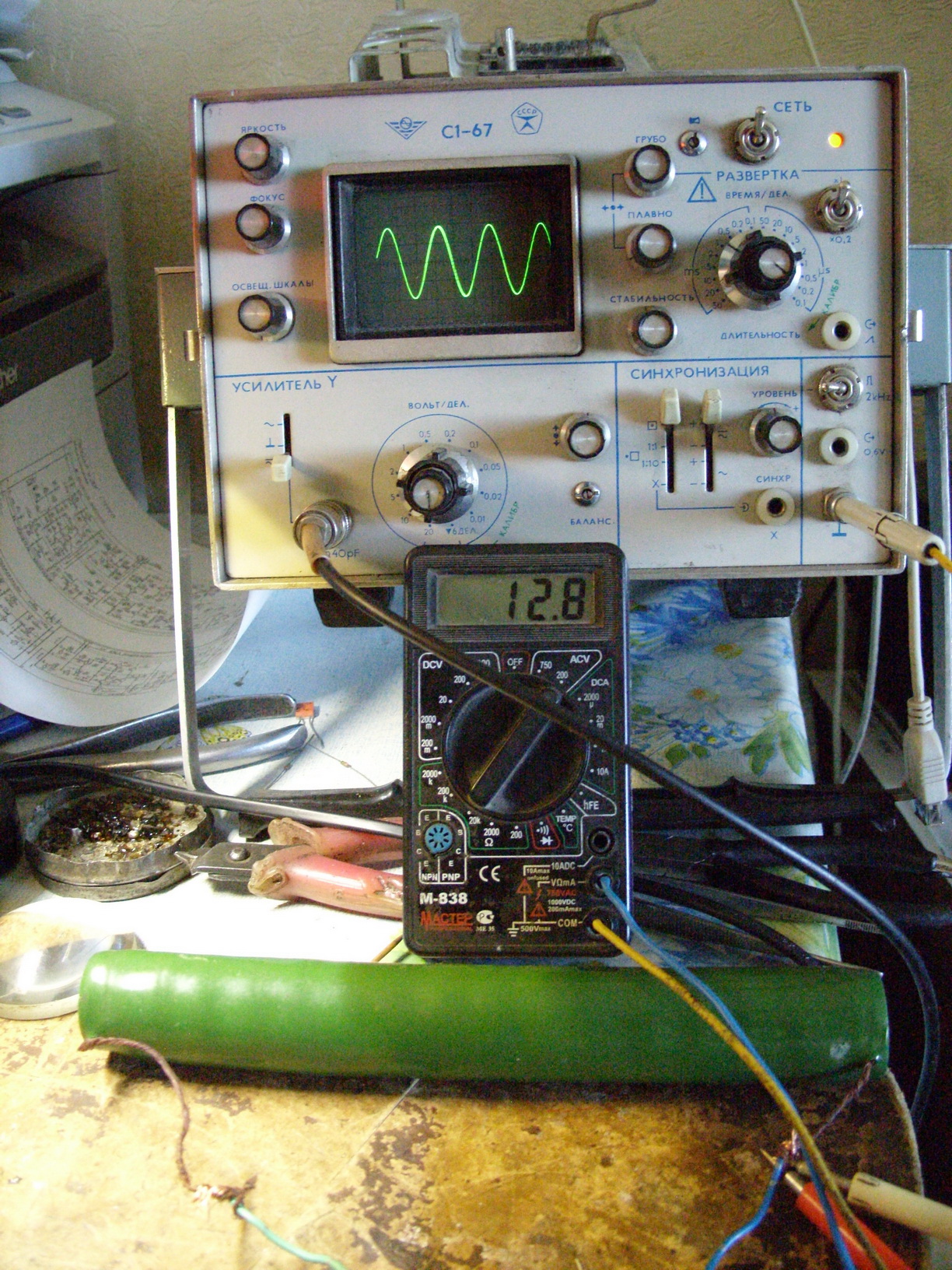

    Взялся подсчитать мощность. P=UхU/R=12.8х12.8/4=40.9 Вт. Резистор ПЭ-150 горячий.
    При этом падение напряжения на R47,48 составляет 315мВ. Значит ток через выходные транзисторы 1,57А, они тоже ощутимо нагрелись.
    Осталось на досуге заменить диоды и конденсаторы в питании УМ.

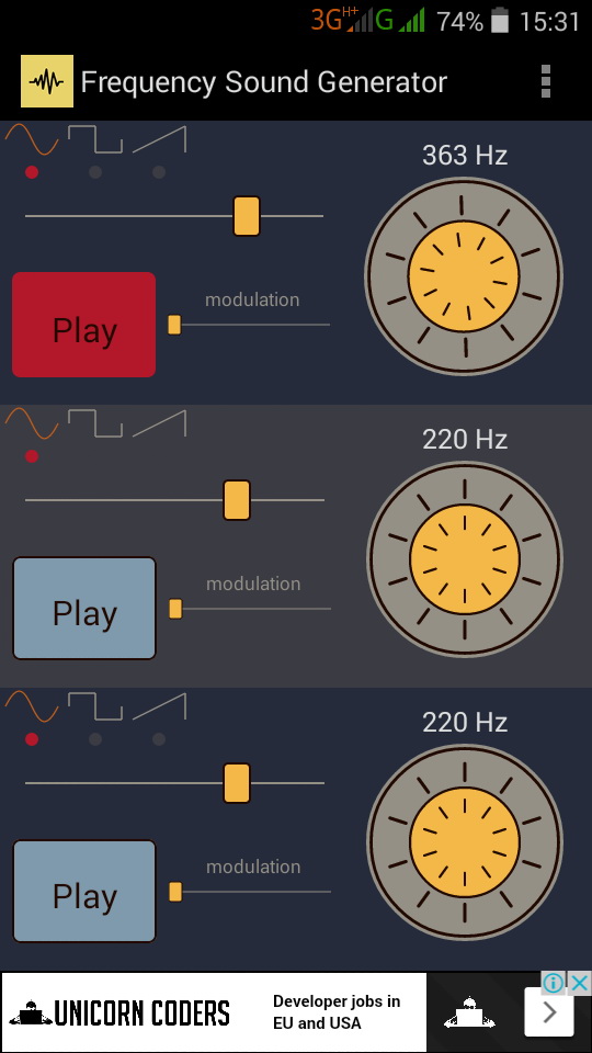

    Сигнал подавал не с осциллографа. Смартфон пришел на помощь. Установил на него программу Frequency Sound Generator и генератор готов. Как проще стало жить!
    Вот программа https://filedir.com/android/tools/fr...248.html?hl=ru
    О нехватке питания. Когда подаешь меандр на усилитель и выкручиваешь громкость почти на МАХ, то на осциллографе видно что верхняя и нижняя полки меандра повторяют форму питающего напряжения (синус 50Гц), это конечно уже почти в режиме начала ограничения сигнала. При малых и средних уровнях громкости меандр чистый. У синусоиды же нет в форме сигнала площадок, параллельных линиям питания, поэтому она чище и смотрится даже в режиме начала ограничения по амплитуде.

    Подскажите какую роль выполняют С5, С6?
    С13 - частотная коррекция? Странно, почему только в одном плече усилителя. Если не так, поправьте.
    Конденсаторы C5,C6 являются элементами общей ООС усилителя и одновременно выполняют функцию фильтрации питания входного каскада на V2,V3. Конденсатор C13 работает и на верхнее плечо УН - через конденсатор C12(0.1 мкФ).
