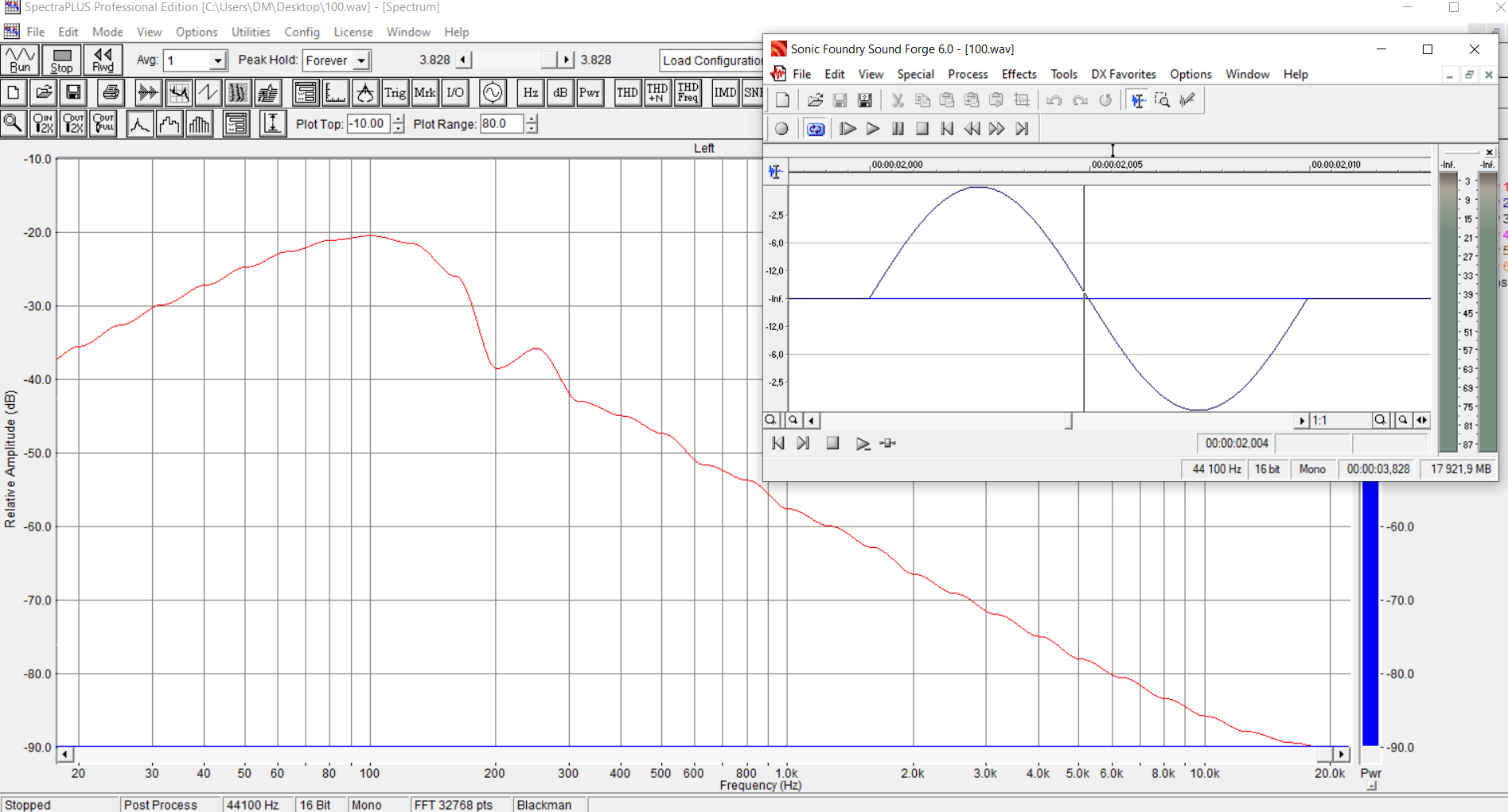

Один период синусоиды длительностью 10 мс
перед и после - тишина 2 секунды
частота дискретизации 44100 Гц
FFT size - 32768
