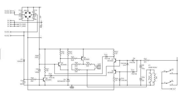

    Здравствовать всем!
    Усилитель питается двуполярным напряжением +/-24В от двух одинаковых импульсных БП на 4А.
    При включении БП уходят в защиту поскольку нагружены на 40 000мкФ каждый.
    Для них это КЗ по сути. Через +/- секунду БП включаются снова.
    Т.е. включаются не одновременно и это уже аварийный режим для усилителя.
    Срабатывает токовая защита, срабатывает защита от постоянки на выходе.
    С бубном и плясками удаётся включить и дальше все работает штатно.
    Надоело!
    Нужен Мягкий старт и защита отключающая питание второго плеча при исчезновении питания первого.
    Это программа минимум.
    Вот что придумал:
    (Подсмотрел, посчитал, творчески переосмыслил)
    С1, С2 конденсаторы фильтра.
    Понимаю, что в моём случае столько не нужно, но они уже на платах усилителей распаяны.
    Удалять не буду. Да и схема не мне одному пригодится.
    План такой:
    Резисторами R11, R21 устанавливаю такое напряжение на затворах,
    чтобы ток через каждый транзистор Q1, Q2 ограничивался и стабилизировался на силе в 1Ампер.
    После подачи питания, С1, С2 заряжаются постоянным током примерно за 1секунду.
    Стабилитроном(стабилитронами) VZ3 выбирается напряжение при котором включится оптрон, зашунтирует R3,
    транзисторы откроются полностью, С1, С2 дозарядятся до 24В. Можно подключать акустику.
    Такой вот Soft start CC-CV.
    Если питание подано только в одно плечо, либо только +24В, либо только -24В,
    то заряжаться не будут оба конденсатора.
    Если напряжение исчезнет в одном плече во время или после заряда С1,С2, также заряд прекратится в обоих плечах.
    Ссылка для интерактивного взаимодействия
    Та же если первая не работает
    Схема выглядит лаконичной, но аналогов я не встречал.
    Пришел к такому решению не сразу.
    Были NTC резисторы, диоды в цепях питания, идеальные диоды, компараторы со своим питанием.
    Это моя первая самостоятельная аналоговая схема - проект. В железе не собиралась.
    Не могу решиться заказать транзисторы (какие?!) и собрать макет.
    Уважаемые спецы! посмотрите пожалуйста, все ли законно.
    Смотрю графики Safe Operating Area на доступные мосфеты. Все в притирку.
    Вот вопросы накидаю:
    Смогут ли мосфеты (желательно в SMD) нормально работать в таком линейном режиме?
    Какие переходные процессы и проблемы с этим связанные могут проявиться?
    P-MOSFET доступные в ЧиД какие выбрать?
    SUD50P06-15, 60В 50A 113Вт RDS(on) 0.017 Ом[TO-252]
    достаточно одного, или нужно 2 шт. параллельно чтобы разделить ток исходя из графика SOA в даташит?
    AUIRFR6215, 150В 13А 110Вт RDS(on) 0.295 Ом[TO-252] 2 шт. параллельно чтобы разделить ток.
    IRF9640STRLPBF 200В 11А 125Вт RDS(on) 0.5 Ом [D2PAK.] 3 шт. параллельно чтобы не грелись
    N-MOSFET
    50N06 60В 50A RDS(on) 0.017 Ом [TO-252]
    IRFR4620 200В 24A 150Вт 0.063Ом [TO-252.]
    Да, еще земля нигде не подключается к этой схеме. Тоже плюс.

    Цитата Сообщение от Perepel Посмотреть сообщение
    Отследить пропадание питания одного плеча не так то просто - конденсаторы заряжены. Нужно отслеживать направление тока.
    Все просто, отслеживание пропадания напряжения - 0,1-0,3 сек, софт-старт и защита, без сексуальных извращений.
    Все украдено до нас (С)
    Что касается всего остального, всё вами написанное совпадает с моими мыслями месячной давности.
    )) Желаете по взрослому? Данивопрос.
    Берете обычный нерегулируемый двухтактный контроллер, на него 2 MOSFET и трансформатор их 2х обмоток (push-pull). От стоков диоды. Всё это сажается на gnd...-24V, туда-же подается питание 24В от БП. Диоды от стоков на цепь +24V. В итоге, питание одно, используется для получения -24В, а +24В получается через преобразователь. Защита/регулировка и прочее - всё не нужно, банальный нерегулируемый преобразователь. Для ограничения насилия в 40mF*2, мягкий запуск через резистор/NTC обязателен, но этот элемент нужен только по -24В.
