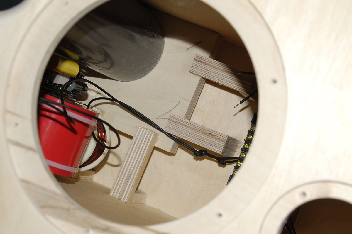

    Динамики:
    HiVi x6.8msp https://aliexpress.ru/item/100500675...575.1750402964
    Wavecor tw030wa13 https://aliexpress.ru/item/100500651...575.1750402964

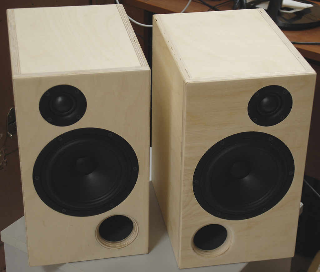

    Вариант 1.
    Ящик довольно крупный, размеры (швг) 220x400x324, толщина материала 16мм, рабочий объем 17 литров, это позволяет сэкономить на фильтрах.
    много всяких букв
    Порт - отрезок трубы AQUAVIVA НПВХ DN75, стенка 3.6 , длиной 170мм. Труба посажена на 4мм в переднюю панель и задний фланчик из того же МДФ.
    Полученная настройка 42-43гц, это после укладки синтепона (граммов 250).

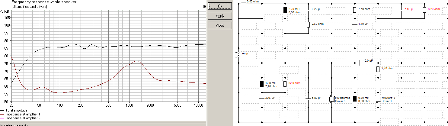

    Схема:Нажмите на изображение для увеличения.
ID:	479620Катушки намотаны проводом 0.71.
    Модель:Нажмите на изображение для увеличения.

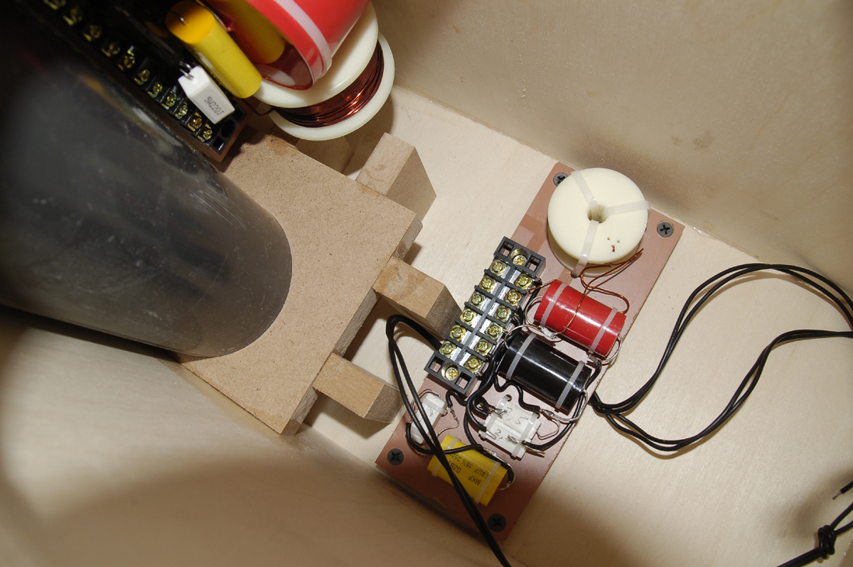

    Вариант 2.
    Объем уменьшен примерно до 14л, внешние размеры 220x380x300, фанера 18, без распорок.
ID:	480129Настройка низкая, обвеска серьезная.Нажмите на изображение для увеличения.
Название:	model & scheme - heavy.jpg
ID:	480134Проверены двa варианта, примерно на 36 и 39гц, вот результирующий импеданс (вместе с фильтрацией):Нажмите на изображение для увеличения.
ID:	480131Труба внешний 75, толщина 5.6 (та же aquaviva).
    В предельно низко настроенном случае расстояние до задней стенки примерно 17-18мм, размеры фланца 120x120, вот так это выглядит:Нажмите на изображение для увеличения.
ID:	480132Ограждение из того же материала не подпускает заполнитель к порту.
    Расстояние до задней стенки 45мм, настройка 38-39гц:Нажмите на изображение для увеличения.
    Всякие графики и т.п. практически повторяют первый случай, просто пристегну модель: HiVi68msp tw030wa heavy.7z.
    Она актуальна, сводилось именно по ней, любителям что-то накрутить и поковырять - крутите и ковыряйте на здоровье. С высокой вероятностью получится как раз то самое.

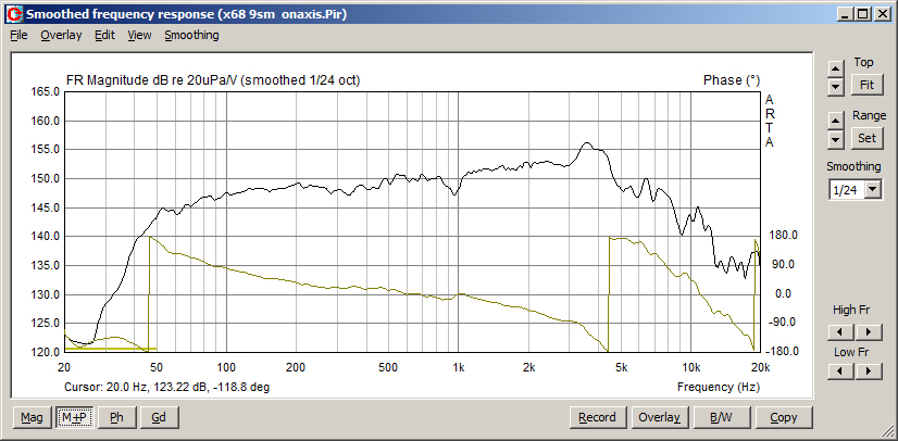

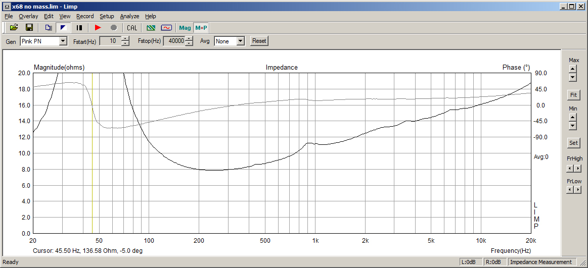

    ---------- Сообщение добавлено 17:04 ---------- Предыдущее сообщение было 16:41 ----------
    Gudronov, 1000 извинений, можно картинкой выложить АЧХ и импеданс отдельно мидбасса
    E=mc^2 ± 3 dB
    Добрый
    Аватар для Gudronov
    12,181
    По умолчанию Re: Двуполоска на HiVi x6.8msp и вэйвкоре tw030wa13
    Импеданс - холодный из коробки. Растянул, чтобы было видно корявки.
Название:	x68 impedance cold.jpg
    Это в каком-то ящике, сантиметров с десяти.Нажмите на изображение для увеличения.

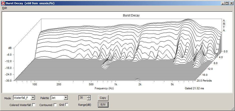

Название:	x68 burst decay.jpg
