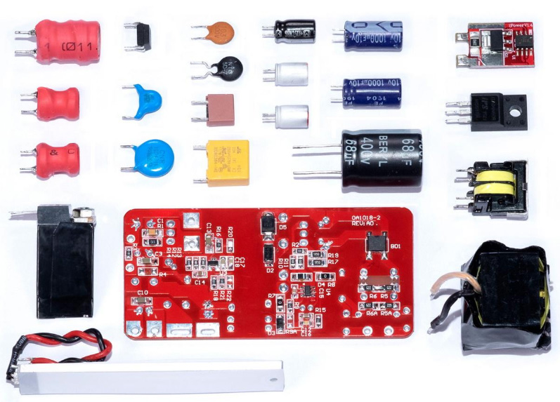

    Блок питания для наушников судя по фото в нете - это обычный ибп. А не линейный(трансформаторный 50гц) сетевой.
    Ой, опечатался. Я знаю, что он импульсный. Спасибо, что обратили внимание. Обычный импульсный.
    Злой Аватар для _Ру_
    25.05.2015
    2,230
    По умолчанию Re: Странное поведение усилителя для наушников
    Приходит в таком виде:
    Шутка
    А может и не шутка...
    Шутка
    типа за 12к его самому паять?))))))))
    25.05.2015
    2,230
    Не нужно выпаивать детальки для замены на аудиофильские
