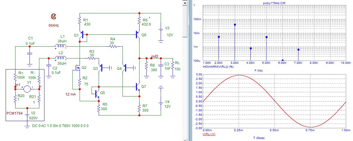

    По умолчанию Re: Выхлоп "Пичи" для ЦАПов с токовым выходом.
    А вариант для PCM1794а можете нарисовать?
    Спасибо!
    Аватар для Semigor
    21.01.2004
    Ижевск
    68
    3,814
    Спасибо!
    Пожалуйста

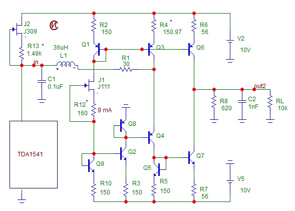

    Игорь, подскажите, какие транзисторы надо подбирать для схем AD1862 и PCM63? И какие резисторы нужны "наилучшего качества"?
    Завсегдатай Аватар для dalidovich
    28.11.2006
    Stavropol
    1,072
    Спасибо за творчество.
    А для tda1541a возможна подобная схема?
    23.01.2006
    Астрахань
    5,535
    А чем 1541 отличается от других цапов с токовым выходом? Конечно возможно!
    Указ Петра I от 09.12.1709:
    Аватар для Semigor
    21.01.2004
    Ижевск
    68
    3,814
    Цитата Сообщение от 99999 Посмотреть сообщение
    ...какие транзисторы надо подбирать для схем AD1862 и PCM63?
    Желательно, подобрать по близости падения напряжений база-эмиттер:
    Q1,Q3,Q6
    Q8,Q4
    Q9,Q2
    Q5,Q7
    и коэффициентам передачи по току:
    Q6,Q7
    (обозначения схемы PCM63).

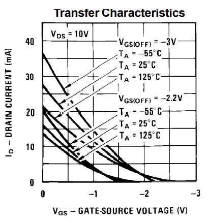

    Это практически схема для PCM63. Только надо добавить источник тока 2 mA для компенсации смещения.
    P.S. У полевика термостабильная точка должна быть в районе тока стока 2мА.Нажмите на изображение для увеличения.
    Последний раз редактировалось Semigor; 12.07.2025 в 10:08.
    28.11.2006
    Stavropol
    1,072
    Спасибо. Всех благ.
    12.09.2008
    Калуга
    3,393
    dalidovich, только полевик подбирать надо! Там разброс огромный!
