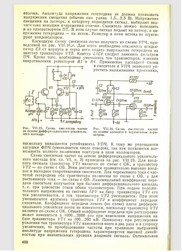

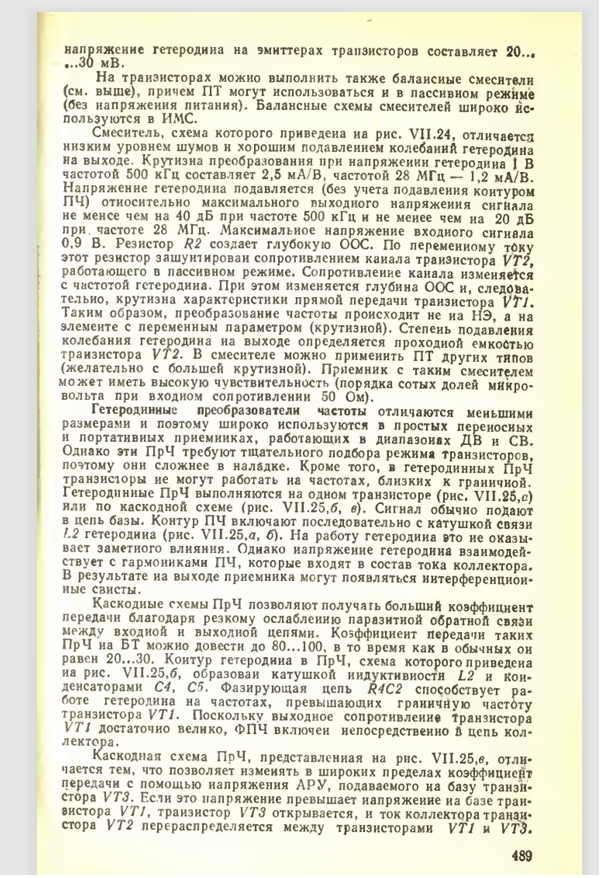

    Цитата Сообщение от buratino Посмотреть сообщение
    Фотка не грузится.
    Терещуки и Седов. ПП приемно-усилительные устройства. 1989.
    См. с. 488-489. Здесь цифирь чутья не указана - лишь намекается.
    Копии страниц из указанной Вами книги. Уточните данные о чувствительности 0,01 мкВ, в какой полосе и соотношением С/Ш.
Название:	488 страница.png

    По умолчанию Re: Режим работы смесителя - А или В?
    В этом тексте (выше, на второй странице) лишь говорится о "сотых долях микровольта". А вот где упоминалось "0,01 мкВ" - не помню. Но было!
    Повторюсь: неожиданно дал фору по "чутью" кп350-му в полосе 600..900 Гц (CW) по критерию "шум", но явно проигрывал по динамике. Оценка не моя...
    ЭДС тепловых шумов резистора номиналом 50 Ом в полосе 3 кГц при температуре 20 градусов цельсия составит 0,049 мкВ. Ссылка на калькулятор, проверьте
    https://sengpielaudio.com/calculator-noise.htm

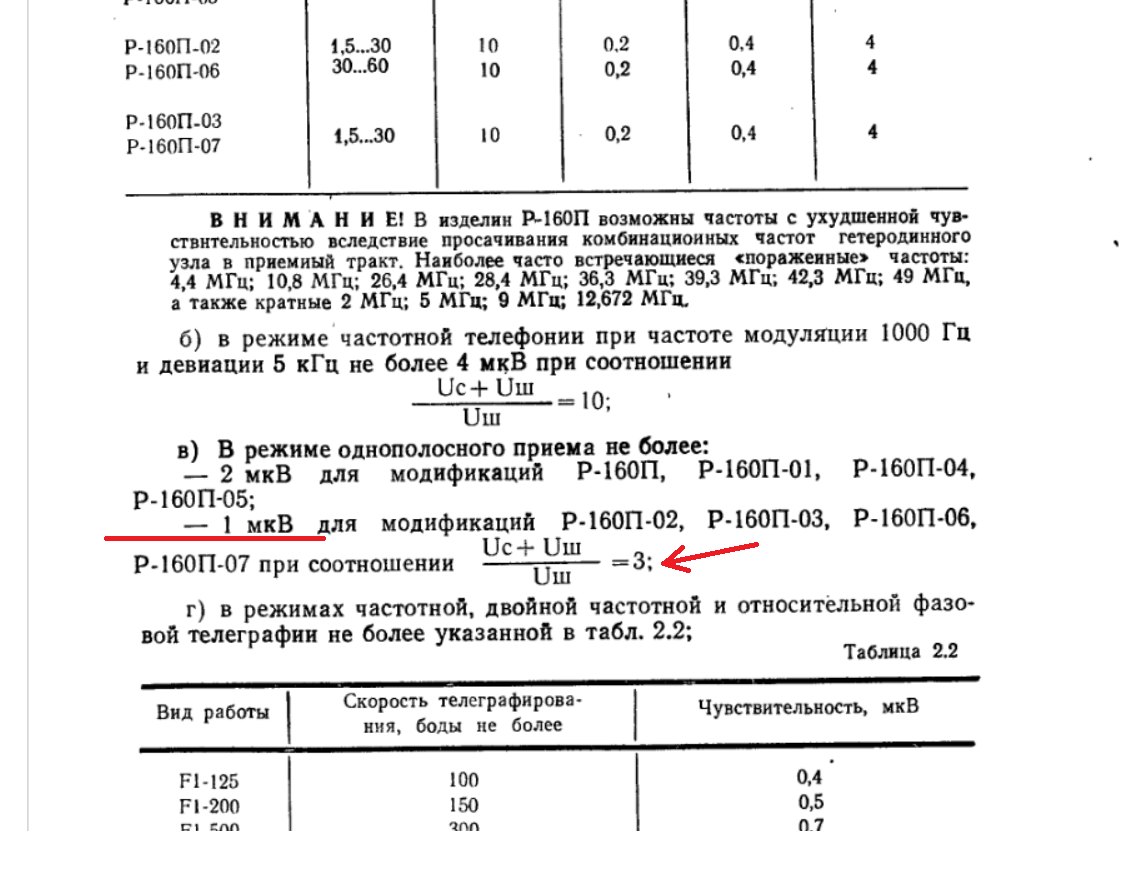

    А на грани слухового восприятия CW?
    Ну да, это уже субъективщина...
    Согласен.
    Копия из технического описания радиоприёмника Р-160П
    чувствительность 1 мкВ в полосе 3100 Гц и С/Ш 10 дБ. Был такой же приёмник в модификации для ВМФ Р-680. В тишине мог услышать непрерывный тон, сигнал уровнем 0,025 мкВ в режиме SSB, фильтре полосой 3100 Гц. Но это не техническая характеристика, и было 25 лет назад.
    https://radiolibrary-online.ru/page....79944a0945c155
    в чуйке явно лишний нолик, потом пошли приписки в стиле Праздник Нептуна
