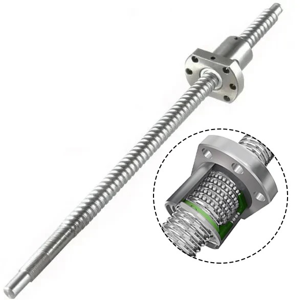

    Аватар для Yurgen
    23.05.2005
    Из Замкадья
    1,659
    По умолчанию Re: ЧПУ станок по МДФ в гараж, каким он должен быть?
    Цитата Сообщение от FireChild Посмотреть сообщение
    С полем 450 х 250
    Нужно 1500 x 1000.
    Не сорите деньгами. По ссылке детская игрушка.
    За 2-3 лямя я пока что не готов рассматривать, не отобъется да и помещение для такого нужно большое. Получается или простой или на стороне пока что заказывать фрезеровку и распил.
    А в чем его проблема этого станка, точность реза хорошая, скорость тоже. Запчасти, ремни, подшипники есть в наличии. Я же не для мебельной фабрики собираюсь его брать с работой нон стоп 24/7. У них есть подешевле линейка Restart 2.2кВт с сервой с обратной связью. По цене он как пила фестул на шине с фрезером и всеми вспомагательными приспособами.
    Поискал на авито, не нашел ничего путевого. Китайские конструкторы конечно гораздо дешевле но они все с маленьким полем. В сети есть чертежи проектов, например на open build, но такое можно годами собирать.
    Еще есть в продаже Lead 1510, но это тоже игрушка
    Из приличных stepcraft, привод ШВП с офигенной точностью, но модель M1400 с большим полем выходит за рамки бюджета $7000.
    А вот нашел из китайских интересный вариант BULK-MAN 3D, ШВП по всем осям. Шарико-винтовая передача SFS1210 + линейные направляющие HGR.
    Максимальный поддерживаемый вес оси Z (шпинделя):6 кг
